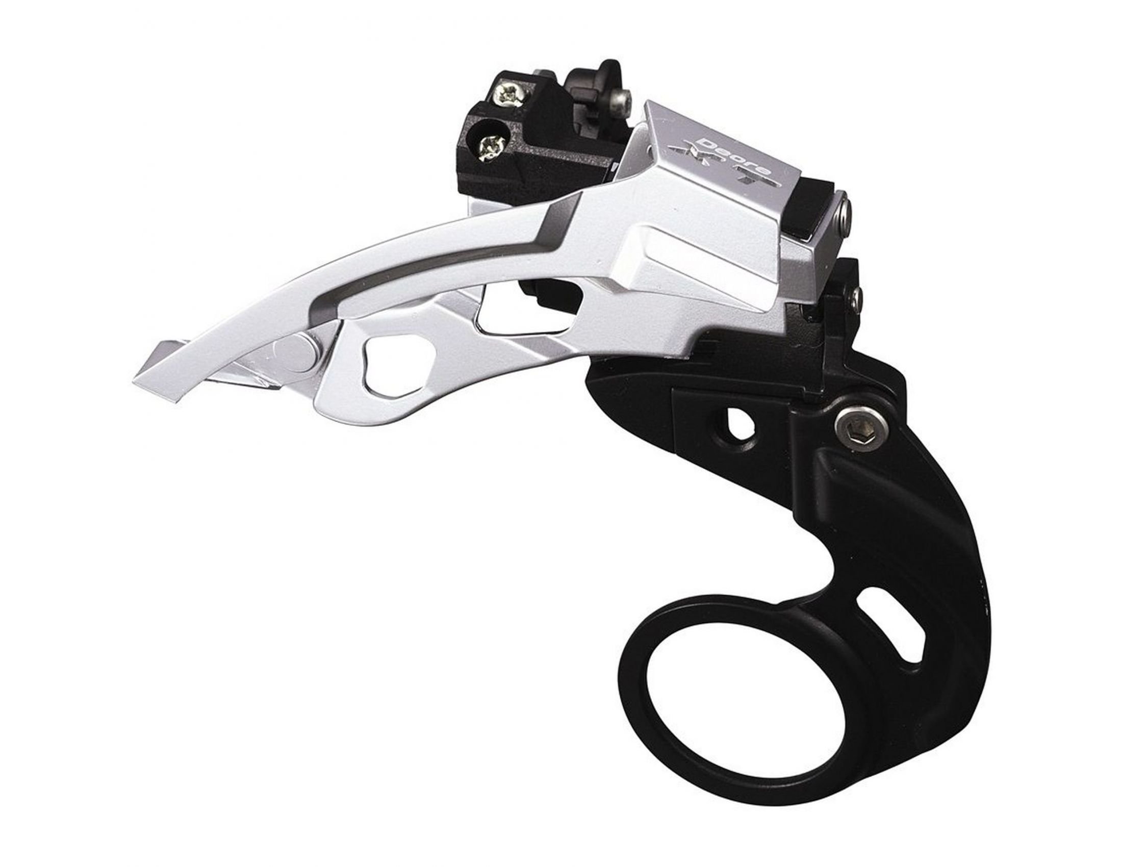

Booby Napisano 12 Maja 2020 Napisano 12 Maja 2020 Bobry. Szanowne grono - czy istnieje sposób - adapter itp do zamontowania przerzutki przedniej MD770 E-Type do zwykłej ramy?

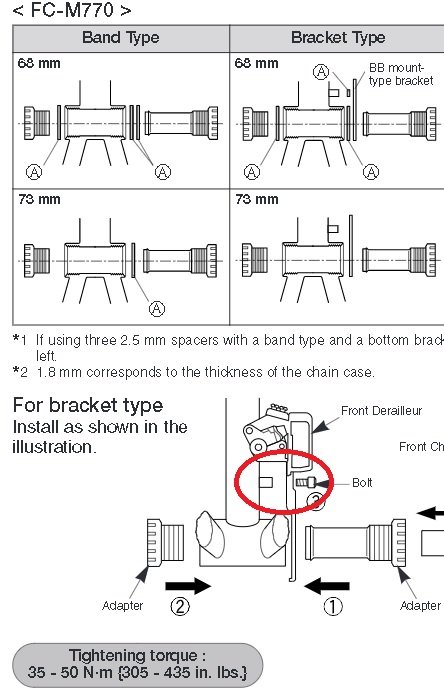

Mod Team bogus Napisano 13 Maja 2020 Mod Team Napisano 13 Maja 2020 Przerzutki E-Type są do "zwykłej" ramy, która nie ma możliwości innego montażu przerzutki. Tak jak napisał mój poprzednik - wykręcasz prawą miskę suportu, zdejmujesz jedną podkładkę, w to miejsce montujesz przerzutkę.

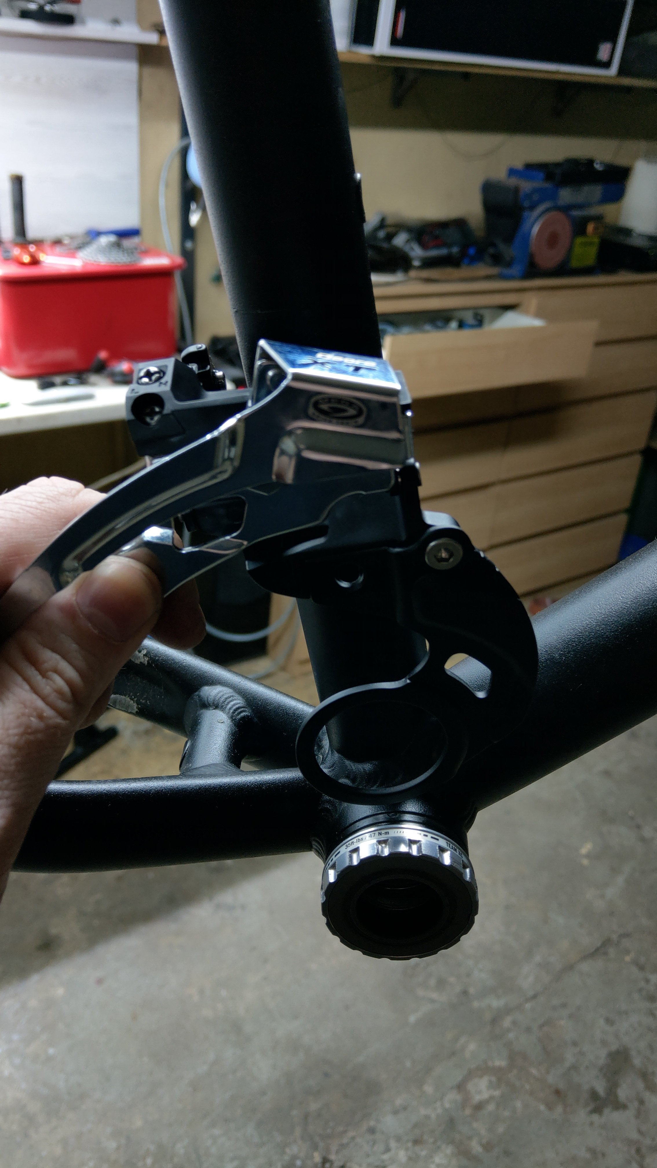

Booby Napisano 13 Maja 2020 Autor Napisano 13 Maja 2020 W komplecie mam śrubę montażową która wchodzi w te wolną dziurę. W instrukcji przerzutki jest zdjęcie że na ramie ma być otwór z gwintem ale ja go nie mam więc pytam o jakiś adapter czy cuś. Samo zamontowanie na suporcie g daje bo całość gnie się i obraca wokół osi.
cyklista Napisano 13 Maja 2020 Napisano 13 Maja 2020 Kiedyś przerabiałem podobny temat i w moim przypadku skończyło się na przymocowaniu przerzutki do ramy na tretytki, w sumie jakoś to działało. Myślałem na przerobieniu tego typu obejmy, ale nigdy się tego nie podjąłem. https://allegro.pl/oferta/obejma-uchwyt-do-rur-95-113-stal-nierdzewna-inox-7224582927 Są też bardziej estetyczne rozwiązania, ale czy jeszcze gdzieś do dostanie tego nie wiem. https://www.amazon.co.uk/Clamp-silver-1-1-mount-FD/dp/B001CJXGOU Może dałoby radę wykorzystać adapter do przerzutek Direct Mount. https://allegro.pl/oferta/adapter-direct-mount-do-przerzutki-obejma-przednie-8078145480?utm_feed=aa34192d-eee2-4419-9a9a-de66b9dfae24&utm_source=google&utm_medium=cpc&utm_campaign=_UZSD_pla_sport_turystyka_rowery_akcesoria_TOP_new_sport_bicycles&ev_adgr=Rowery+i+akcesoria&gclid=EAIaIQobChMIl53Rreaw6QIVxrYYCh0pnQgqEAQYASABEgIGK_D_BwE
Booby Napisano 15 Maja 2020 Autor Napisano 15 Maja 2020 Cyklista, dzięki bardzo. Czyli to co jest mi potrzebne istnieje (to z amazona). Teraz tylko to znaleźć. Chwilowo problem rozwiązany bo udało mi się CUDEM zanabyć przerzutkę XT na klasyczną obejmę no ale jak wiemy szymano usilnie zmusza mnie żebym wyrzucił dobry rower więc pewnie kiedyś się ta obejma przyda.
