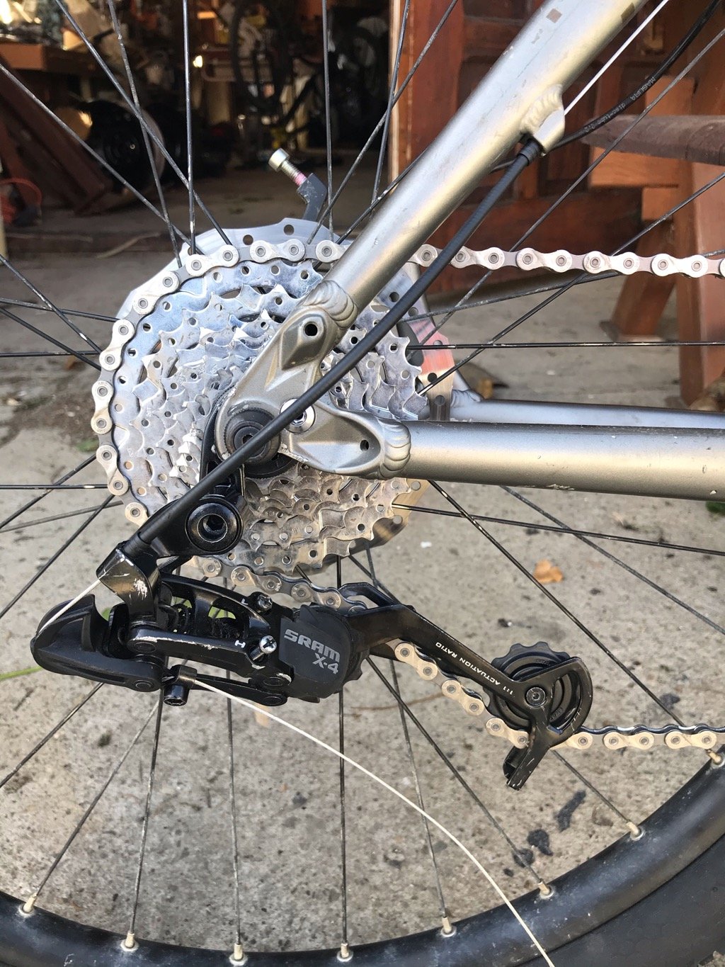

borken200 Napisano 8 Maja 2020 Autor Napisano 8 Maja 2020 17 godzin temu, Lawstorant napisał: Wrzuć największe zębatki z przodu i tyłu. Jeżeli łańcuch w wózku dalej układa się na kółkach a nie np idzie prosto nad górnym to jest ok. Tylko nie rób tego jadąc, bo przy zbyt krótkim łańcuchu, możesz nawet coś pogiąć przez naprężenie jakie tam powstanie. Tak to wygląda na największych zębatkach. Chyba coś jest nie tak..
Lawstorant Napisano 8 Maja 2020 Napisano 8 Maja 2020 Lekkie zagięcie jest, nawet mógłbyś tak zostawić ale możesz sobie zobaczyć teraz dwie najmniejsze. Jeżeli po dodaniu dwóch ogniw dalej łańcuch będzie napięty, to nawet możesz to zrobić.
abdesign Napisano 8 Maja 2020 Napisano 8 Maja 2020 na tej kasecie każdy łańcuch będzie "skakał" to już emerytka (średnie biegi) i to taka z prawem do medalu za ukończenie 100-lat
borken200 Napisano 8 Maja 2020 Autor Napisano 8 Maja 2020 1 minutę temu, abdesign napisał: na tej kasecie każdy łańcuch będzie "skakał" to już emerytka (średnie biegi) i to taka z prawem do medalu za ukończenie 100-lat Więc kasetę na pewno wymienię tylko teraz zastanawiam się na jaką. Może coś lepszego niż ta Sram PG-830 11-32t. Jakieś propozycje?
SoloTM Napisano 8 Maja 2020 Napisano 8 Maja 2020 Kup shimano hg51. Wystarczy, nie ma się co pakwoać w lepszą. Jak chcesz żeby posłuzyła dłużej to kup 2 lańcuchy. I sobie rotuj nimi co jakiś czas. ( 300 km powiedzmy )
