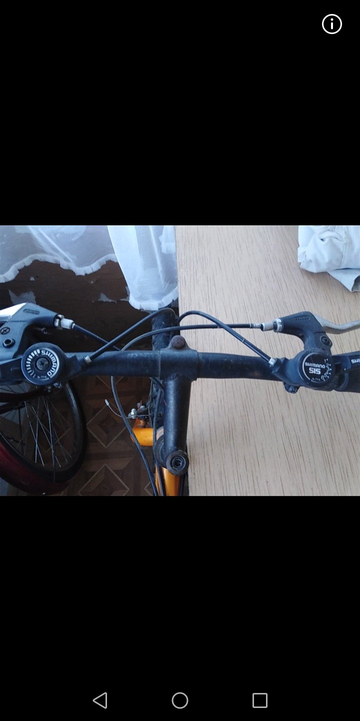

ktos321 Napisano 6 Maja 2020 Napisano 6 Maja 2020 Cześć, to znowu ja! Jako, że jestem kompletnie zielona w rowerowych sprawach to mam kolejne pytanko Jak ustawić przerzutki w załączniku by jak najlepiej jechało się: a) pod górkę b) z górki c) na prostej drodze
Mihau_ Napisano 6 Maja 2020 Napisano 6 Maja 2020 Słowo klucz - kadencja. Przełożenia dobiera się tak by jechać z odpowiednią kadencją przy danej prędkości

abdesign Napisano 7 Maja 2020 Napisano 7 Maja 2020 Pogadali pogadali a ktoś kto jest aż tak zielony jeszcze bardziej zzieleniał ;). Do rzeczy: należy pedalować z mniej więcej stałą ilością obrotów nóg i dobierać tak kombinacje przełożeń żeby było to możliwe, dla każdego to inna ilość obrotów. Zależy to od kondycji, preferencji, wydolności oddechowej. I to jadący czuje na ktory bieg może sobie pozwolić żeby jechac z akceptowalną dla siebie prędkością bez wyplucia płuc i ugotowania mięśni. Generalnie zasada jest dość prosta masz zębatki z przodu i z tylu A ich kombinacja daje "szybsze -cìęższe" lub "wolniejsze-lżejsze" przełożenie. Im większa zębatka z przodu i zarazem mniejszą z tyłu tym "bieg" służy uzyskiwaniu większych prędkości - to jest Twoje "Z górki" im mniejsza z przodu a większa z tyłu tym łatwiej jest pod górę.

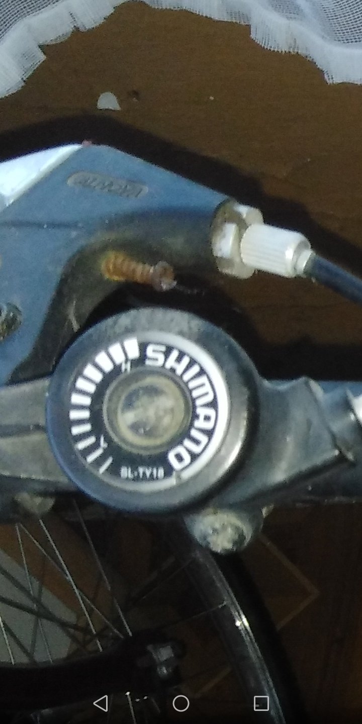

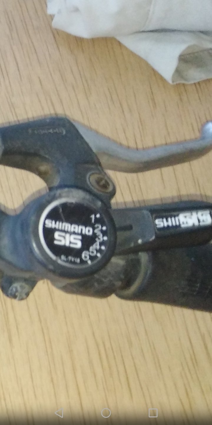

Mod Team bogus Napisano 7 Maja 2020 Mod Team Napisano 7 Maja 2020 To jeszcze ja dodam informacje odnośnie obsługi. Na lewej manetce masz literki H i L, im bliżej L tym lżejsze przełożenie, im bliżej H tym cięższe. Na prawej manetce 1 oznacza najlżejsze przełożenie, a 6 najcięższe. Oczywiście należy tak dobrać przełożenie, aby było wygodnie. Warto unikać dużych skosów łańcucha, typu największa zębatka z przodu i największa z tyłu oraz najmniejsza zębatka z przodu i najmniejsza z tyłu. Takie ustawienie poprostu źle wpływa na zużycie łańcucha.
