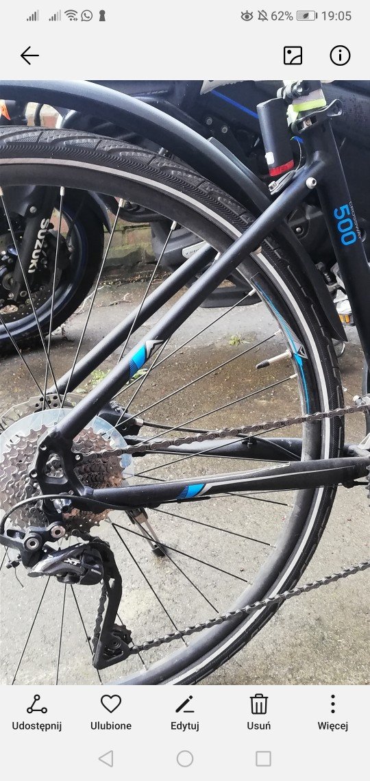

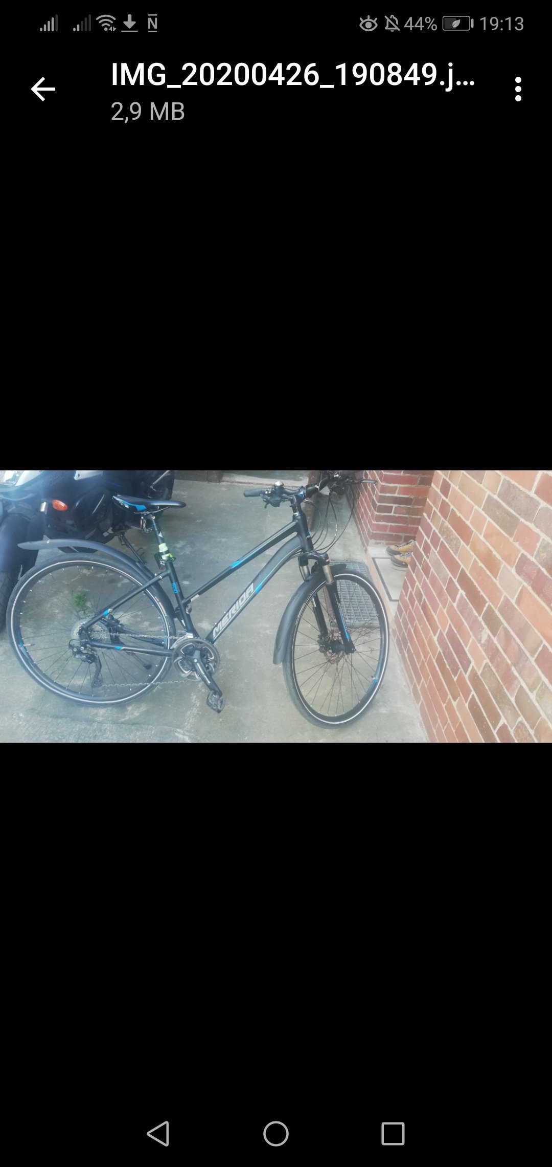

Kostka1982 Napisano 26 Kwietnia 2020 Napisano 26 Kwietnia 2020 Dzień dobry jestem na etapie kupna pierwszego w zyciu bagaznika tylnego i sakw rowerowych. Może ktoś mi konkretny model do mojego roweru doradzić proszę. W sakwach planuje mieć max.15kg. serdecznie dziekuje

WaGiant Napisano 26 Kwietnia 2020 Napisano 26 Kwietnia 2020 Na zdjęciu nie widać nic , tzn nic z istotnych rzeczy . Niektóre ramy są dość wredne jeśli chodzi o montaż bagażnika . Bezpieczniej pojechać do sklepu , dopasować bagażnik i najlepiej od razu sakwy . Crosso i Ortlieb do dobre sakwy wyprawowe . Z tańszych i trochę mniej solidnych można spojrzeć na Authora . Jest jeszcze czeski Arsenal . Wyglądają ok ale nie wiem jak z praktyką . Moim zdaniem do crossa czy trekkinga nie ma sensu bawić się bikepacking . Wyjdzie drożej , a pojemność mniejsza .

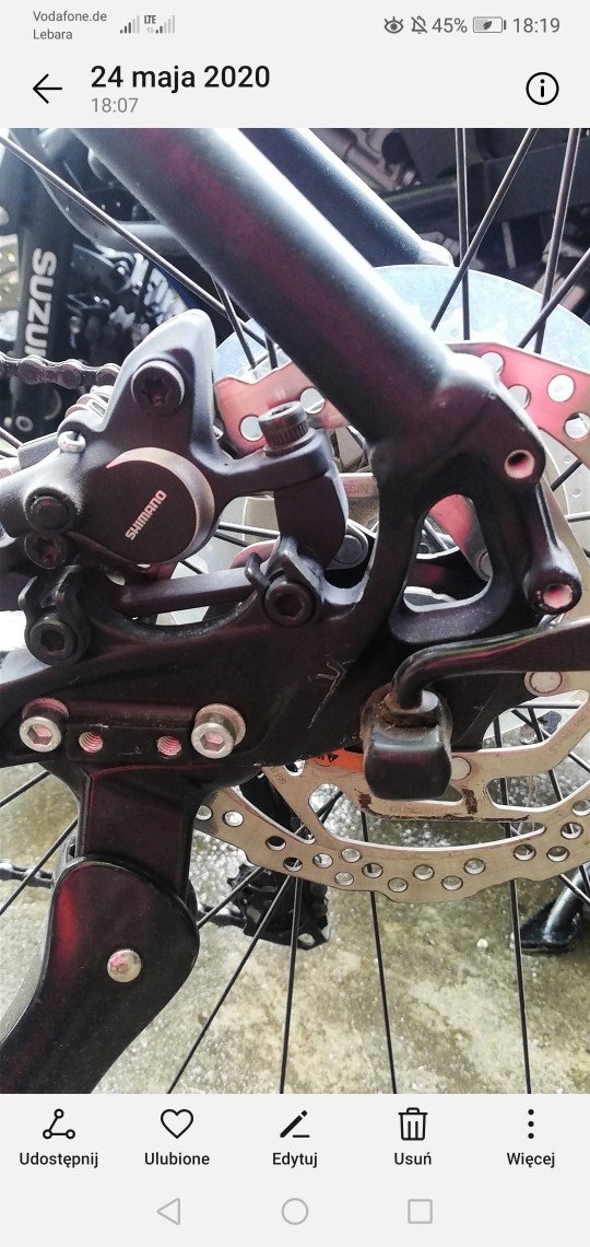

WaGiant Napisano 2 Maja 2020 Napisano 2 Maja 2020 Rama ma wszystkie potrzebne otwory więc nie powinno być problemów z żadnym bagażnikiem dla kół 28" . Jeśli kupisz bagażnik + sakwy tego samego producenta to wszystko powinno pasować . Znajdź co chcesz kupić i podeślij linki . Aha , na wszelki wypadek zrób jeszcze zdjęcie od strony hamulca .
Kostka1982 Napisano 24 Maja 2020 Autor Napisano 24 Maja 2020 W dniu 2.05.2020 o 19:51, WaGiant napisał: Rama ma wszystkie potrzebne otwory więc nie powinno być problemów z żadnym bagażnikiem dla kół 28" . Jeśli kupisz bagażnik + sakwy tego samego producenta to wszystko powinno pasować . Znajdź co chcesz kupić i podeślij linki . Aha , na wszelki wypadek zrób jeszcze zdjęcie od strony hamulca . Teraz, Kostka1982 napisał: myślałam nad bagażnikiem tylnym crosso albo tubus logo evo. Odnośnie crosso to sprzedawca ze sklepu internetowego powiedział ze niezbędny będzie adapter. Jak mam zmierzyć jaki rozmiar adaptera potrzebuje? Mógłby ktoś być tak miły i mi wytłumaczyć do których dolnych otworów montuje się bagażnik? 5fa07d7402a00877c35a1586a652692b_1590337389.zip
