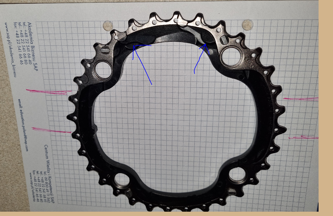

SoloTM Napisano 24 Kwietnia 2020 Napisano 24 Kwietnia 2020 Pleciesz. https://drive.google.com/drive/folders/1WqKtN-nTZ1xBcgIEwhLuYBjnDsux2uBI?usp=sharing 2 zdjęcia. Jedno z poprawnie zamontowaną ( symulacja - na kartce zaznaczyłem ramię korby ) koronką 32, drugie z obróconą o 90 stopni. Można porównać wypustki. Nie ma wpływu na działanie. Zrobiłem tak 4000 km i wszystko bdb ( korba xt )

uzurpator Napisano 24 Kwietnia 2020 Napisano 24 Kwietnia 2020 Teraz, SoloTM napisał: Pleciesz. Polemizowałbym. Koronka 32T jest symetryczna na mocowaniu 4-ramiennym. Obrócenie jej o 90 stopni spowoduje jedynie przesunięcie punktów podniesienia łańcucha. Standardowo te punkty są wsadzane tam, gdzie jest najmniejsze naprężenie w cyklu pracy i przesuwa się o 1 ząbek w fazie. Jeżeli obrócisz je o 90 stopni to w zależności od tego jaki masz młynek to w najlepszym przypadku ( młynek 24T ) przesuniesz podniesienie łańcucha na cykl pracy i ryzykujesz zerwanie łańcucha. Co ciekawe, nie wpłynie to na współpracę z blatem, bo 32T jest symetryczne. Ale w ogólności - w przypadku np 5 ramiennych korb, lub zębatek środkowych o liczbie zębów niepodzielnej przez 4 ( 34T, 38T ) przy okazji zabijesz synchronizację środek-blat.
SoloTM Napisano 24 Kwietnia 2020 Napisano 24 Kwietnia 2020 Mówimy o korbie 44/32/22 104 bcd ( 4 śruby ) sprawdziłam to na sobie ( jak pisałem wyżej ) i nie ma żadnego wpływu na działanie. Zero efektów ubocznych. Dokładnie 3600 km przejechane. ( koronka alu od xt ) Ta ze zdjęć : https://drive.google.com/drive/folders/1WqKtN-nTZ1xBcgIEwhLuYBjnDsux2uBI?usp=sharing to czeka na swoją kolej ( kupiona jako używana bo nowych oryginalnych alu 32 już nie ma ) gdyż moja jest w gorszym stanie i już dogorywa. Za chwilę wymiana napędu i wjedzie ta używana do mojej korby. Stalowa 32 wazy 80 gr, alu 40 gr, stal+ kompozyt ( ale nie pasuje do poprzednich ) około 65 gr.
Gonzo2 Napisano 24 Kwietnia 2020 Autor Napisano 24 Kwietnia 2020 Policzylem na 32T te wypustki podnoszace lancuch i fakycznie sekwencja jest taka ze jak sie obróci o 90 stopni to będzie inaczej
SoloTM Napisano 24 Kwietnia 2020 Napisano 24 Kwietnia 2020 U mnie też jest inaczej, ale nie ma to wpływu na zmianę biegu. Z 22 na 32 wskakuje tak samo. Po drugie zmieniając z mniejszej na większą koronkę korby robimy to stosunkowo delikatnie. Dopiero gdy lancuch obejmie większą część koronki możemy depnąć.
Gonzo2 Napisano 24 Kwietnia 2020 Autor Napisano 24 Kwietnia 2020 W sumie młynek w ogole nie ma wypustek i jakos wrzucane sa biegi na srodkowa zebatke edit: bez sensu napisałem. to blat ma mieć wypustki
Blueforce Napisano 24 Kwietnia 2020 Napisano 24 Kwietnia 2020 Podczas wrzucania z młynka na środkową to środkowa zębatka podbiera łańcuch, najmniejsza ma tylko kształt zębów pozwalający na zdjęcie z niej łańcucha przez przerzutkę.

Gonzo2 Napisano 22 Czerwca 2022 Autor Napisano 22 Czerwca 2022 Cześć czy standardowo tak ustawiona zębatka jest ok czy należy ją obrócić o 90*? Nie pamiętam jak była ustawiona wcześniej. Chodzi mi o te wycięcia podnoszące łańcuch z młynka na środkową zębatkę?
uzurpator Napisano 22 Czerwca 2022 Napisano 22 Czerwca 2022 Cycek po lewej stronie obrazka, ten po wewnęrznej stronie, ma być schowany za ramieniem korby. Ta sama zasada na wszystkich zebatkach.
