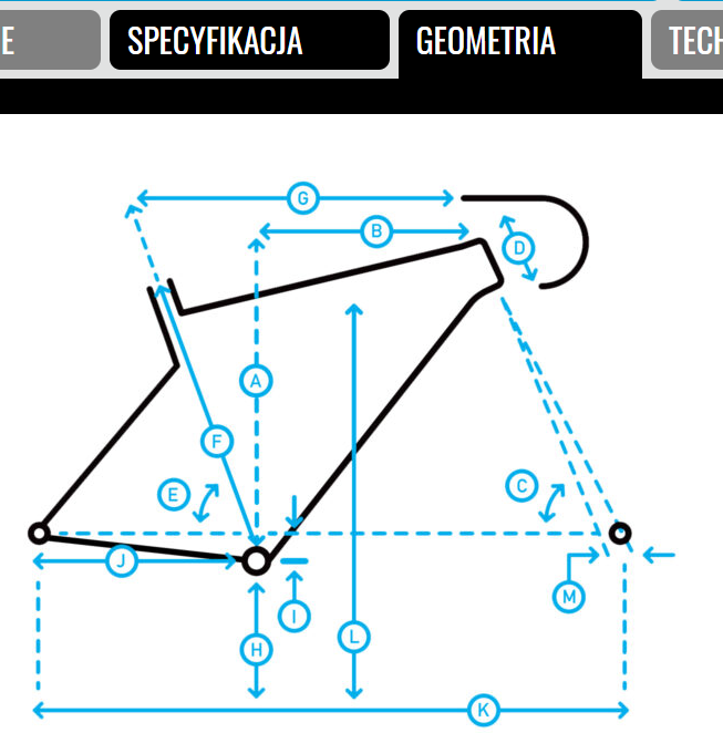

m0d Napisano 2 Kwietnia 2020 Napisano 2 Kwietnia 2020 53 minuty temu, Zubrr napisał: No nic, skończy się pewnie na Marinie 4C, bo to z jednej strony baranek, ale z drugiej mocno turystyczna pozycja. A przymierzałeś się do niego? Niby główka wysoka, ale i rama długa... ;)
Zubrr Napisano 2 Kwietnia 2020 Napisano 2 Kwietnia 2020 przymierzałem, fakt, jest dość długi, ale ja się tego nie obawiam, MTB też mam długi. Bardziej tego, że kierownica będzie nisko, przez co trzeba będzie zadzierac glowę patrząc przed siebie - a tu nie ma akurat tego problemu. Gdyby nie ta cała epidemia, to już bym pewnie coś kupił, a tak to siedzę i "filozuję"
m0d Napisano 2 Kwietnia 2020 Napisano 2 Kwietnia 2020 Teraz, Zubrr napisał: MTB też mam długi. Ale z prostą kierownicą. 4C ma długość jak mtb (a pewnie znajdzie się sporo krótszych mtbków, zwłaszcza starszych), a przy tym masz baranka i jeszcze przed nim klamkomanetki. Tak czy siak jeśli sprawdzałeś na żywo i czujesz się ok, to już połowa sukcesu. Druga połowa wyjdzie po dłuższej jeździe. "Pochylony" nie znaczy "niewygodny", to taka rowerowe mitologia i próba zwalenia winy na sprzęt jak plecy bolą przeciętnego Kowalskiego co to wsiada na rower od święta
Zubrr Napisano 2 Kwietnia 2020 Napisano 2 Kwietnia 2020 ja mam Marina Bobcat Trail w rozmiarze XXL, ma górna rurę dłuższą o 1 cm, a reach o 5 cm od M4C w XL. Dam radę
m0d Napisano 2 Kwietnia 2020 Napisano 2 Kwietnia 2020 Jeśli w tabelce dla 4C jest podany reach tak jak jest zaznaczony na rysunku, to jest to wymiar jak dla roweru z prostą kierownicą Dodaj gięcie baranka i długość klamkomanetek. W górnym chwycie analogicznym do trzymania prostej kierownicy praktycznie się nie jeździ dłużej niż na chwilę, dla odpoczynku czy rozprostowania... Ja bym się przymierzył też do innych rowerów (oczywiści o ile minie obecny pierdzielnik). Z takich niby "mniej szosowych" masz też np. Meridę Silex czy któryś z modeli Gianta, nazwy w tej chwili nie pomnę niestety
