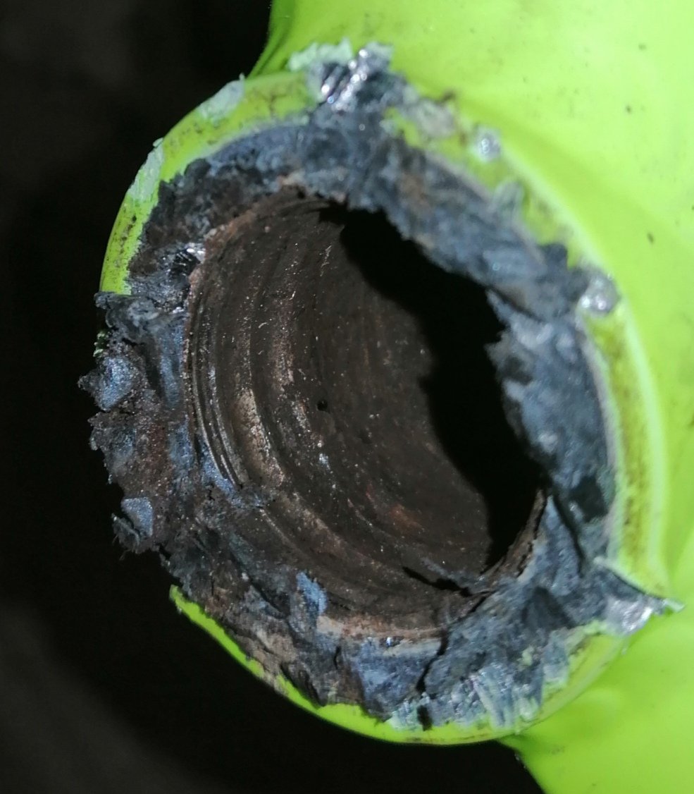

darekp1 Napisano 29 Marca 2020 Napisano 29 Marca 2020 Jak nie dajesz rady brzeszczotem, to może piła szablasta do rade. Mam taki wynalazek, i nie ma materiału, który by się temu oparł. Kwestia dobrania odpowiedniego brzeszczota. Nacinasz delikatnie na wolnym posuwie i jesteś w domu.
michal__k Napisano 29 Marca 2020 Napisano 29 Marca 2020 A czy tam czasami nie została zewnętrzna część łożyska i stąd problem z cięciem?
kamilmozej Napisano 29 Marca 2020 Napisano 29 Marca 2020 16 godzin temu, SoliderPlay napisał: korba Była tak mocno Zaklesczona ze 2 ścigacze się połamały, 3h wybijania po milimetrze i poszła, natomiast suport nic, ok może z tym spawaniem da się ale to jest idiotyczne że robią nakretki z plastiku które łamią się przy odkręcaniu, osoba z którą to robię 20 lat naprawia rowery czy motory ale nigdy się z takim czymś nie spotkała. W chińczykach po 4 stówki suport wychodzi jak masło albo w ogóle nie ma suportu i jest nawet lepiej Najlepsze jest zachowanie decathlona, po napisaniu problemu na chacie chat rozłącza na emiale nikt nie odpisuje a na infolini babka zielona co to suport jest Osoba która 20 lat naprawia rowery, nie doprowadziła by do stanu jak na zdjęciu. Osoba która 20 lat naprawia rowery ''wiedziała by co jest 5'' i odesłała by Cię, bez psucia tych nakrętek do speców od takich wynalazków czyli do serwisu Decatlon. Nie dziwię się że na chacie nie odpisują bo skoro to nie jest robione u nich to co im do tego BTW, Jaki to chiński rower za 400zł który nie ma suportu? Ciekaw jestem
MikeSkywalker Napisano 29 Marca 2020 Napisano 29 Marca 2020 3 godziny temu, kamilmozej napisał: Osoba która 20 lat naprawia rowery, nie doprowadziła by do stanu jak na zdjęciu. Też jestem tego zdania. W takim przypadku, jeśli nawet dobre ściągacze by sobie nie poradziły najbezpieczniej jest poświęcić korbę, naciąć ją i zdjąć tak żeby mieć możliwość przykręcenia klucza do osi suportu.
