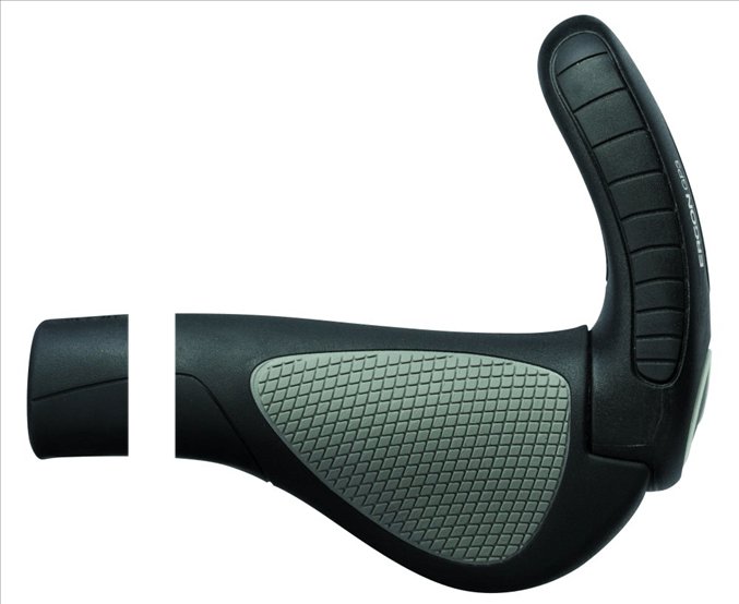

itr Napisano 26 Marca 2020 Napisano 26 Marca 2020 Przycinanie manetek ma sens tylko przy "długich" żeby zrobić z nich krótkie, jest możliwe, i nie psuje manetki, jednak np w Centerze część gumowa ma żeberka wewnętrzne wpuszczone w plastykową rurkę która jest pod gumą, k skracanie centery wydaje się dyskusyjne, nie miałem długiego Attack. Grip ergon powinien być docięty do krótkiej manetki tak aby podczas jazdy manetka była objęta chwytem słoni, jeżeli zdobędziesz krótkiego gripshifta dociąć trzeba mniej więcej tyle Czy polubisz takie rozwiązanie nie wiem ale możliwe że z manetką dostaniesz kawałek gripu i możesz zastąpić Ergona. zaleta manetek obrotowych to: waga około 1/3 lŻejsza, szybkość obrotu podczas zrzucania na szybkie biegi, istotna, kiedy jest jedna tarcza z przodu a teren jest pagórkowaty i lecimy łańcuchem z 34 na 11 z. Wtedy w Alivio musisz za każdym razem osiem razy paluszkiem kliknąć. brak ryzyka przybombienia kolanem w łopatkę do zmiany biegów nie obijanie sobie dłoni podczas sytuacji wokoło upadkowych kiedy łopatki walą w obwód dłoni. Nowa manetka Attack to bardzo dobra jakość. Jedynie guma gripu niestety się zużywa z czasem. Ale nie z dnia ma dzień, tylko w katowaniu sportowo błotnym, Uwaga jest jedna: do jazdy "zawsze bez rękawiczek" chyba wybrałbym jednak rapidfire a nie gripshift. Z innej beczki- polecam klamkę Avid 5
