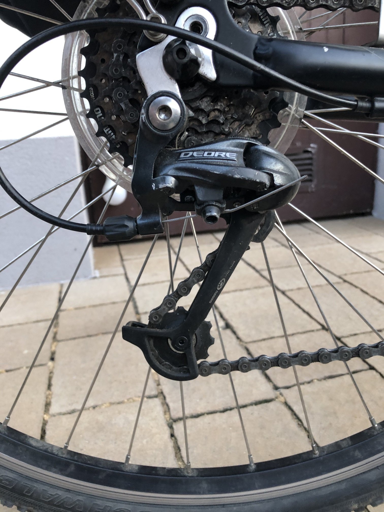

newcastle26 Napisano 23 Marca 2020 Napisano 23 Marca 2020 Witam. Z racji tego że nikt nie może wyregulować mi tylnej przerzutki (próbowałem sam z Waszą pomocą, próbowały dwa serwisy u mnie w mieście) chyba będę musiał ją wymienić. Dziwne, że żaden z serwisów mi tego nie zasugerował, ale wygląda na to że coś jest z nią nie tak :( Chodzi o to że jak zmienię na manetce to przerzutka raz przerzuci, raz nie. Pstryknę raz jeszcze to znowu przerzuci 2 razy itd. W tej chwili mam taka jak na zdjęciu. Jaką muszę kupić? Jest tego dużo (długość wózka, pojemność itd), dla mnie czarna magia. Czy taka jak w linku będzie się nadawać? A może wsadzić coś innego? https://allegro.pl/oferta/przerzutka-tyl-shimano-deore-rd-m591-czarna-7563156284
MikeSkywalker Napisano 23 Marca 2020 Napisano 23 Marca 2020 A może problem nie jest w przerzutce tylko w manetce? Też wiesza mi się manetka Deore 9sp, nie pamiętam już czemu, kolega z serwisu tłumaczył i psiknął w nią "WD40" i na chwilę pomogło.
WaGiant Napisano 23 Marca 2020 Napisano 23 Marca 2020 Mnie wygląda , że ta z linka do dokładnie to co masz . Dla pewności przeczytaj oznaczenia na swojej . Muszą być na korpusie przerzutki od strony koła . Szmatka , latarka albo/i okulary - powinieneś znaleźć Deorka do dobra przerzutka moim zdaniem nie warto zmieniać na inną . Ale ..... to wcale nie musi być wina przerzutki - brudne linki i pancerze - kiedy zmieniałeś ? Ja bym od tego zaczął , nawet jak finalnie trzeba by przerzutkę wymienić - krzywy hak , to się wymienia ale serwis powinien to spr , a może poluzowany hak ? - zajechany łańcuch i kaseta też przestają pracować precyzyjnie - tak jak napisał MikeSkywalker manetka , choć u mnie objawiało się to inaczej - oczywiście sama przerzutka też może być uszkodzona , wykrzywiona , wyrobiona - raz spotkałem się z przypadkiem kiedy powodem problemów z tylnymi biegami był zacisk osi . W czasie jazdy lekko ,,popuszczał " i całą regulację diabli brali . Dokładnie nie pamięta bo to nie był mój rower . W każdym razie po wymieni zacisku działało ok . A tak w ogóle szukaj dobrego serwisu bo fachowiec dłubie i szuka do skutku ( albo wie od razu ) .

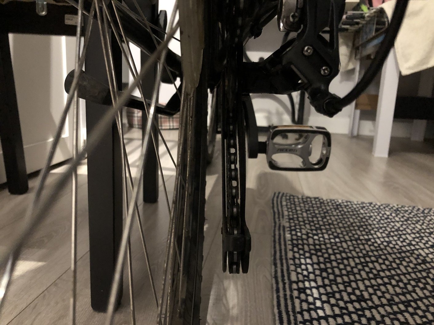

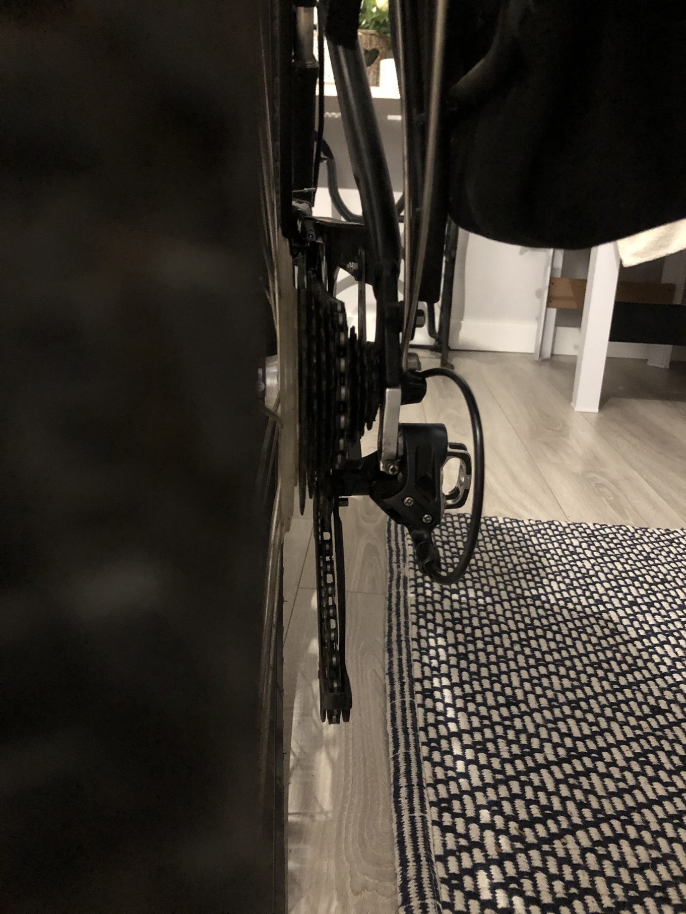

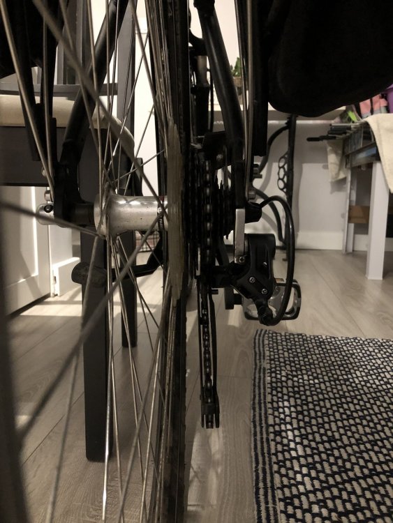

SoloTM Napisano 23 Marca 2020 Napisano 23 Marca 2020 Zrób proszę zdjęcie od tylu, ale nie lekko z boku jak wyżej tylko idealnie z tyłu. W linii łańcucha.
SoloTM Napisano 23 Marca 2020 Napisano 23 Marca 2020 Wózek względem korpusu trzeba do wewnątrz przegiac. Wszystko, czyli hak i wozek musi być równoległe do kasety/koła. Tylko nie zegnij haka przy tym.
newcastle26 Napisano 23 Marca 2020 Autor Napisano 23 Marca 2020 Przepraszam za może zbyt oczywiste pytanie, ale wolę się upewnić Prostuję sam wózek, tak? A nie wydaje Ci się że hak jest trochę przygięty w stronę koła? A może to tylko perspektywa zdjęcia.
Mod Team bogus Napisano 23 Marca 2020 Mod Team Napisano 23 Marca 2020 Żeby sprawdzić precyzyjnie równoległość haka potrzebny jest przyrząd, często gołym okiem nie widać, że jest krzywy. A sama przerzutka a w zasadzie jej wózek też wygląda na krzywy. Jeśli nie jesteś w stanie sam określić to proponuję podjechać do dobrego serwisu, ale naprawdę z prawdziwego zdarzenia a nie wymieniaczy.

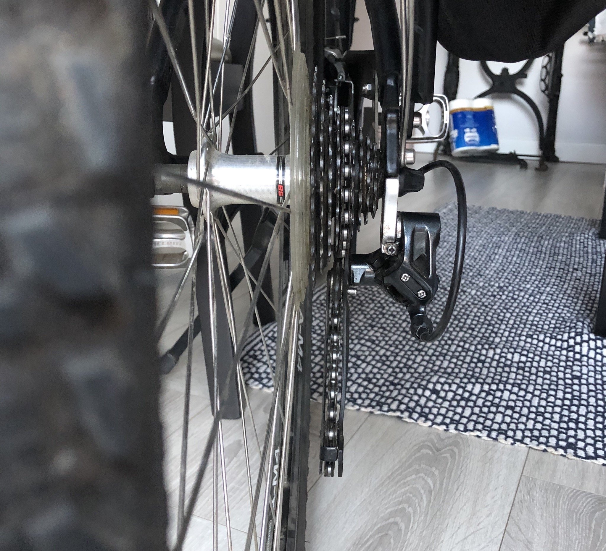

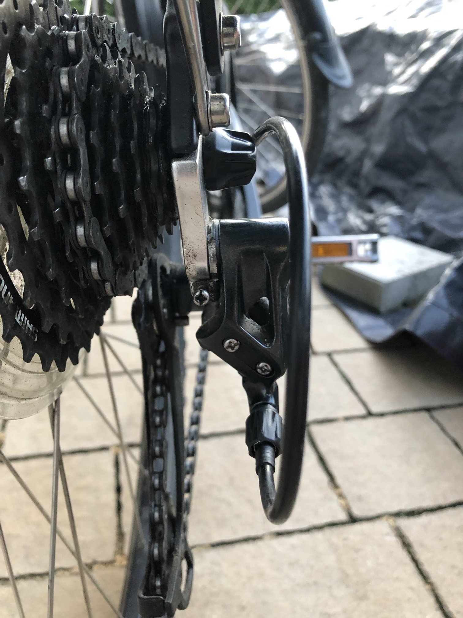

newcastle26 Napisano 25 Marca 2020 Autor Napisano 25 Marca 2020 Moja przerzutka to RD M591. Czyli gdybym kupił taka sama to nie muszę już patrzeć na dane z aukcji typu: pojemność całkowita, największa koronka itd? Podprostowałem trochę wózek, ale czy jest lepiej? Czuć luz między wózkiem a reszta przerzutki. Na mocowaniu wózka. Czy tak powinno być? Szybka jazda próbna. Jest trochę lepiej, ale to na pewno nie to. W poprzednim rowerze tez miałem deore i tam chodziło to jak w zegarku. Cicho, płynnie. No nic, rozbieram żeby dostać się do haka. Zobaczymy.

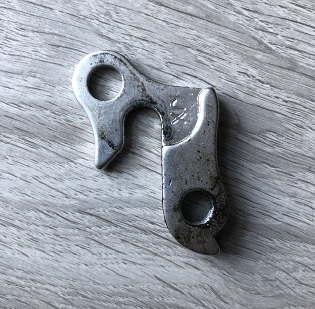

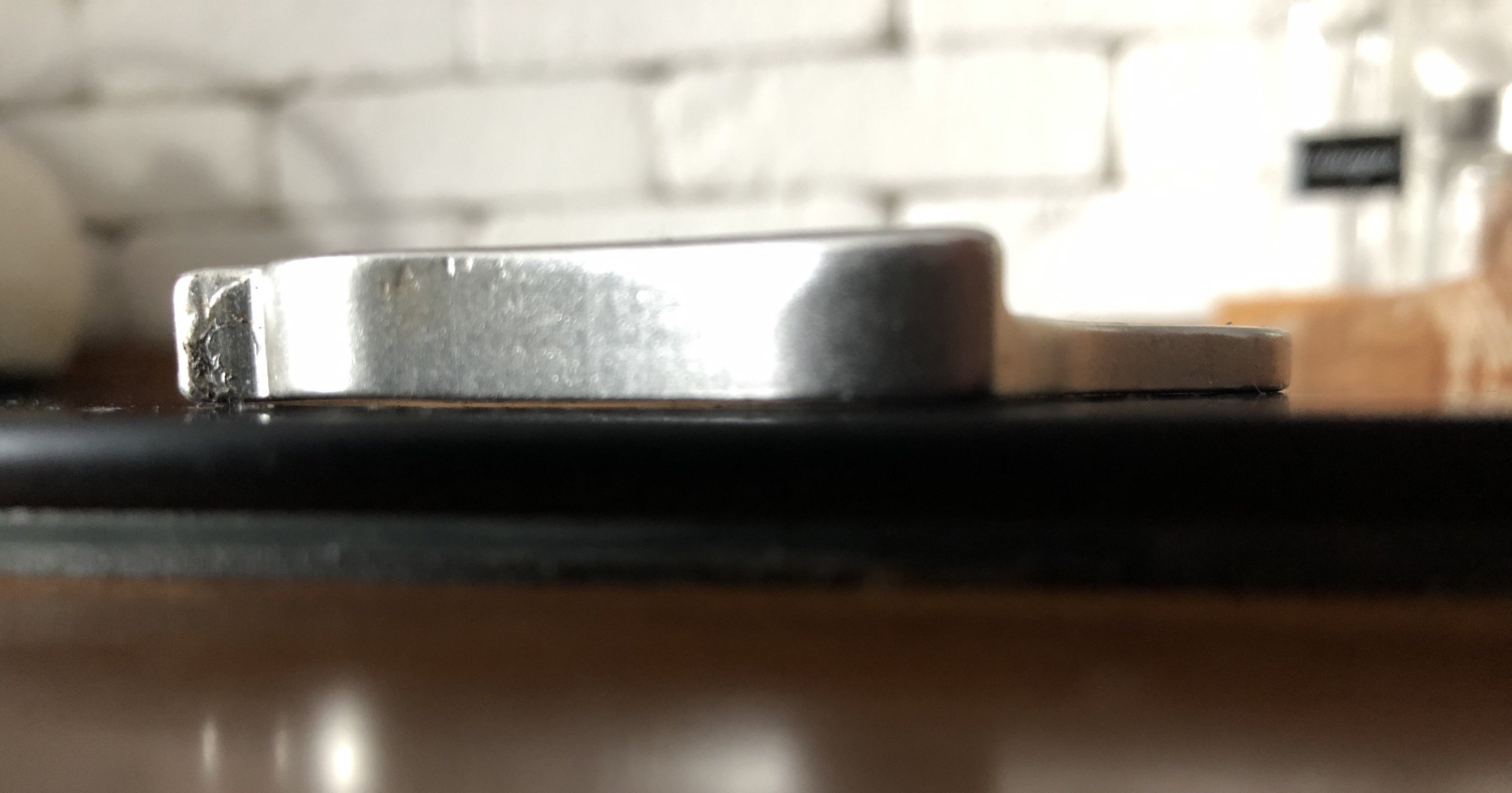

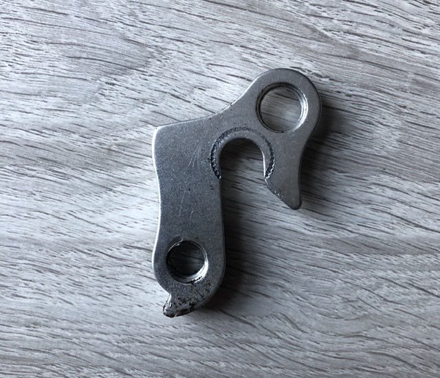

newcastle26 Napisano 25 Marca 2020 Autor Napisano 25 Marca 2020 Hak wyjęty, ale wyglada na prościutki. Oczywiście „na oko”. Tu leży na szkle. Coś tam z lewej strony odstaje.
SoloTM Napisano 25 Marca 2020 Napisano 25 Marca 2020 Hak to nigdy nie wiadomo, ale widać u góry, ze wciąż jest krzywo, choć mniej. Wózek bardziej wyprostowany, ale hak skrzywiony do wewnątrz. Jak minimalnie go odegniesz to i wózek się wyprostuje. Pozostaje kwestia napędu, jeśli łańcuch dobiega żywota to precyzji nie będzie.
