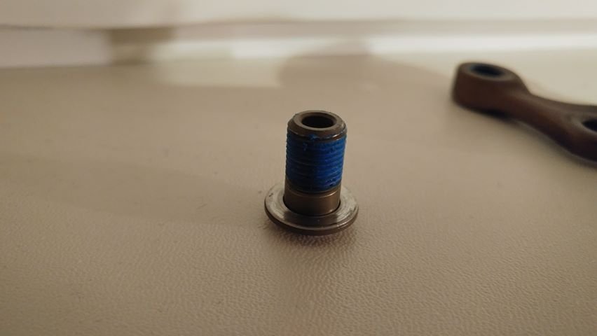

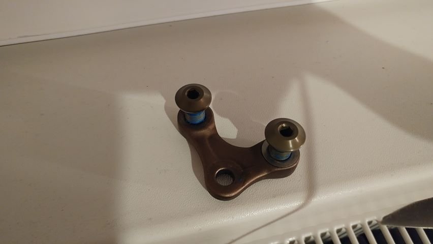

ZX_agent Napisano 18 Lutego 2020 Napisano 18 Lutego 2020 Siema! Przy okazji serwisu dampera zabrałem się za wykręcanie i czyszczenie wszystkich podkładek, śrubek itp. trzymających go w ramie. Chciałbym posmarować śruby trzymające pewny element z ramą [załącznik] locktitem. W te puste gniazdo wkręca się śrubę, która trzyma damper. W końcu muszą one znosić dość spore obciążenia, znam nieprzyjemną sytuację gdzie komuś taka śrubka wypadłą po niedolocie. Mam podobny rower, także nie chciałbym mieć z tym problemów. Moglibyście mnie pokierować jaki dokładnie locktite wybrać do tych śrub? Wszystkie elementy są aluminiowe. Pozdro
Gość Napisano 18 Lutego 2020 Napisano 18 Lutego 2020 Nie musi być od razu locktite - może być jakikolwiek klej anaerobowy/threadlock z ulubionego marketu. Różnice są w mocy a do roweru przy takich obciążeniach może być najsłabszy oraz w tym, że niektóre są preaplikowalne, czyli to z czym najczęściej się spotykamy - pomazane elementy złączne które mogą leżeć na sklepie miesiącami i nie tracą właściwości. A jak już chcesz koniecznie coś od Henkla to Loctite 243 wystarczy
