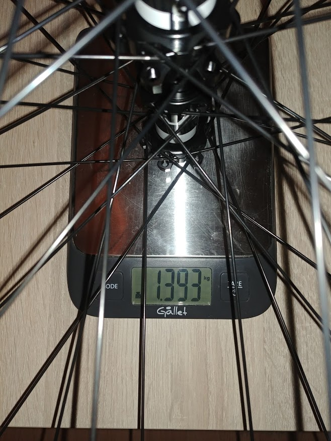

TheJW Napisano 12 Marca 2020 Autor Napisano 12 Marca 2020 Koło przyszło! Znów zrobiło mi się ciepło, jak zobaczyłem zmasakrowany (pogięty, rozerwany, posklejany na szybko taśmą) karton pozostawiony przy schodach na parterze firmy, w ogólnodostępnym miejscu. Kurier po prostu go zostawił i uciekł; na pewno widząc, w jakim stanie było opakowanie, spodziewał się reklamacji. Zawartość na szczęście cała. Tym razem wszystko OK, od razu obejrzałem z każdej strony. Jest cięższe tylko o 4 gramy, więc części rewelacyjnie trzymają wagę! To dobrze o nich świadczy - nie kupują od pierwszego lepszego chińczyka. Specyfikacja: - obręcze asymetryczne, 25mm wewnątrz, 30mm zewnątrz, 26mm wysokości - 28/28 szprych Sapim D-Light z aluminiowymi nyplami Polyax Secure Lock - piasty DT 350, BOOST, IS (6 śrub), bębenek XD, ratchet 18t Waga gołych kół (bez taśmy i wentyli): 1393g Na piastach 240 i CX Rayach można zejść sporo poniżej 1300g, ale za jaką cenę... Zawody odwołane, więc wygląda na to, że w weekend będzie podmianka i pierwsze testy! Przekonam się też, ile zyskałem (albo straciłem! ), jak rozbroję i zważę fabryczne koła ze Scale'a. Gdyby ktoś miał jakieś pytania odnośnie kół, z przyjemnością odpowiem.

TheJW Napisano 15 Marca 2020 Autor Napisano 15 Marca 2020 Pomierzyłem obręcz i niestety producent trochę kłamie. 30 mm na zewnątrz owszem ma, ale wewnętrznie już tylko 24,2 mm (deklarowane 25mm). Obręcz hookless, więc opona układa się i tak lepiej niż na tradycyjnej, ale mimo wszystko trochę niesmak jest... Po oklejeniu taśmą tubeless, która była w zestawie, koła "przytyły" o 11g. Wentyle to ok. 5g sztuka, ale na razie nie mam gdzie kupić (w domu mam za krótkie). Na razie nie będę zalewał mlekiem, przejadę 100-150 km i zobaczę, czy się nie pokrzywią. W razie czego nie będę musiał się babrać z rozszczelnianiem do centrowania. Po cichu liczę na zamknięcie firmy, żebym mógł w tygodniu potestować. W weekend nie miałem jakoś weny do przekładki.
