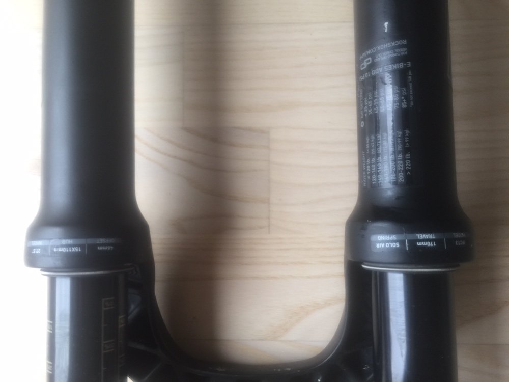

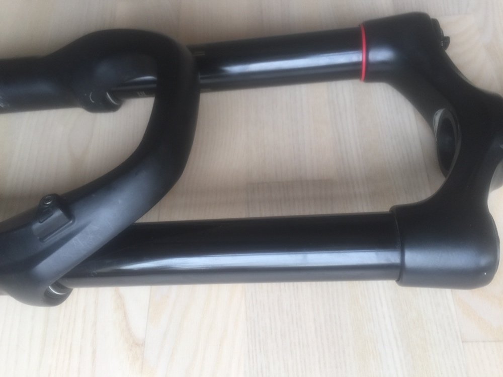

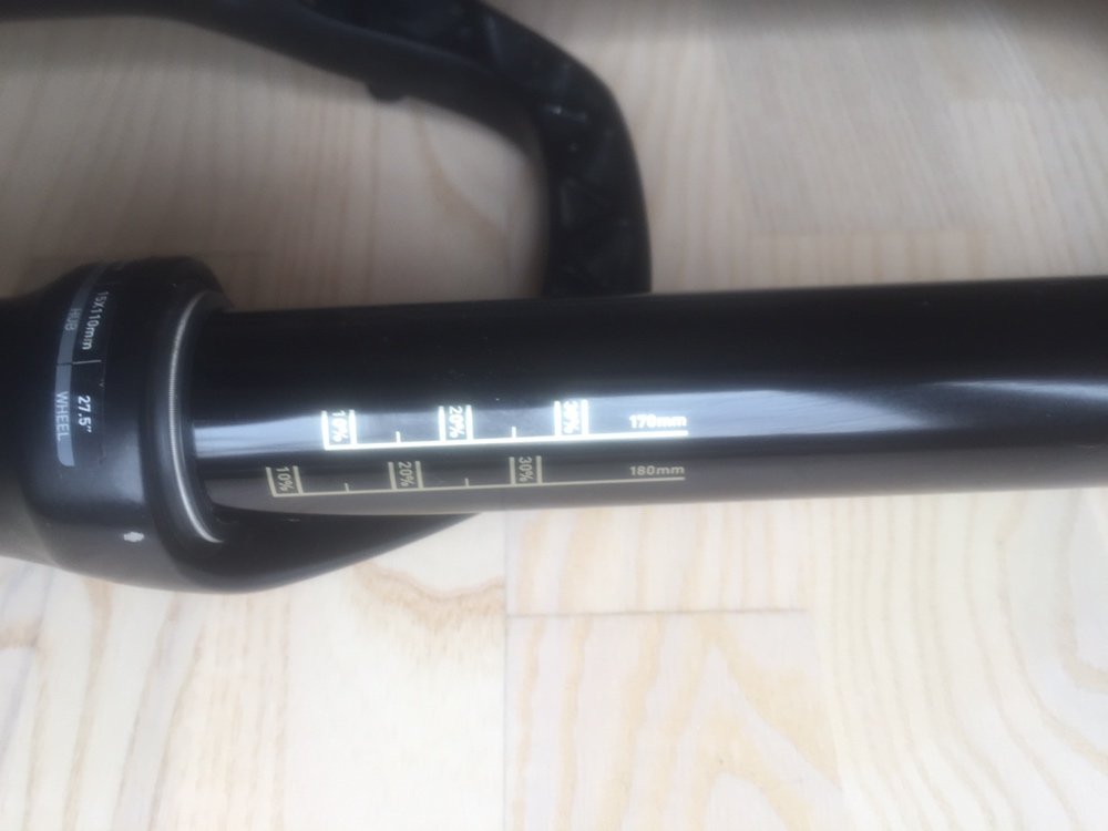

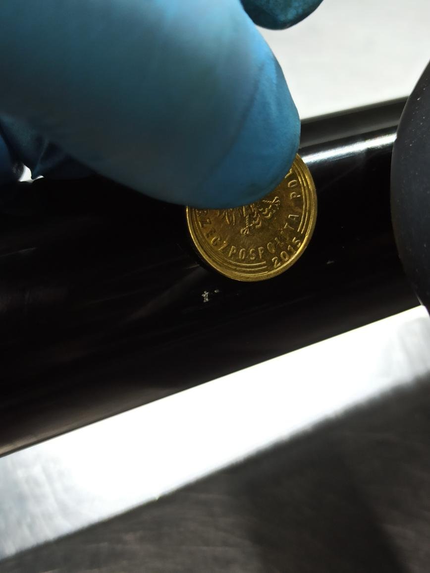

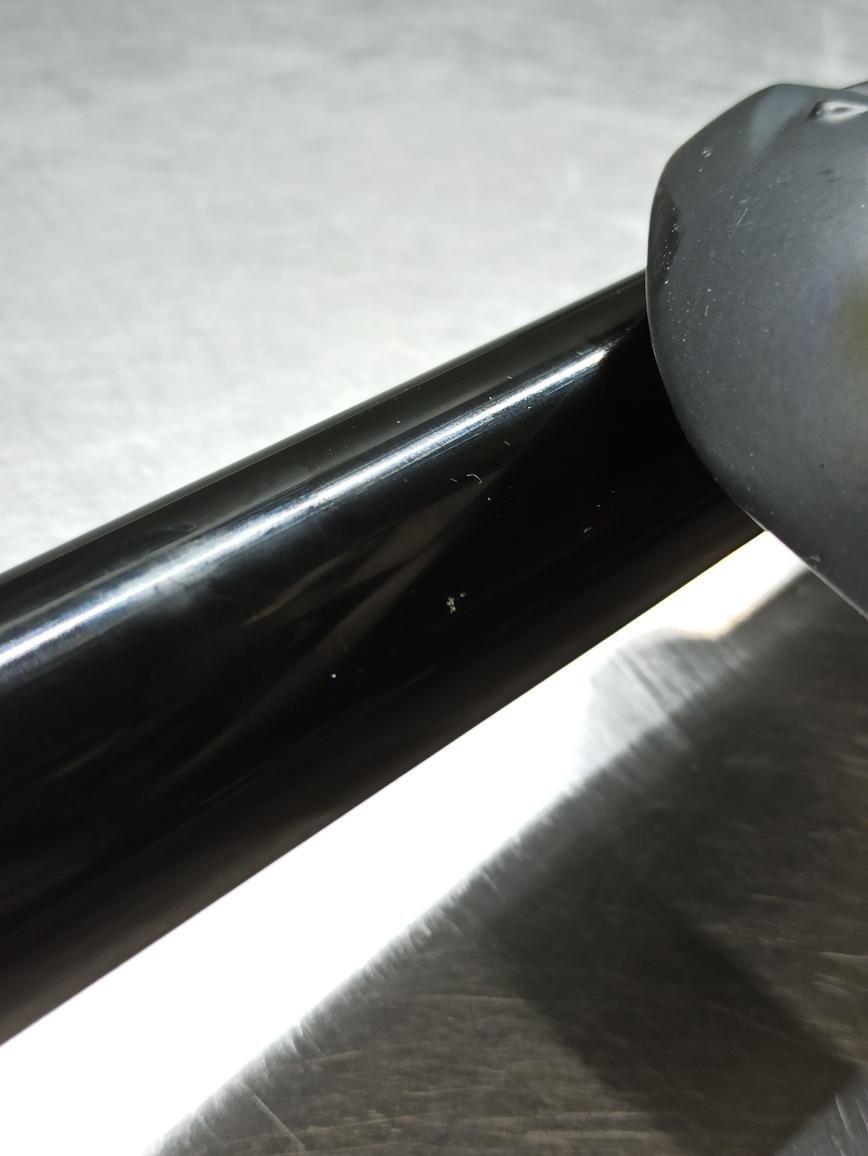

Rey112 Napisano 6 Lutego 2020 Napisano 6 Lutego 2020 Siema Opyla się kupywać Lyrika Charger 2 27,5+ 170mm 1500zł z takim defektem? Jak nie to zapodajcie coś o takich parametrach w podobnej cenie. image (2).webp
Fordoniak Napisano 6 Lutego 2020 Napisano 6 Lutego 2020 RC2? Jestem stronniczy, gdyż sam takiego mam i uważam, że to świetny wideł, ale jeśli te ubytki nie są głębokie i nie mają "ostrych krawędzi", to brałbym. Ujeżdżałem PIKE'a z podobnymi ubytkami - nawet nie wiem kiedy jakiś kamień wybity spod opony to zrobił...przez kilkanaście miesięcy i było okej. Zero utraty powietrza. Warto też upewnić się, że ten ubytek nie przetarł uszczelek, bo wtedy dojdzie stówka na ich wymianę (plus robocizna albo piwko i odrobina zabawy samemu). Na upartego można szukać w dobrej cenie nowych górnych goleni albo...okazji na allegro, gdzie ktoś sprzedaje uszkodzony amor z dobrymi goleniami.
BMXdoPieca Napisano 6 Lutego 2020 Napisano 6 Lutego 2020 Chargery są super ale jakkolwiek cena nie jest atrakcyjna to ja bym się w to nie pchał, za duże ryzyko że coś zacznie się z tym dziać a potem kombinowania
Davi_Serwis Napisano 6 Lutego 2020 Napisano 6 Lutego 2020 54 minuty temu, Fordoniak napisał: Zero utraty powietrza. Tłok od komory porusza się wewnątrz goleni. To nie Marcok, żeby przez takie coś powietrze tracić. 55 minut temu, Fordoniak napisał: Warto też upewnić się, że ten ubytek nie przetarł uszczelek Uszczelki jak uszczelki. Gorzej jeśli ten ubytek ma zadziory i zniszczył ślizg. Jeśli nie wyczuwasz pod palcem, żeby coś tam odstawało to możesz brać. Ale 1500 za używanego z uszkodzeniami to trochę drogo. Ostatnio coś szukałem to widziałem nowe Lyriki RCT3 od 1700 zł.Zastanów się czy warto zaoszczędzić te 200 zł, bo jeśli ten amor ma jeszcze jakieś uszkodzenia wewnątrz to stracisz to przy pierwszej naprawie.

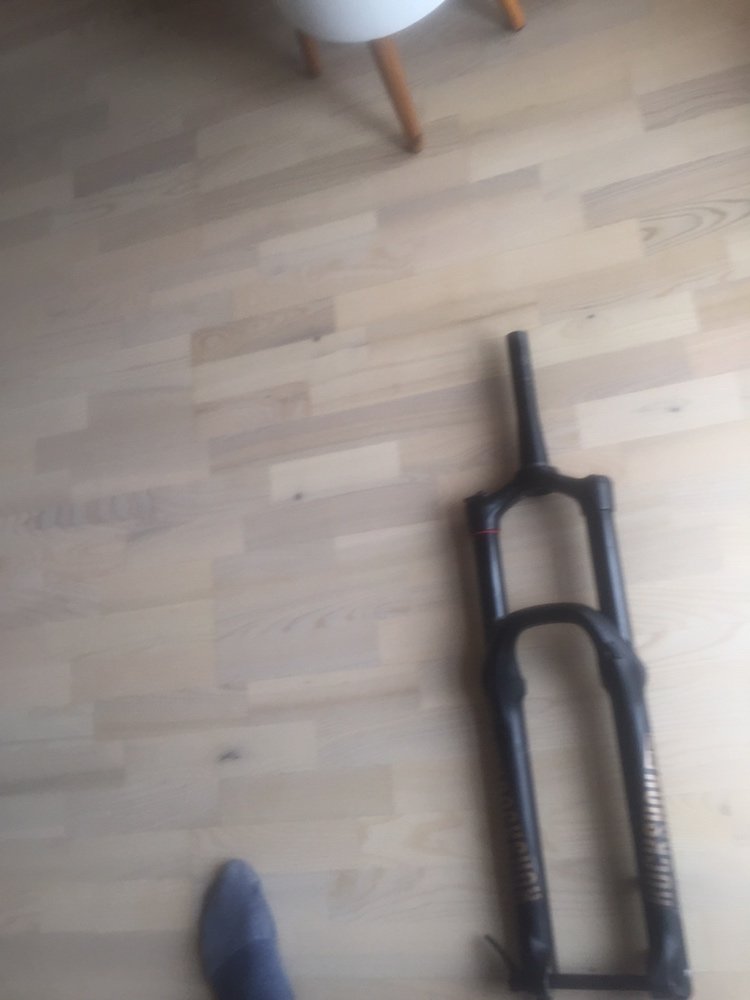

Rey112 Napisano 7 Lutego 2020 Autor Napisano 7 Lutego 2020 Lepiej brać nowy 29 160mm (da się przerobić na DA i 180mm?) RCT3 za 1600zł czy używany 27.5 180mm za 1500zł na zdjęciu poniżej?
BMXdoPieca Napisano 7 Lutego 2020 Napisano 7 Lutego 2020 Ja bym brał 29, raz że nowy dwa że na koło 29 więcej potencjalnych klientów się znajdzie jak będziesz sprzedawał.
