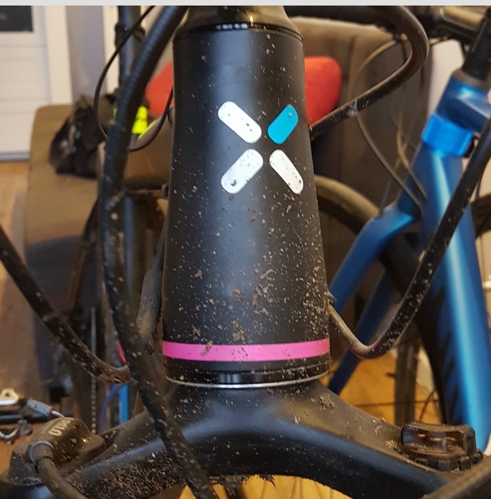

maniol12 Napisano 19 Stycznia 2020 Napisano 19 Stycznia 2020 Hej posiadam Btwina 560 2016 https://katalog.bikeworld.pl/2016/web/produkt/rowery/mtb_650b_hardtail/b_twin/48998/rockrider_560 Myślę żeby wsadzić tam inny amor, bo ten to działa 2/10 . Ogólnie problem jest taki, że nie mam pojęcia na co patrzeć by tam pasował. Rozumiem, że musi być na 1 1/8. Jakieś inne wartości mnie interesują? Budżet tak 600-800zł mogą być używane w tej kwocie. Myślałem o całym nowym rowerze, ale to za duże koszty.

maniol12 Napisano 23 Stycznia 2020 Autor Napisano 23 Stycznia 2020 W dniu 19.01.2020 o 17:42, BMXdoPieca napisał: Z tego co wiem to ta rama ma główkę tapered tylko widelec jest 1 1/8, nawet jeśli nie to możesz kupić stery półzintegrowane. No właśnie na stronie z 1 postu, jest że 1 1/8 a patrząc na główkę ramy jest tapered. Wiec jestem głupi i nie wiem jaki brać. I wolałbym bez sztywnych osi bo wtedy to od razu nowe koło.
ACTIVIA Napisano 24 Stycznia 2020 Napisano 24 Stycznia 2020 Bardzo często producenci dają ramę pod sterówkę Tapered, natomiast montuja amorki ze Sterówka prostą 1/1/8 z dodaną redukcją do sterów na 1/1/2" Chodzi tu głównie o oszczędzanie w kosztach amorków bo z prostą kosztuje kilkadziesiąt złotych taniej w porównaniu co do tapered
BMXdoPieca Napisano 24 Stycznia 2020 Napisano 24 Stycznia 2020 Nie sugerowałbym się kształtem, zmierz i się upewnij.
Dokumosa Napisano 24 Stycznia 2020 Napisano 24 Stycznia 2020 Widać na dole miski od sterów więc to w połączeniu z kształtem główki ramy wskazuje na tapera.
ACTIVIA Napisano 25 Stycznia 2020 Napisano 25 Stycznia 2020 @Dokumosa na 100% rama jest pod sterówkę Tapered lecz na pewno ma założony amorek że sterówka prostą 1/1/8 z adapterem
Dokumosa Napisano 25 Stycznia 2020 Napisano 25 Stycznia 2020 Owszem. Korona w miejscu połączenia ze sterówką pod tapera ma 55-56mm. Tutaj widać jest "chuda"
ACTIVIA Napisano 28 Stycznia 2020 Napisano 28 Stycznia 2020 Teraz w różnych Markach roweru montuja amorki pod prostą sterowke z adapterem pod ramę Tapered. Przeliczając na produkcję w ilości sztuk rowerów to niezła kasa się z tego bierze jak różnica amorków między taper a prostą jest ok 30zl u producenta
