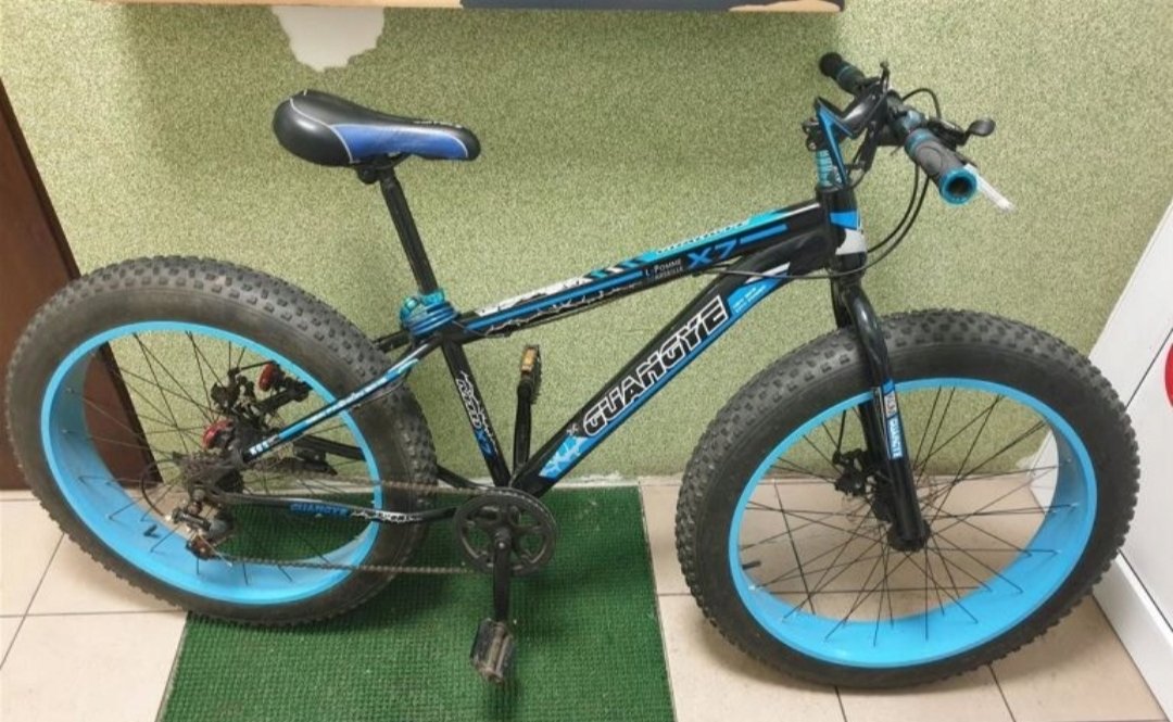

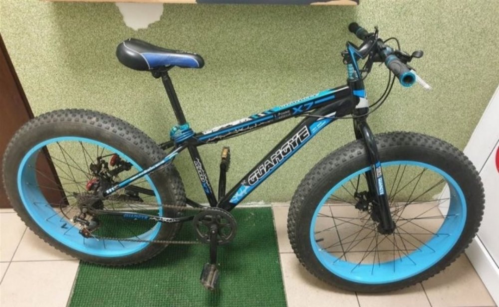

Pulse Napisano 10 Grudnia 2019 Napisano 10 Grudnia 2019 Mam dorardzić w sprawie wymiany napędu w tym oto rowerze. Dysponuję tylko zdjęciami. Właściciel chce zmienić na: Shimano FC M617 Deore Korba MTB 36x22 2x10rz czy to będzie pasowało? Dodatkowo wymiana kasety na 10rz. Pytanie czy taka korba przypasuje, czy musi być wersja +3m FC-M6000. Dodatkowo nie wiem czy taki sprzęt jest przystosowany pod montaż przedniej przerzutki. Co sądzicie?

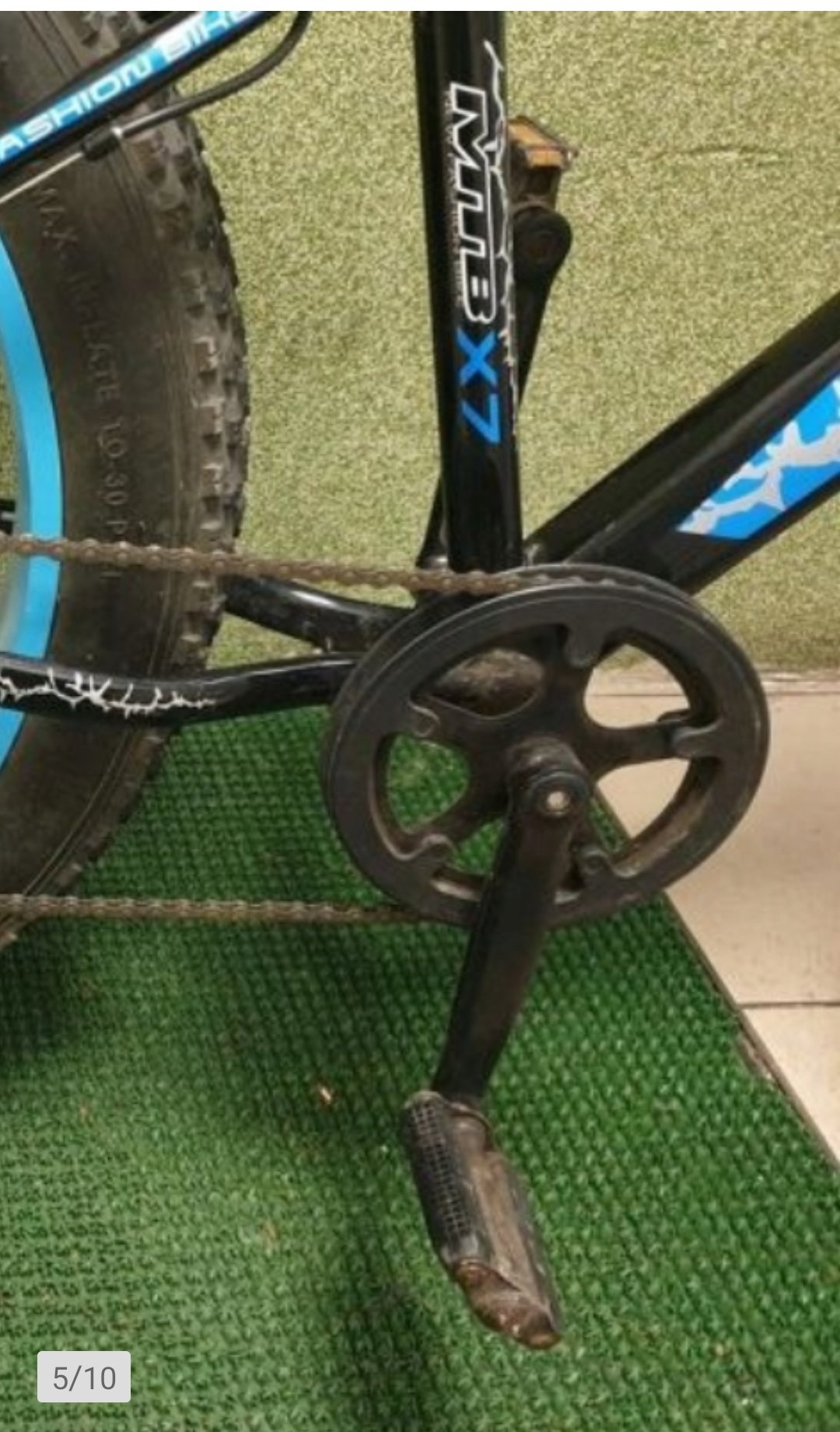

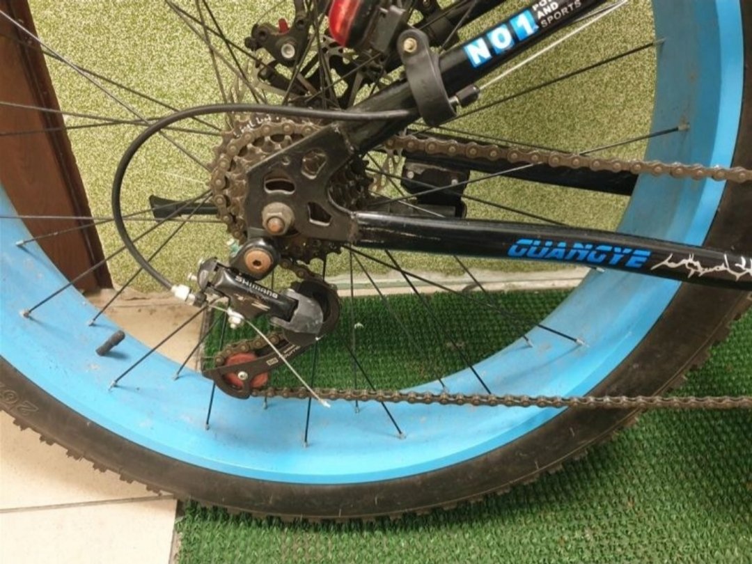

SoloTM Napisano 10 Grudnia 2019 Napisano 10 Grudnia 2019 Jeśli nie ma oporów pancerza na ramie ( dla pancerza od przedniej przerzutki ) to będzie problem. Najważniejsze jednak, że to jest taki marketowy fat bajk, koło tylne na wolnobiegu, więc potrzebna będzie wymiana piasty + pewnie szprych ( a najlepiej koła ) Pytanie czy to w ogóle jest rama aluminiowa ? ( ma niewymienny hak tylnej przerzutki ) Jak długi jest suport ( mufa ) może jakiś niestandardowy, mega długi. Generalnie inwestowanie w ten rower/ramę to kiepski pomysł.
Dokumosa Napisano 10 Grudnia 2019 Napisano 10 Grudnia 2019 NIe ma to jak inwestycja przekraczająca obecną wartość roweru... Przy klasycznej czy nawet boostowej korbie opona zawadzałaby o łańcuch. Tam raczej jest korba (i suport) pod jeden z kilku standardów fatowych. Rama stalowa i nawet zaczęła gnić w okolicach sprasowania haków tylnej piasty.
Imar Napisano 10 Grudnia 2019 Napisano 10 Grudnia 2019 Niech lepiej człowiek zbiera na normalny rower. Markowego Fata można kupić za 3 tyś używkę w bardzo dobrym stanie. Ew. rower typu Trek Roscoe(rower trail na kole 27,5+). Czasem trzeba powiedzieć że nie ma najmniejszego sensu.
Lawstorant Napisano 11 Grudnia 2019 Napisano 11 Grudnia 2019 W to coś nie warto pchać jakichkolwiek pieniędzy. Niewymienny hak to rip przy jakiejkolwiek glebie (pewnie już teraz jest krzywy), wolnobieg czyli zabawa w przeplatanie/wymianę koła. @SoloTM ewentualnie można wrzucić side swing. Ja sam mam rower przerobiony na side swing i pancerz idzie od manetki do przerzutki a do ramy trzymają go trytytki. Nie wiem tylko czy są side swingi o różnicy 14 zębów.
Dokumosa Napisano 11 Grudnia 2019 Napisano 11 Grudnia 2019 W fatach blaty korby są na tyle odsunięte od ramy że standardowa (na obejmę) przerzutka tego nie chwyci. Rama nie posiada haka do przerzutki DM ew. zostaje EM montowana pod miskę suportu.
akkwlsk Napisano 11 Grudnia 2019 Napisano 11 Grudnia 2019 Korba i przednia zmieniarka to chyba akurat najmniejszy problem, bo korba zapewne na kwadrat - więc przypasuje każda, nawet najzwyklejsza, a do przerzutki można w miarę łatwo i tanio kupić fatowy adapter pod DM. Natomiast to, co dzieje się z tyłu to jest już lekki dramat. Zacznę od tego, że nie znamy rozstawu tylnej piasty - jeżeli jest 190mm to pół biedy, bo piasty są dostępne. Nie są tanie, ale są dostępne. Przy 170mm robi się gorzej, bo jedyne dostępne są pod 36 dziurek i to pojedyncze sztuki, na 32 dziury został na rynku w zasadzie tylko hope/dtswiss powyżej 700PLN/sztuka i to przy pomyślnych wiatrach. Czaaaaasem trafi się coś na rynku wtórnym. Także tego.... oddać na złom i zbierać na nowy
Mod Team michuuu Napisano 11 Grudnia 2019 Mod Team Napisano 11 Grudnia 2019 Dyskusja się toczy a wniosek jest jeden: modyfikacja tego roweru nie ma sensu. Jedynie co to reanimować co padło i jeździć jeżeli właściciel ma jakiś sentyment do roweru.
