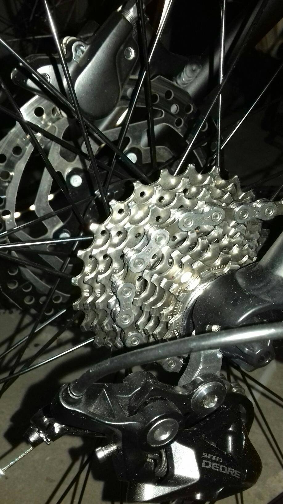

Grzes4510 Napisano 29 Października 2019 Napisano 29 Października 2019 Witam. Mam tak napęd , korba 48/36/26 kaseta szosowa 11/12/13/14/15/17/19/21/23/25. Najwięcej używam środkowego blatu i kasety 13/14/15/17/19. Sporadycznie 48 na 12/13/14/15. Cz zrobię dużą '' krzywdę '' dla napędu jak około 10% trasy robił bym na przełożeniu 36 na 12. Dodam że o rower dbam i nie chcę często wymieniać podzespołów. Łańcuch po około 2600 km wyciągnął się około 0,25. A tak wygląda napęd po wspomnianych 2600 km.

Grzes4510 Napisano 29 Października 2019 Autor Napisano 29 Października 2019 Teraz, Lawstorant napisał: A jak ci działa ten shadow z tak małą kasetą? Rewelacyjnie zrobiłem na tej kasecie bez wymiany łańcucha około 2600 km fakt o napęd dbam , bez jakiejkolwiek regulacji. Pozdrawiam Pana Michała Konopkę który mi to ogarnoł. Fakt jest taki że nie mam uczciwego porównania poprzedni rower był na Altusie i 7 rzędowym wolnobiegu. Oczywiście pilnuje czy łańcuch nie wyciągnięty. Poglądowo u góry zdjęcie jak wygląda napęd.
