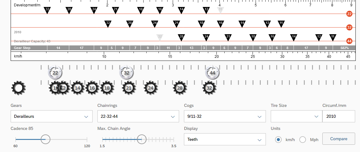

SoloTM Napisano 10 Października 2019 Napisano 10 Października 2019 38/11 to 33 kmh przy kadencji 80 obrotów. ( zdjęcie poniżej ) 90 obrotów to 37 kmh. Oprócz nogi musisz zapytać sam siebie z jaką kadencją jeździsz. Ja nie mam czujnika kadencji. Za to z doświadczenia i obliczeń ( dokładny pomiar - obwód opon dla moich slicków to 2010 mm ) wychodzi, że jeżdżę z kadencją około 84-86. ( najczęściej - tak przelotowo, lekko cisnąc ) Koło 26, opona z obwodem 2010 mm i po płaskim 32 kmh. To jest przełożenie 44/14. Mam dwa cięższe do dyspozycji jeszcze.

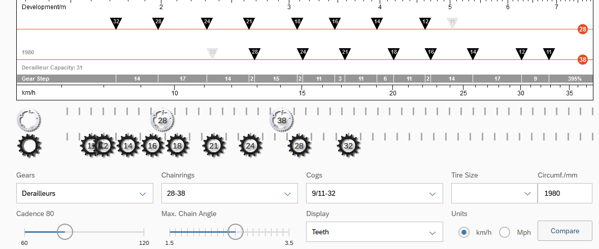

some1 Napisano 10 Października 2019 Napisano 10 Października 2019 Teraz, Monika1996 napisał: Czyli trzeba kupić czujnik kadencji i wtedy dobierać resztę komponentów. Tutaj masz przykład jak to ustawić, stary napęd na górze i jakiś wariant z kombinacją 1x na dole. Tylko ustaw prawidłowy rozmiar opon i popatrz na których biegach najczęściej jeździsz. Potem dopasuj sobie koronkę i kasetę w napędzie 1x tak, żeby objąć cały przydatny zakres a jednocześnie w najczęściej używanym przedziale na szosie było w miarę ciasno. http://ritzelrechner.de/?GR=DERS&KB=24,32,42&RZ=11,12,14,16,18,21,24,28,32&UF=1990&TF=80&SL=2.6&UN=KMH&DV=teeth&GR2=DERS&KB2=36&RZ2=11,12,14,16,18,21,24,28,32&UF2=1990 Jeśli znasz prędkość z jaką jeździsz, to dopasuj suwaczkiem kadencję, a jeśli nie znasz, to olej skalę prędkości i patrz tylko na biegi. Oczywiście weź pod uwagę, że jeśli zmienisz opony na węższe, to i pewnie będziesz jeździć trochę szybciej.

Mod Team KrissDeValnor Napisano 10 Października 2019 Mod Team Napisano 10 Października 2019 SoloTM Chyba liczysz dla dużo węższej opony, a ja policzyłem dla 50 i 54... Na pewno miało być 2.01 ? 35 to według nich 1.99, więc Brombosz Tak, nie wiesz co o tym sądzić
SoloTM Napisano 10 Października 2019 Napisano 10 Października 2019 35 wg. nich to 1990, ale ja dałem do obliczeń 1980 w ciemno bo zawsze zawyżają. ( i napisałem żeby zmierzyć i wpisać swój obwód przed obliczeniami - zarówno do licznika i do gear calculator ) Natomiast na własnej skórze porównywałem swoje "osiągi" I wpisując to co mam w liczniku mierzone 2010 mm - dla opony 47/50-559 26x1.9 ( tak jest napisane na oponie ) wpisywałem również to samo w gear calculator ( bo tam wybierając w tabelce 47/50 x 559 ) wyskakuje 2075 mm. I się zgadza. 44x14 jadę 32 kmh najczęściej - patrząc w licznik z tym przełożeniem i kadencją niby optymalną dla mnie, a raczej wyuczoną. Stąd wniosek, że jechałem z kadencją 84-86 obrotów. Oczywiście i 34 i 35 pojadę, ale najczęściej przy 34-5 wrzucam już 44/12 ( kasetę mam 11,12,14,16 itd ). natomiast z przełożeniem 44/16 jeżdżę około 28-29 kmh i gdy dalej się rozpędzam to wtedy wrzucam przy około 30 kmh przełożenie 44/14 i dobijam do tych 32 kmh ( szybciej to z wiatrem, albo z górki, itp. bo na płaskim nie utrzymam dłużej większej prędkości niż 32 kmh )
