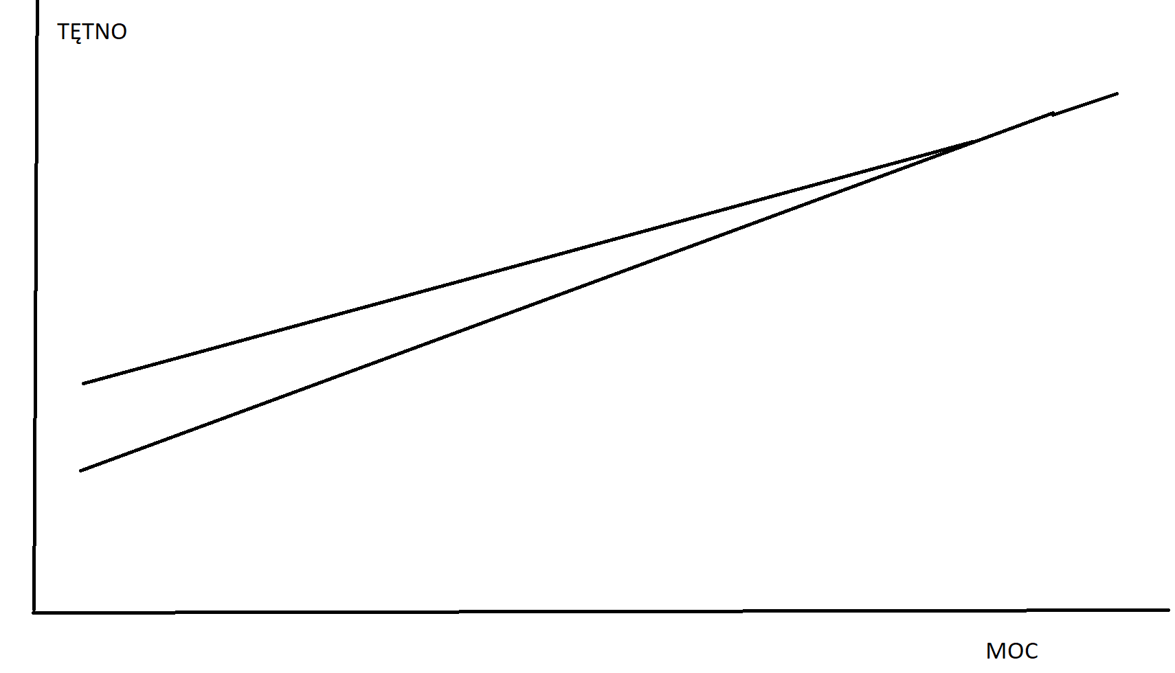

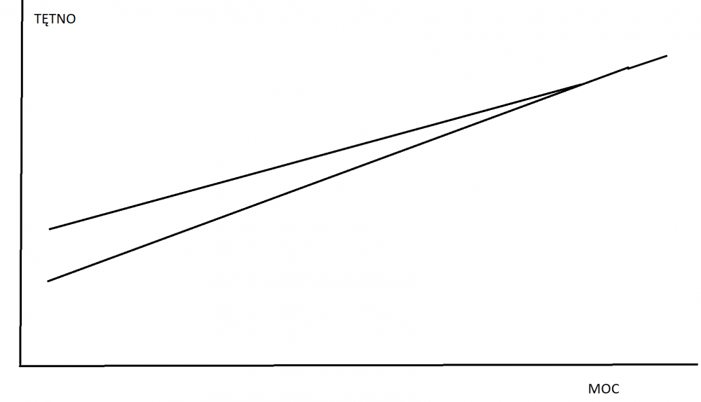

Dalej nic nie rozumiesz. Tętno rośnie liniowo wraz z wysiłkiem ale funkcja opisująca tę zależność może mieć różny przebieg w zależności od tego czy jedziesz trening czy wyścig. A to oznacza, że dla tej samej mocy możesz mieć różne tętno w zależności od okoliczności.
Proste sprawa. Jadę 20 minutowy test do wyrzygu i tętno stabilizuje się w okolicach 168. Jadę pierwszy jednostajny podjazd na wyścigu mający 20 minut i tętno stabilizuje się w okolicach 170, czyli wyżej niż na teście do wyrzygu, chociaż jadę z zapasem, co potwierdza zarówno subiektywne odczucie wysiłku jak i sporo niższa moc niż na teście do wyrzygu. Jadę WYRAŹNIE słabiej a tętno jest WYŻSZE. I tak na KAŻDYM wyścigu. Zanim zdążę się zmęczyć, zgrzać, odwodnić i zanim pojawi się dryf tętna. Nie widzisz, że te dwa wysiłki opisują dwie różne funkcje zależności mocy od tętna?
Przedstaw literaturę naukową o tym mówiącą. Ja ci swoją pokazałem gdzie niczego takiego nie napisano, proszę zatem o dowód naukowy, a nie własne domysły. Prosiłem też o link do stravy z dowodami oraz wyniki badań w labie. Na tej podstawie ocenię twoje domysły, w przeciwnym wypadku należy, że nie masz racji.
Nie, wpływ na to ma dryf tętna, a ten zależy od przegrzania, odwodnienia, zmniejszeniu ilości wyrzucanej krwi z czasem przez serce. Nie znam innych przyczyn wpływających na dryf tetna:
Nie, nie widzę, dla tego poproszę o wykresy.

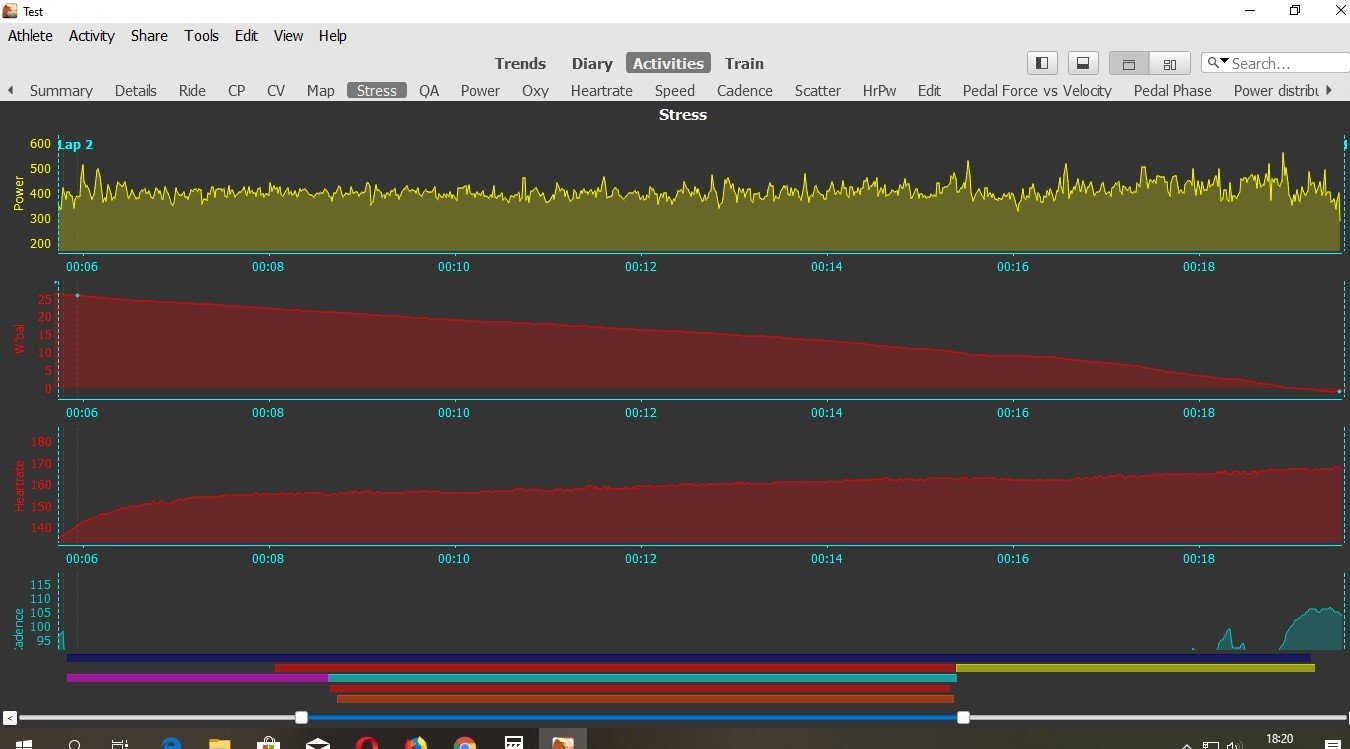

A tak mają wyglądać poprawne testy na wykresach, by można było je porównać. Zwróć uwagę na równe wydatkowanie W'bal. Jeśli nie uzyskasz takowego, bo zaczniesz za mocno lub za słabo, to nie uzyskasz dobrych wyników, by można je było porównać ze sobą. I to co napisałem wyżej, 20 minut o kant stołu potłuc, to za długi test do porównań, nie wytrzymasz w takim czasie na poziomie VO2max, a zatem nie da się tego porównać. A gdzie tu jeszcze jazda w zawodach gdzie na 1000% pojechałeś podjazd nierówno.
W powyższym teście uzyskałem VO2max, nie ma fizycznej możliwości w tak przejechanym teście uzyskać tętna wyższego niż VO2max, tym bardziej o kilka uderzeń niezależnie na jakich zawodach byś nie wystartował i w jakim labie się testował.

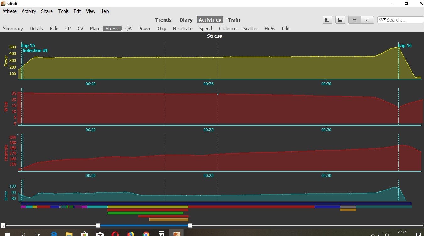

Dla niektórych to też jest równa jazda, bo z miernikiem? :)
W tym przypadku zawodnik też zakończył test ujechany na maksa, ale nie osiągnął VO2max (a powinien). Nie wyczerpał całych zasobów beztlenowych przez co na końcu pozostało mu dużo zapasu mocy i przyspieszył. W ten sposób ujechał się, ale nie pojechał optymalnie, uzyskał niższą średnią moc, nie wywołał VO2max i nie osiągnął takiego tętna. Poprawnie wykonany test jak w pierwszym przykładzie da wyższą moc średnią i wyzwoli VO2max u zawodnika, który w tej intensywności automatycznie uzyska wyższe tętno. Proste. Nie jeździsz kolego optymalnie. Samo posiadanie PM jeszcze o niczym nie świadczy.

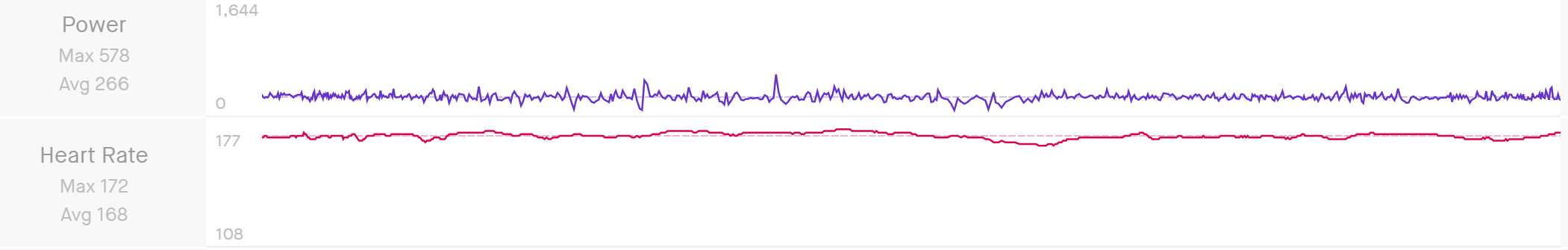

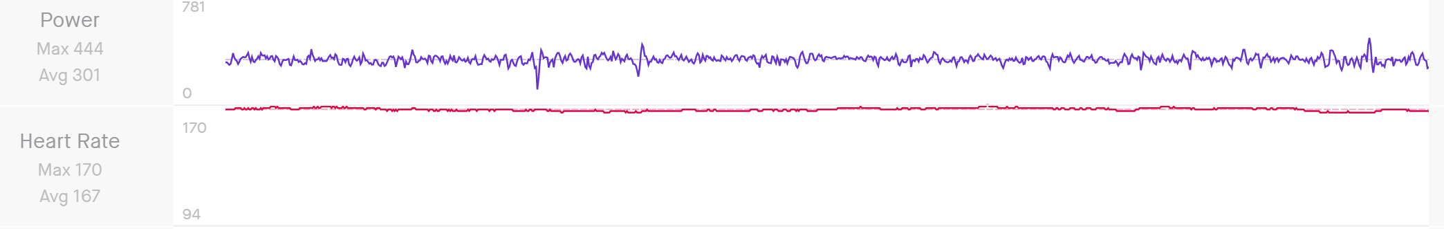

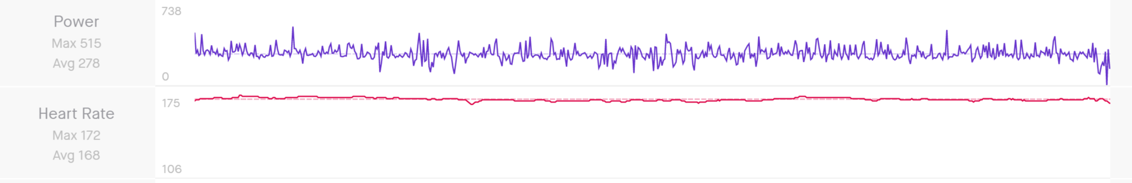

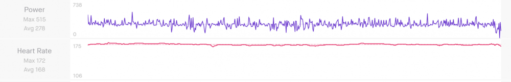

Ciekawe. Proszę bardzo więc, oto zrzut ze stravy z mojego testu 20 minut:
Dla twojej wiadomości VI (variability index) z tego lapa wynosi 1,0
A teraz wyścig:
Tu także odcinek 20 minut i VI wynosi 1,0, więc nie ma mowy o interwałowym charakterze wysiłku. Oba wysiłki były równo pojechane (moc średnia = NP), a mimo to temu mocniejszemu o 25W (czyli znacznie mocniejszemu) towarzyszyło niższe tętno.  Nieco niższe tętno na początku pierwszego wysiłku nie ma znaczenia. Kiedy wyciąłem ten fragment, średnie tętno dalej było 167. Czyli niemal to samo tętno, a 25W różnicy. Albo jak kto woli, ta sama moc i różne tętno, bo chyba nie ma wątpliwości, że gdybym pojechał odcinek z pierwszego zrzutu na 278W, to tętno byłoby znacznie niższe niż 167.
Co było do udowodnienia. Dziękuję, pozdrawiam, i dobranoc.

Arek, sorry, nie jestem w stanie najechać myszką na wykres, nie potrafię zatem ocenić cząstkowo generowanej mocy. Na oko widzę jednak, że w zawodach z czasem moc ci spadała (na końcu odpuściłeś niemal całkowicie), a początkowo podbite tętno już nie opadło tak bardzo. Nie wiem tez w którym momencie wyścigu to miało miejsce. Niestety ale lipa, winę spokojnie można zrzucić na dryf tętna, bo nie sądzę, by to miało miejsce zaraz po starcie, a ty na pewno nie mierzyłeś sobie temperatury wewnętrznej. Wyślij mi link do tych aktywności nawet na PW, tam sobie to posprawdzam dokładnie.
To raz, a dwa, to skąd pewność, że na teście jak i na zawodach byleś tak samo mocny? Niestety, ale niczego nie udowodniłeś, są choćby te dwa wymienione proste wytłumaczenia (dryf i różny poziom formy sportowej). Ja kiedyś na zawodach w mega upalny dzień gdzie było +37st miałem tętno już na starcie podniesione o 15, a w godzinę przejechałem łącznie 9 czy 10 minut na tętnie równym lub wyższym niż VO2max. Nigdy wcześniej lub później mi to się nie zdarzyło. Adrenalina? Nie, żadna adrenalina, przegrzanie organizmu które wpłynęło na dryf serca i wzrost ilości skurczów mimo, iż wcale nie generowałem wyższej a niższą niż zwykle moc.
Prosty test, przejedź się w lato 3h na równej 75% mocy i obserwuj swoje tętno. Jak będzie upalnie to dryf złapiesz już po 15 minutach, jak będzie odpowiednio zimno, to złapie cię po godzinie czy nawet dwóch. To samo tyczy się testu w pomieszczeniu vs test na dworze. W pomieszczeniu łatwo się przegrzać, na dworze mamy inne chłodzenie więc o przegrzanie znacznie trudniej.
Czy bierzesz pod uwagę zmęczenie i/lub przemęczenie organizmu? Czym się objawia? Podniesionym tętnem własnie. I tak, twoje przykłady dobitnie pokazują, że nie można opierać intensywności wysiłku na tętnie, bo nigdy się nie dowiemy kiedy i jak mocno dopadnie nas ten zakichany dryf.
Gdyby było inaczej niż piszę, to jadąc na zawodach TT na dystansie 15 minut z równą mocą od startu do mety i z odmową całkowitą na mecie, to przekroczył byś na końcu tętno VO2max co jest fizycznie niemożliwe, a tym bardziej o takie wartości jak 5 czy 8 uderzeń serca. Stał byś się terminatorem zwyczajnie, a cała literaturę naukową naukowa należałoby wyrzucić do śmieci, bo by się nie sprawdzała. Sorry, ale nowej teorii względności nie odkryłeś, na powyższe są dość proste wytłumaczenia.
I jeszcze jedno, ten pierwszy zrzut ekranu nie jest testem prawidłowym. Jak mogłeś go zacząć na tętnie ~168? To tylko jakiś wycinek o nieznanym czasie aktywności.
Nie, nie spadała. To tylko chwilowe wahnięcie, bez wpływu na średnią. Nie czytasz uważnie - VI =1,0. Tak krótki fragment na 20 minutach jest bez znaczenia dla mocy czy tętna.
Nie wiem tez w którym momencie wyścigu to miało miejsce. Niestety ale lipa, winę spokojnie można zrzucić na dryf tętna, bo nie sądzę, by to miało miejsce zaraz po starcie.
No niestety dla twojej teorii, był to jednak początek wyścigu. Pierwszy podjazd, więc nie ma mowy o dryfie tętna. Temperatura 15 stopni, czyli idealna.
Byłem co najmniej tak samo mocny, a nawet mocniejszy, bo to był jeden z lepszych wyścigów. Czyli można spokojnie założyć że treningowo z tętnem 168 pojechałbym nawet mocniej niż 300W.
No znowu niestety, ale było koło 15 stopni. Temperatura, w której czuję się idealnie, początek wyścigu, czyli nie ma mowy o dryfie.
Mylisz się bo robisz błędne założenie, że twierdzę, że przesunięcie wykresu tętno-moc z wyścigu i treningu jest takie samo w całym zakresie. Gdybyś czytał to co napisałem wcześniej w tym wątku to znalazłbyś to, że to przesunięcie się zmniejsza wraz ze wzrostem intensywności. Największe jest kiedy intensywność = 0, np stojąc w sektorze. Jak będziesz jechać na 100W będzie już mniejsze, na 200W jeszcze mniejsze, aż w końcu wykresy się zbiegną. W którym miejscu? Nie wiem, bo to kwestia indywidualna. Całkiem możliwe, że jeszcze poniżej VO2max. Natomiast załączone wykresy pokazują, że jeszcze w okolicach tętna jakie mam standardowo w okolicach FTP to przesunięcie jest, bo tętno, które mnie zabija po 20 minutach na treningu, na wyścigu nie jest intensywnością graniczną. W dużym uproszczeniu wygląda to tak jak poniżej. I powtarzam, to nie dotyczy każdego, a zaledwie część populacji, i do tego w różnym stopniu.
Fakt jest taki, że każdy to potwierdza. Zauważylem to u siebie i nieco zaskoczony konsultowałem z wieloma praktykami i każdy tak ma. Moze po prostu to kwestia psychiki i motywacji, nie mam pojęcia.
A jak jest z mocą? Chyba nie tak jak z tętnem?

Nie jestem pewny czy dobrze rozumiem, więc weźmy przykład. Na treningu na podjeździe trwającym 2 minuty pojechałeś 450W. Pytasz czy na wyścigu jesteś w stanie pojechać go mocniej? Jeżeli te 450W było w trupa, to prawdopodobnie nie, bo być może masz już godzinę jazdy w nogach i zdrowo zakwaszone mięśnie. Po drugie, nie byłoby to zbyt mądre, bo po dwóch minutach wywali ci korki, i zamiast dalej jechać swoje przez kolejnych 5 minut będziesz dochodzić do siebie ze zwieszoną głową ;)
Co innego wyścig jako całość. Gdyby wziąć np. 20 minutową czasówkę, to przy założeniu, że twój maks treningowy w trupa z 20 minut to 330W, całkiem możliwe, że na wyścigu pojedziesz 340W. Po pierwsze dlatego, że twoja forma mogła pójść nieco w górę, po drugie dlatego, że w warunkach wyścigowych za sprawą większej motywacji być może będziesz w stanie tolerować większy ból niż w warunkach treningowych. Różnice będą jednak symboliczne. Na pewno z 330W nie zrobi ci się 370W. No chyba, ze w międzyczasie zrobiłeś mega progres, ale wtedy porównujemy gruszki z jabłkami.
A tu jeszcze piękny przykład jak strefy tętna idą się walić na wyścigu. I mam takich przykładów kilkadziesiąt.
