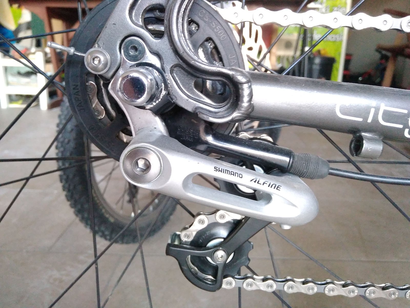

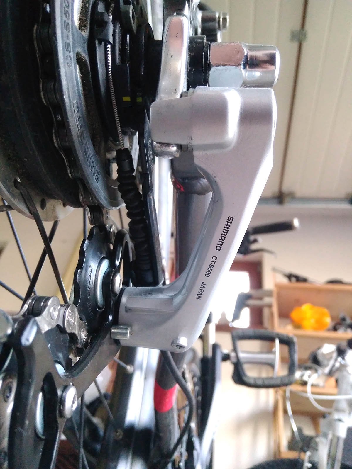

Roballinho Napisano 23 Września 2019 Napisano 23 Września 2019 Zmieniłem w rowerze żony napinacz z pojedynczego kółka na podwójne – shimano alfine. No i pojawił się nieprzewidziany problem. Napinacz dotyka prowadnicy pancerza i delikatnie się na nim opiera. Mam wrażenie, że nieco upośledza to zmianę przełożeń. Ale może to tylko wrażenie, bo ja tym rowerem nie jeżdżę. Co tu można zrobić, żeby go trochę odsunąć? Myślę o jakichś druciarskich rozwiązaniach. Może w miejscu gdzie zapiera się na haku przerzutki, coś podłożyć, np. zacisnąć tyrtytkę?

Roballinho Napisano 24 Września 2019 Autor Napisano 24 Września 2019 To se nedá. Górne ramię napinacza jest zawsze w tej samej pozycji. Mógłbym poszukać innego haka, ale wolałbym nie iść w dodatkowe koszty.

szybszy Napisano 13 Stycznia 2020 Napisano 13 Stycznia 2020 Przykład bezmyślności inżynierskiej i/lub bezwzględnej ekonomii: 1 pierwsze foto, autora postu: rower z pionowymi hakami i przekładnią wewnątrz piasty... a później użytkownik morduje się z dodatkowym elementem "napinaczem" jakby nie można wyprodukować ramy z dedykowanymi skośnymi/poziomymi hakami... ! Decathlon jeszcze lepiej pokombinował w jednym ze swoich modeli... przekładnia wewnątrz piasty + tradycyjna przerzutka ! 2 foto z 24 września... napinacz w ramie z ukośnymi hakami... w jakim celu ??? Woojj, dzięki za info co do ustawienia napinacza - niby oczywistego a jednak.. bo przymierzam się do takowego
uzurpator Napisano 14 Stycznia 2020 Napisano 14 Stycznia 2020 Potrzebujesz podkładki odginaniej - zaginasz nosek na wypust na haku, na nosku wieszasz napinacz, i tym sposobem odginasz go o kilka stopni w dół. Jest to swego rodzaju regulacja B. EDIT: Coś takiego: https://inoxa.pl/elementy-zlaczne-nierdzewne-i-kwasoodporne/podkladki/din-93/podkladka-odginana-jednolapkowa-13-din-93-a2.html
