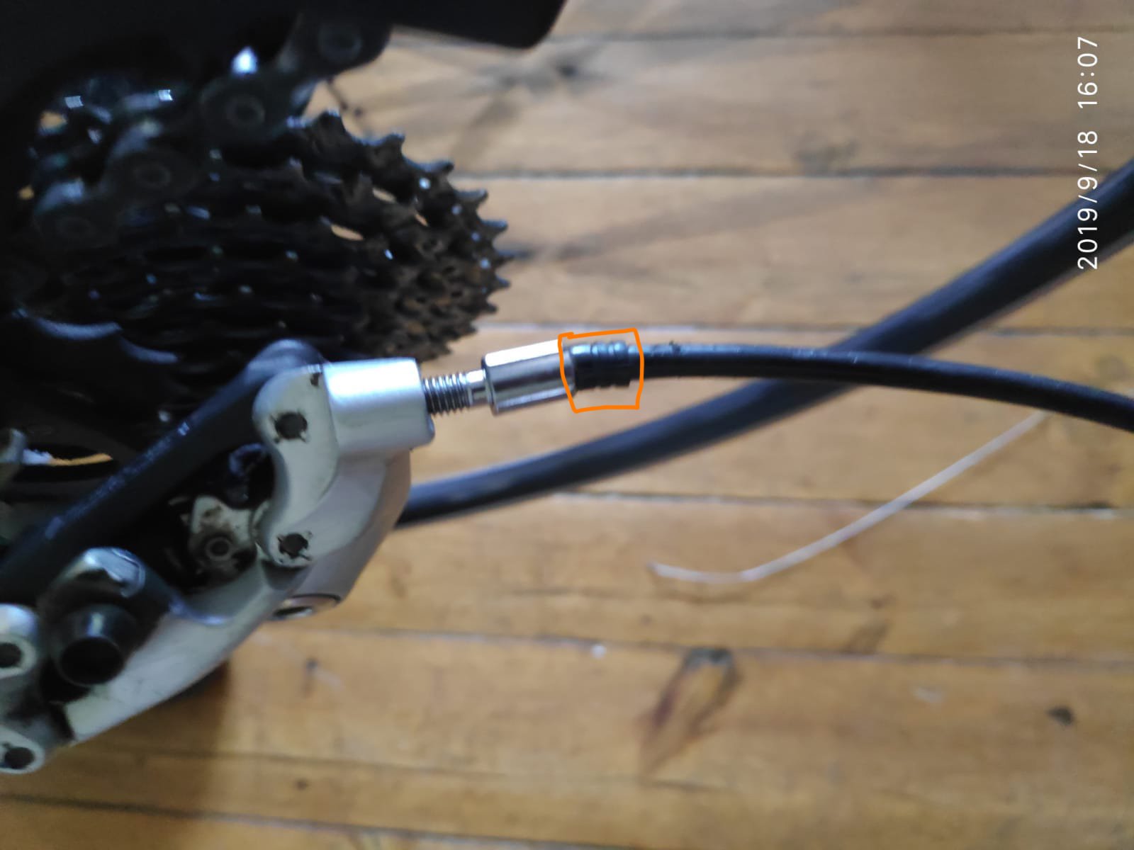

mdmath Napisano 18 Września 2019 Napisano 18 Września 2019 Witam. Jak w temacie, próbuję wymienić linkę w tylnym napędzie. Jestem nowym członkiem forum jak i świeżym posiadaczem roweru. Kupiłem używany i postanowiłem go poddać domowemu serwisowi. Wymianę linki zacząłem od strony manetki "deore", tu wszystko poszło gładko. Problem zaczął się przy przerzutce. odkręciłem śrubę przytrzymującą linkę na niej i mogłem ją wyciągnąć ale tylko kawałek. Dalej się zaklinowała. Odkręciłem gwint z śrubą bezczułkową i wyciągnąłem kawałek pancerza z linką i dalej nic. I wtedy przyszło mi coś do głowy, czy może ten element na zdjęciu to koszulka termokurczliwa? czy to możliwe że to przez ten element nie mogę wyciągnąć linki z pancerzyka?
Poochaty Napisano 18 Września 2019 Napisano 18 Września 2019 To nie jest kosulka termokurczliwa tylko końcówka uszczelniana. Normalnie linka z niej powinna wyjść. Ale powiedz dokładnie co to znaczy, że wymianę zacząłeś od strony manetki?
mdmath Napisano 18 Września 2019 Autor Napisano 18 Września 2019 Linka była przełamana za manetką. Przeciąłem ją w tym miejscu i jedną cześć wyciągnąłem z manetki (po odkręceniu plastikowej śruby fi 5) a drugą część planowałem wyciągnąć zaczynając od przerzutki, przez śrubę beczułkową, i pancerzyki. Niestety zaklinowała się gdzieś na wysokości tej śruby co na zdjęciu. Nie wiem czy ją szarpać, czy dać sobie spokój i może gdzieś dokupić tę część pancerzyka z tą śrubą? @TheJW proszę o trochę wyrozumiałości... Brak mi w tej sferze doświadczenia, a jak wiadomo doświadczenie zdobywa się chwile potym gdy najbardziej go potrzebujemy ;]
TheJW Napisano 18 Września 2019 Napisano 18 Września 2019 Po prostu bałem się odpowiedzi w stylu "zdjąłem i rozebrałem manetkę". Nie gniewaj się, to nic osobistego. Widziałem już różne przypadki, ale mechanicy-amatorzy nadal potrafią zaskakiwać. Co do Twojego problemu - wykręcanie śruby baryłkowej z przerzutki nie jest potrzebne. Wystarczy przeciąć "przewód" pomiędzy przelotką przerzutki (w którą wkręcona jest owa śruba), a nakrętką trzymającą linkę. Potem wyciągasz linkę z pancerzy. Jeśli linka ciężko wychodzi, to albo są gdzieś załamania, albo wszystko w środku przerdzewiało.
steve69 Napisano 18 Września 2019 Napisano 18 Września 2019 Czemu chcesz kupować śrubę baryłkową przerzutki? Końcówka pancerza (no i sam pancerz) powinna się ze śruby wysunąć. -- Pozdrawiam.
Blueforce Napisano 18 Września 2019 Napisano 18 Września 2019 Możliwe, że linka po ściśnięciu śrubą trzymającą ją przy przerzutce lekko się zdeformowała, spróbuj teraz pchać linkę, aż wyjdzie, i odciąć zgnieciony fragment. Podczas przepychania kręć linką tak, by zapobiegać jej rozpleceniu.
TheJW Napisano 18 Września 2019 Napisano 18 Września 2019 Wkręć śrubę w przerzutkę i po prostu z wyczuciem szarpnij za pancerz. Potem tylko wyciągniesz linkę z pancerza, chociaż polecałbym Ci wymienić od razu całość.
Blueforce Napisano 18 Września 2019 Napisano 18 Września 2019 Jak pociągnie, to może zepsuć uszczelnienie, ten nosek. Można też spróbować zdjąć końcówkę z uszczelnieniem z pancerza.

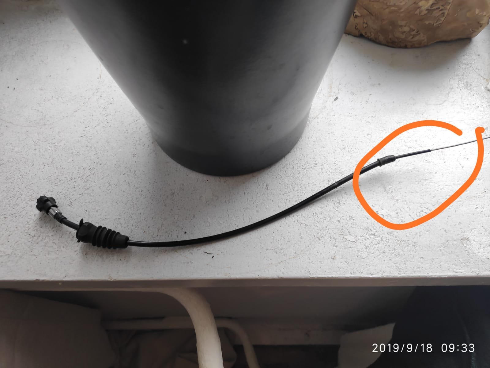

mdmath Napisano 18 Września 2019 Autor Napisano 18 Września 2019 Udało się wyciągnąć linkę. Zrobiłem to tak. Rower do góry kołami ja na krześle nogą zaparłem się o przerzutkę i poszło;] Mam teraz problem z pancerzykiem. Jak wkładam w niego nową linkę to nie przechodzi gładko na wylot, blokuje się gdzieś zaraz przed śrubą beczułkową. Na zdjęciu widać wyraźne wygięcie pancerza w tym miejscu. Postanowiłem więc wymienić ten pancerzyk. I tu moje pytanie. Czy pncerzyk ma wyjść z tej czarnej mufy (zaznaczonej na pomarańczowo na zdjęciu), czy ma zejść razem z nią?
steve69 Napisano 18 Września 2019 Napisano 18 Września 2019 Ta czarna "mufa" to zdejmowalna końcówka pancerza. Nie jest częścią przerzutki. Czyli powinieneś wyciągnąć ją razem z pancerzem. Przy wymianie założysz nową końcówkę do nowego pancerza. -- Pozdrawiam.
Blueforce Napisano 18 Września 2019 Napisano 18 Września 2019 Czy to uszczelnienie w razie czego można dokupić? Tak, nazywa się to: Końcówka pancerza 4mm z noskiem, ale można też pilnikiem naciąć pancerz po obwodzie, by przeciąć stalowy oplot i zostawić wewnętrzną rurkę z tworzywa, która stanie się noskiem. Na tak spreparowany pancerz zakłada się zwykłą końcówkę. Ktoś pewnie spyta, " a po co to wszystko"- na tak przygotowany zestaw można założyć rurki termokurczliwe na odcinkach odsłoniętych- zyskujemy szczelny zestaw odporny na błoto, deszcz, linki będą dłużej działały.
