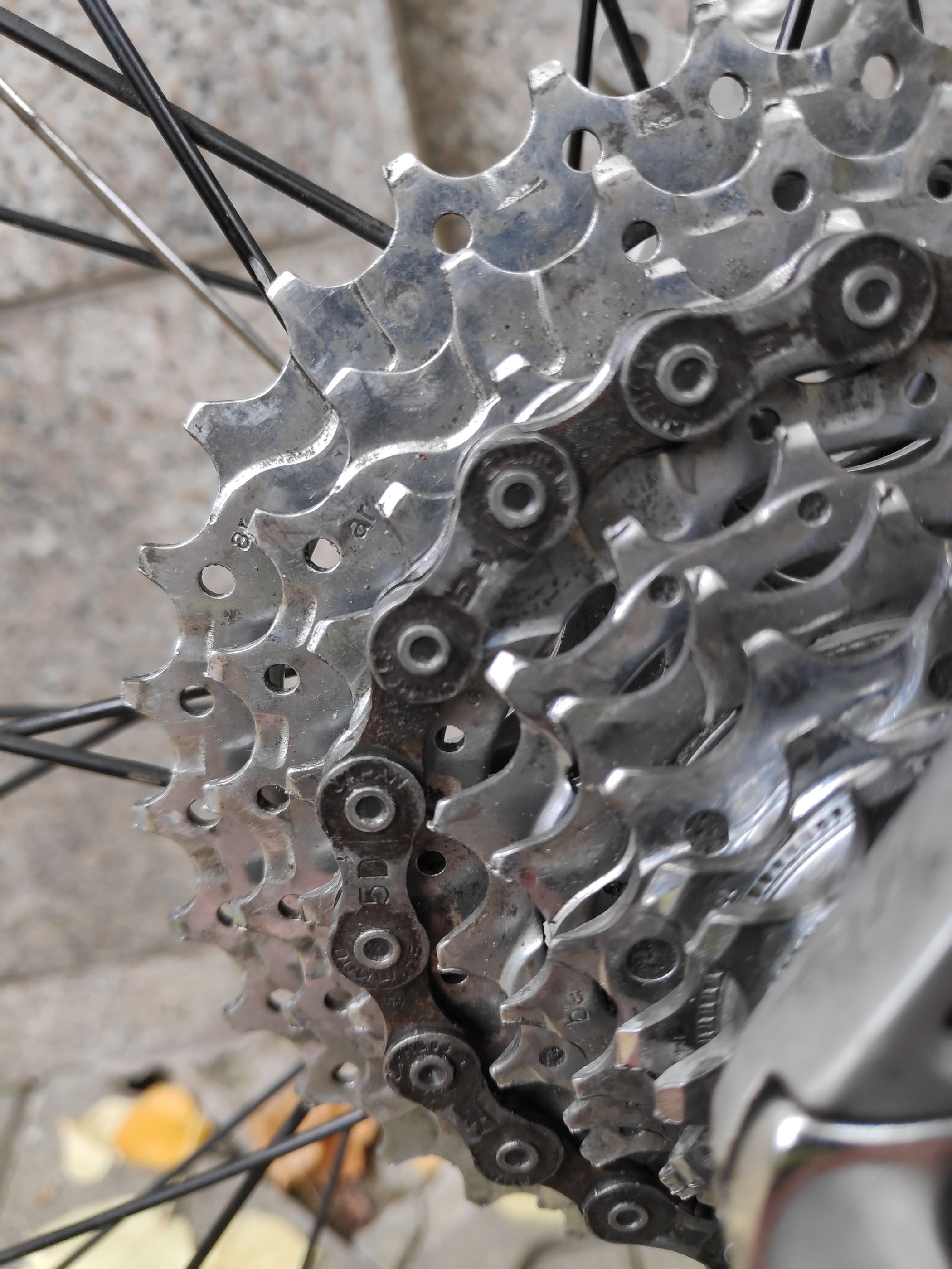

  1. @Fisiek A jaki przebieg ma ta kaseta?
  2. A reszta gratów, zębatki i łańcuch?
  3. Chciałem się was jeszcze poradzić co do nowego napędu. Co sądzicie o takim zestawieniu? Łańcuch: x2 = 40 PLN Kaseta 9s 11-40T = 40PLN Zębatki 22T, 32T, 44T z dostawą = 43 PLN W sumie za nowy napęd 120 PLN Czy można to jakoś ocenić po zdjęciach i opisie, czy jest to coś warte, czy może lepiej nie bawić się AliExpress? Mam nadzieję że ni zaśmieci to tematy bo jest sztos ! Brawo za założenie :]
  4. Dzięki @SoloTM Jak teraz patrze to zębatki Duża 34 pln , średnia 25pln, kaseta (KASETA SHIMANO CS HG200) 54 pln i łańcuch 40 pln. W sumie za 160 jest nowy napęd bez najmniejszej zębatki korby. A co to znaczy fizycznie, że kaseta albo zębatka nie przyjmie nowego łańcucha?

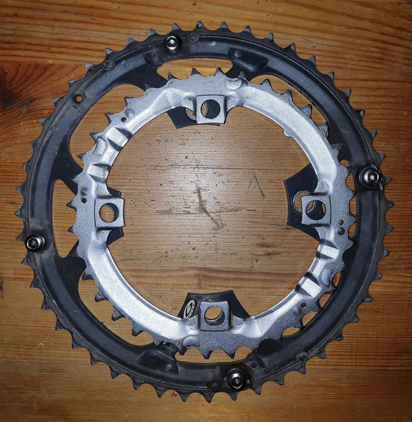

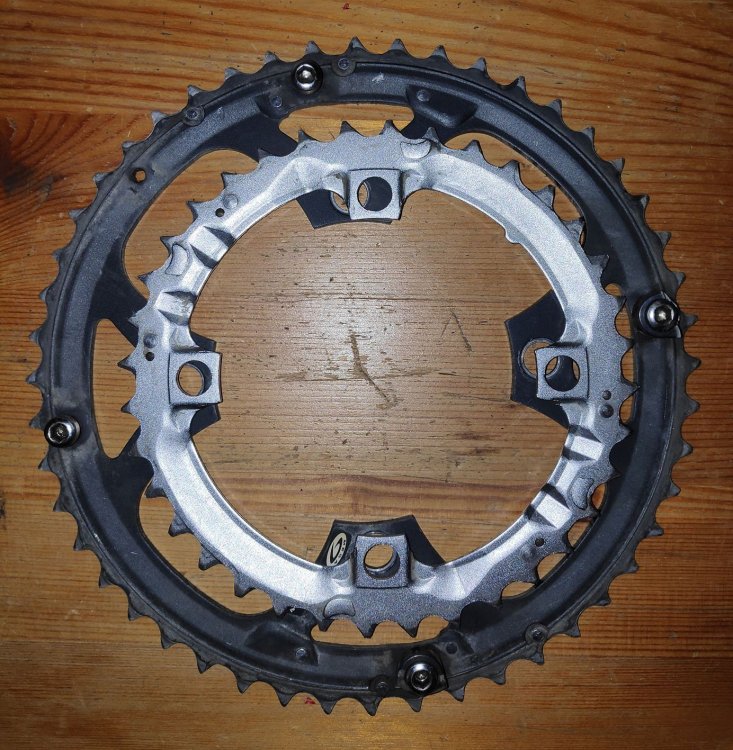

  5. A mała i duża tarcza z korby przyjmie nowy łańcuch? Wiem trochę kombinuję, ale to z powodu ograniczonego budżetu... :/
  6. A tak wyglądają zębatki korby. Zamierzam się do szlifowania... Co sądzicie? Cały napęd wymieniam na wiosnę a do teko czasu podratować to co jest na rowerze. Kupiłem go niedawno w takim stanie. Ewentualnie kupię używkę na teraz. Znalazłem coś takiego. https://www.olx.pl/oferta/kaseta-shimano-hg300-9rzedow-lancuch-kmc-CID767-IDBDrCL.html Co sądzicie? @michuuu lubię jak jest czysto;]

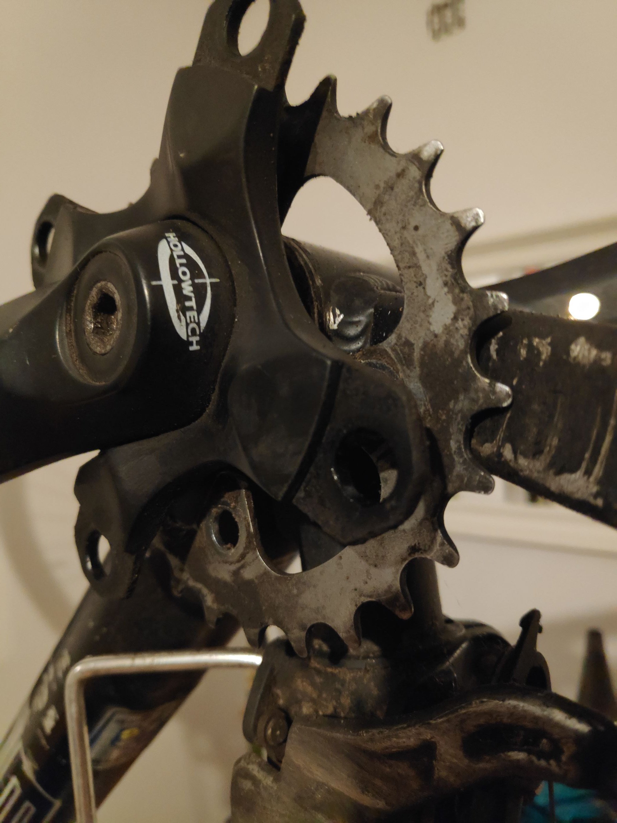

  7. @woojj Sprawa wygląda tak że łańcuch skacze na wszystkich przełożeniach z tyłu gdy na korbie jest 3, na części tylnich gdy z przodu jest 2 i nie skacze w ogóle gdy z przodu jest na najlżejszym przełożeniu. Ale to może być kwestia małego obciążenia. Postaram się wrzucić zdjęcie korby jak najszybciej.
