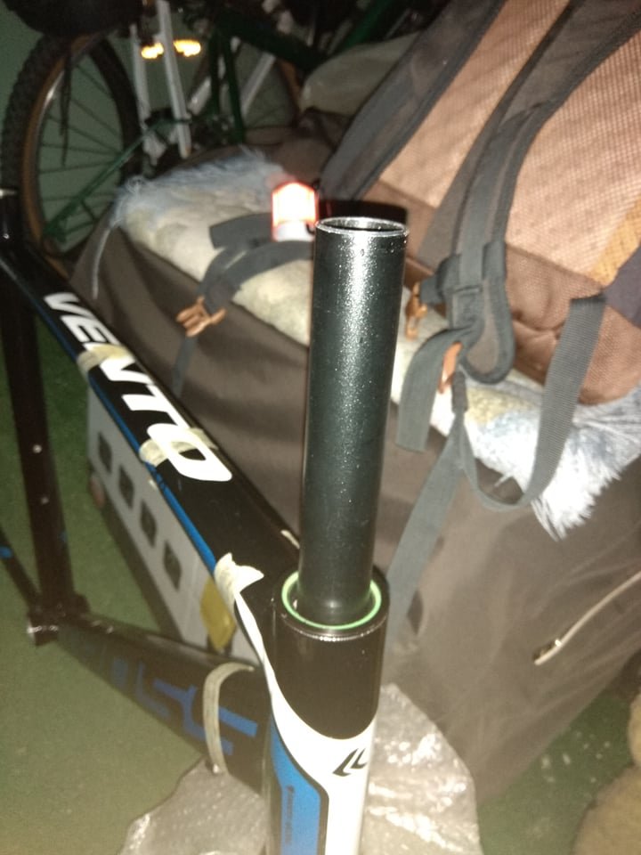

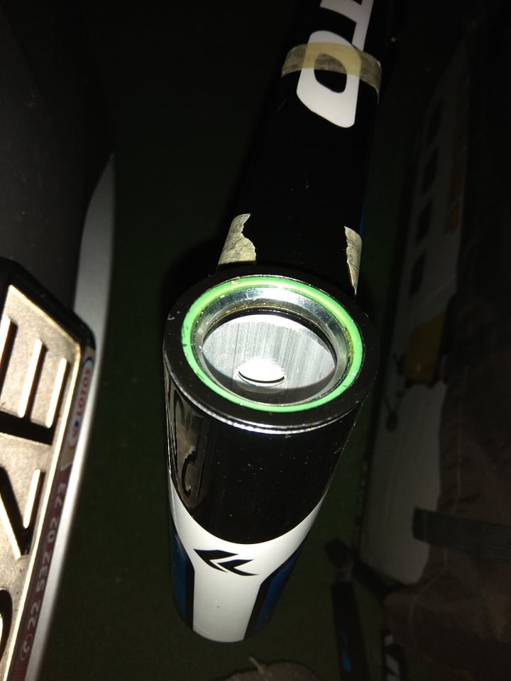

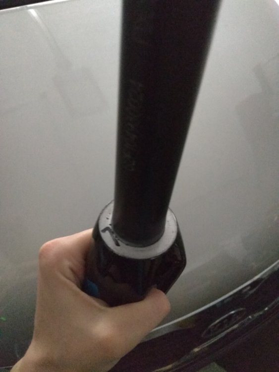

kroppa Napisano 24 Września 2019 Napisano 24 Września 2019 Kupiłam tego krossa i mam kilka pytań Nie miałam w sumie styczności ze sterami zintegrowanymi, dlatego zastanawiam się czy tak to ma wyglądać finalnie jak na zdjęciach czy muszę coś do tego jeszcze dokupić? (wiem że na pewno kapsel będzie mi potrzebny) Druga sprawa jest taka, że założony widelec na ramę ma trochę luzu i wystaje na 14 cm, to nie za dużo?
abdesign Napisano 24 Września 2019 Napisano 24 Września 2019 Kompletu sterów nie widać więc trudno powiedzieć czy są dobrze założone. Co do luzu, puki nie skręcisz kapsla (grzybka w gwiazdkę) luz jest naturalny bo nic nie wciska pomiędzy rurę sterową a łożysko pierścienia (taki stożkowy) A rurę pod siebie się tnie, zawsze nowa jest dłuższa niż potrzeba.
kroppa Napisano 24 Września 2019 Napisano 24 Września 2019 Stery od spodu wyglądają identycznie jak od góry na zdjęciu, z tego co się orientuję to brakuje mi bieżni, nasadki i kapsla. Chyba jednak lepiej będzie jak zostawię specjaliście ewentualne kompletowanie sterów i docinanie rury widelca. Zostaje mi tylko kupić suport i mostek.

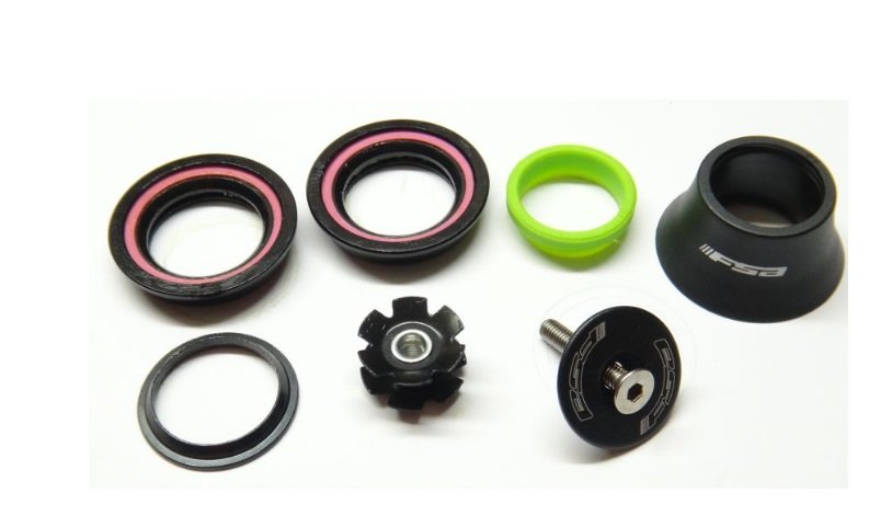

abdesign Napisano 25 Września 2019 Napisano 25 Września 2019 10 godzin temu, kroppa napisał: z tego co się orientuję to brakuje mi bieżni, nasadki i kapsla. To akurat powinno być w komplecie, komplet powinien wyglądać tak::

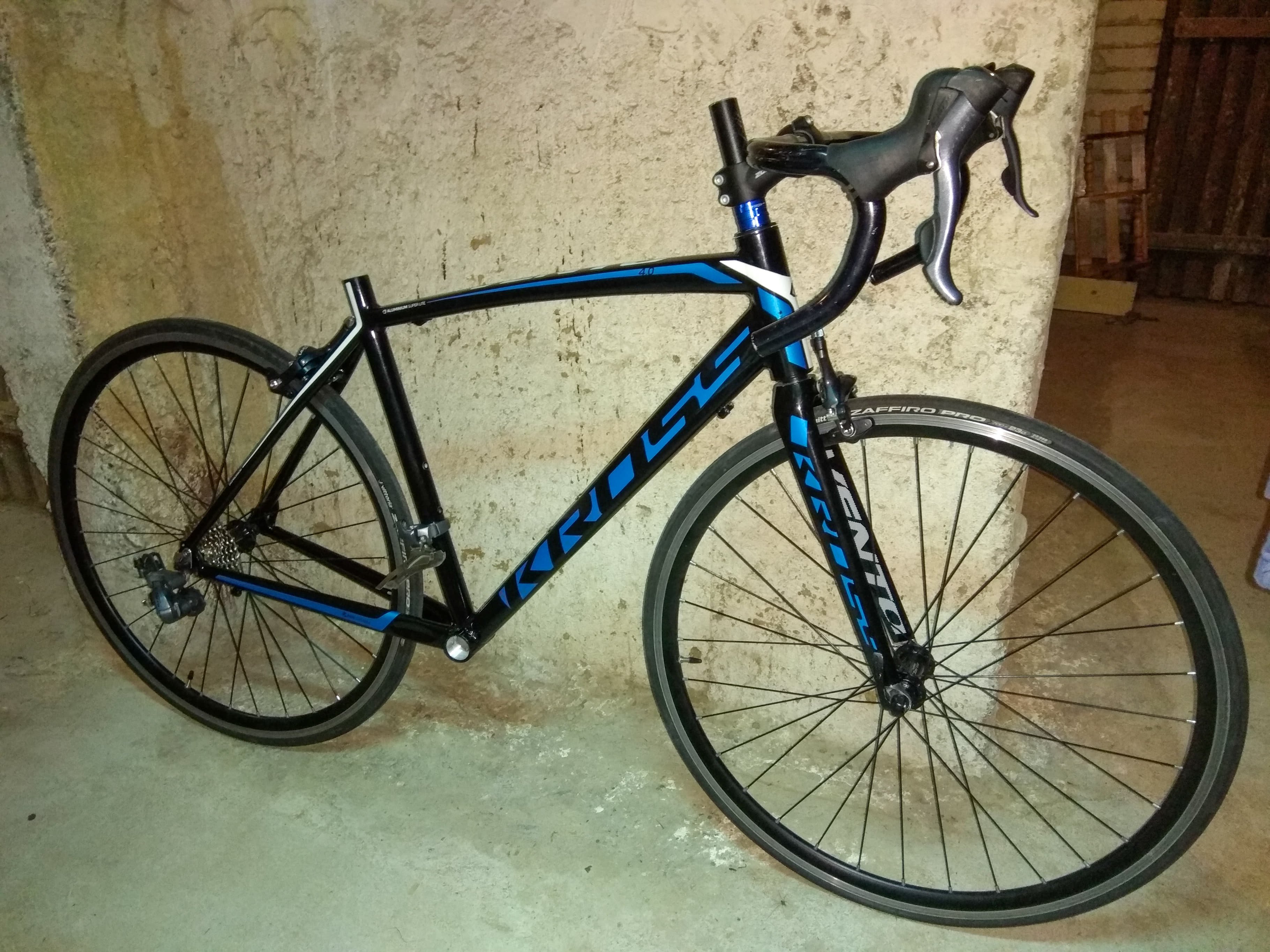

kroppa Napisano 27 Września 2019 Napisano 27 Września 2019 Powoli uzupełniam brakujące części, jednak mam jeszcze problem z suportem xD korbę mam na kwadrat tylko nie wiem jak długą oś powinnam wybrać. Na aukcji z ramą jest opisany rodzaj suportu: BSA 1,37x24T, natomiast na stronie shimano w parametrach korby jest kilka liczb i średnio ogarniam który parametr jest mi potrzebny do tego https://bike.shimano.com/pl-PL/product/component/claris-2400/FC-RS200.html a rower wygląda tak
Quell Napisano 27 Września 2019 Napisano 27 Września 2019 Po mojemu tam ma być : https://www.rowertour.com/p/27241/shimano-sm-bb4600-tiagra-lozyska-suportu Korba na kwadrat ? Raczej nie

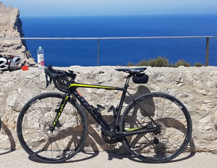

abdesign Napisano 27 Września 2019 Napisano 27 Września 2019 Rower ma szansę być przyjemny, ale nie z tym mostkiem i nie z tą kierownicą - mostek boli w oczy. (ale kibicuję projektowi, żeby nie było) Fotka poniżej, mój jest tylko kask, do roweru przyznałaby się pewnie moja córka. to stara claris - kwadrat a długoś ośki wg. shimano: Axle length of BB-UN/ ES (mm)_Threaded (normal) MM110
