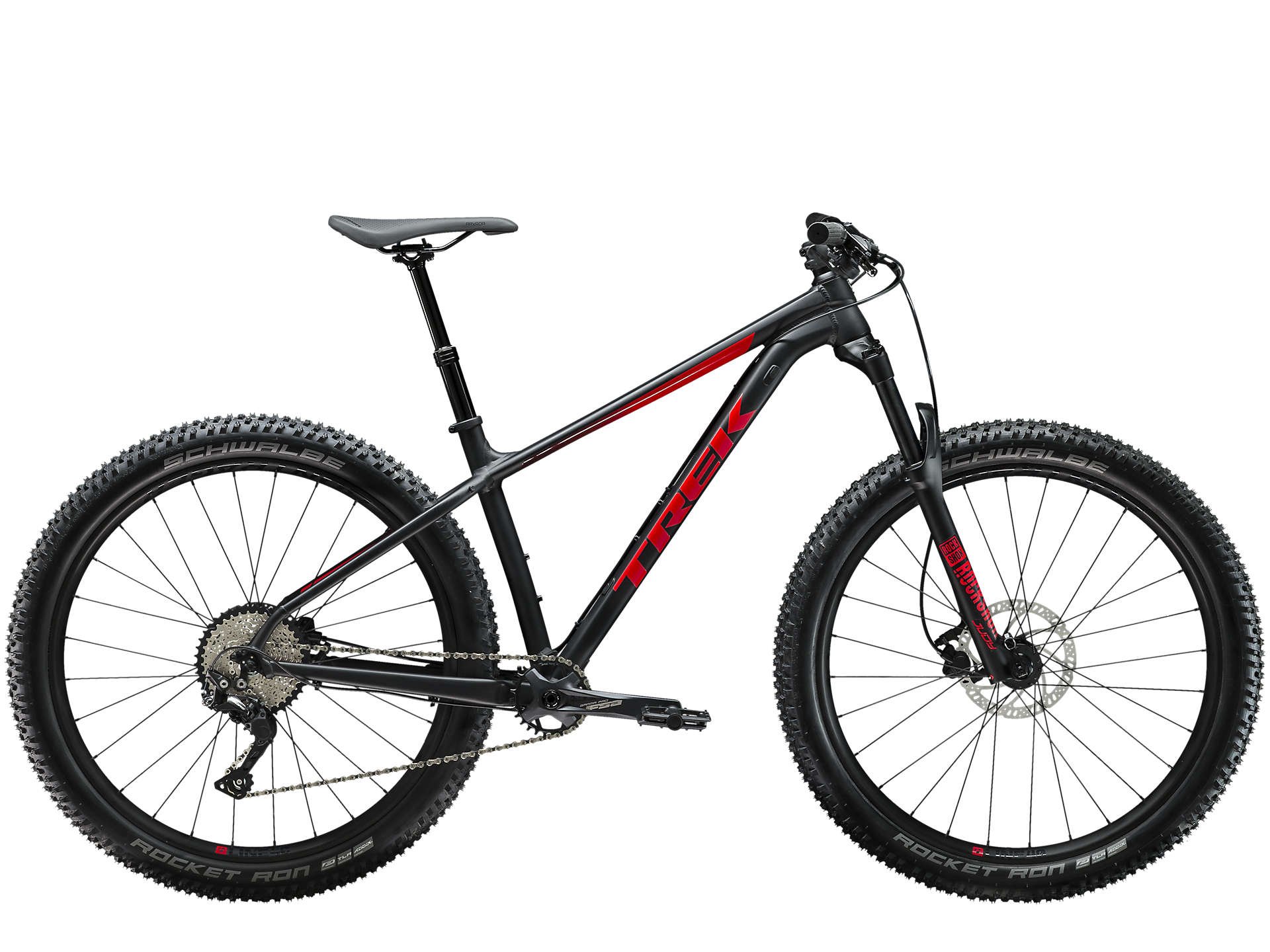

TjakTomek Napisano 29 Lipca 2019 Autor Napisano 29 Lipca 2019 Po cichu liczyłem, że jest już gotowy produkt w postaci kompletnej skrzynki narzędzi rowerowych. Fajnie by było gdyby narzędzia były wyprodukowane w Polsce. Póki co znalazłem tylko zestawy zagranicznych firm prawdopodobnie tłuczone w Chinach. Np. https://www.pro-bikegear.com/global/en-gb/accessories/Workshop_Tools/PRO_TL_TOOLBOXM#skuOverview czy https://www.pro-bikegear.com/global/en-gb/accessories/Workshop_Tools/PRO_TL_TOOLBOXL. Ceny to odpowiednio ~600 i 1100zł. Drogo, a wcale nie jestem pewien czy jest tam wszystko. Narzędzia chciałbym kupić/skompletować do końca sezonu. Rower to doinwestowany i "zoptymalizowany" Trek Roscoe 7 2019 https://www.trekbikes.com/pl/pl_PL/rowery/rowery-górskie/rowery-szlakowe/roscoe/roscoe-7/p/23444/ Narzędzia w wielkim uproszczeniu mają umożliwić mi kompletne rozkręcenie, a potem złożenie roweru. Wyjątkiem jest amortyzator. Mam profesjonalny serwis widelców tej marki 90km od domu, a jakby nie było to obok ramy najdroższa część w rowerze. Nie zamierzam też inwestować w centrownicę ani rozkładać kół na czynniki pierwsze i to chyba na tyle jeśli chodzi o odstępstwa. Czynności które zamierzam wykonywać samodzielnie: - pełny serwis/wymiana układu hamulcowego - pełny serwis/wymiana i regulacja napędu - serwis pedałów, sztycy regulowanej - serwis/wymiana suportu, sterów, łożysk - serwis piast - wymiana opon, zalewanie ich mlekiem - wymiana uszkodzonych elementów jak np. gripy i inne popierdółki, okresowe dokręcanie wszystkich śrubek Zamówiłem książkę "Zinn i sztuka serwisowania roweru górskiego", chęci są tylko narzędzi brakuje.

TjakTomek Napisano 30 Lipca 2019 Autor Napisano 30 Lipca 2019 Dovectra, to jak jest obrandowany klucz ma marginalne znaczenie jeśli jest tylko dobrze spasowany i wytrzymały. Zdjęcie przedstawia seryjny rower, w moim zaszło sporo zmian, jest m.in. zamontowany inny widelec. Z zestawami jest ten problem, że poza tymi najdroższymi w każdym czegoś brakuje i jednocześnie każdy zawiera niepotrzebne rzeczy. Wolę jednak skompletować tylko te klucze z których będę korzystał. Nie muszą to być narzędzia profesjonalne, używane komercyjnie w serwisach w końcu jak często będę na ten przykład wymieniał kasetę, zębatki w korbie, klocki hamulcowe czy wkład suportu? Nie mniej jednak odczuwam odrazę do tandety i szczerze nienawidzę kluczy które się wyginają, niszczą śruby etc.
