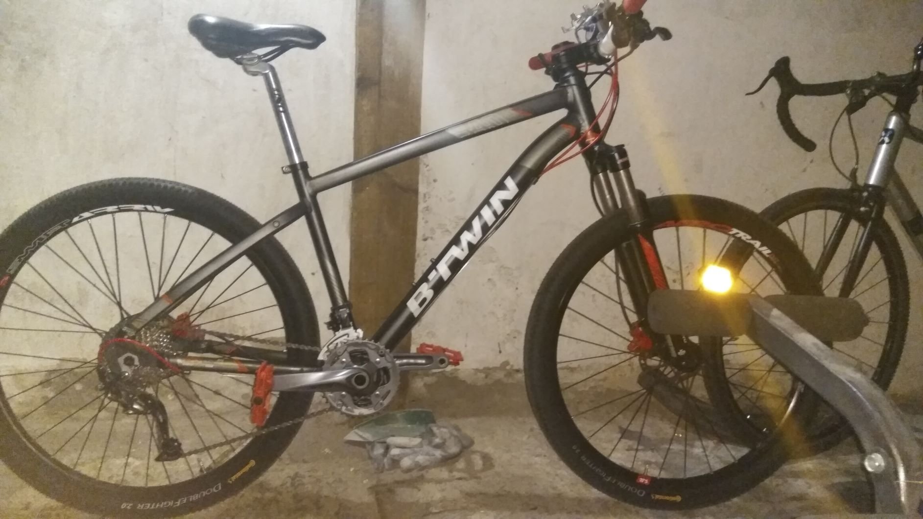

karakan Napisano 31 Sierpnia 2019 Autor Napisano 31 Sierpnia 2019 Cześć ludziska. No ten teges, części mam, zamonotwałem co trzeba. Mam kilka pytań: Trochę się męczyłem z przednią przerzutką, bo albo ocierał łańcuch albo śruby korby na zębatkach i regulowałem to cały dzień... wiele nerwów mnie to kosztowało aż doszedłem do momentu gdzie ociera tylko w przełożeniach 2x1, 3x3, 1x8, 1x9. Wiem, że nie używa się takich przełożeń jak 3x1 ale mogą być jakieś krytyczne sytuacje, a ja gdy dam 3x1 blokuje mi sie przerzutka i gdy bym pedałował na pewno coś bym z nią zrobił, zerwał/uszkodził, czy to przyczyna zbyt mocno skróconego łańucha? (do skrócenia używałem metody łańcuch na największe zębatki bez przerzutki tylnej) czy może to przyczyna złego ustawienia kółka przerzutki? Co do pancerza z tyłu mam pytanie, bo nie wiem czy nie obciąłem go zbyt krótko, ale gdy dawałem więcej miałem wrażenie, że jest zbyt długi, dałem na styk ale tak chyba nie powinno być? Aaa i jeszcze jedno pytanie, czy ustawienie zakresu H i L może mieć wpływ na zmianę przełożeń? bo są biegi gdzie łańcuch zeskakuje na niższą albo ciężej wchodzi na wyższą, nie jest to wina napięcia linki, bo próbowałem to wyregulować z chirurgiczną dokładnością
SoloTM Napisano 31 Sierpnia 2019 Napisano 31 Sierpnia 2019 Jak włożyłeś podkładki pod suport ? Dwie z prawej, jedna z lewej ? Pancerz wygląda na styk, może mógłby być dłuższy o centymetr. Przerzutka typu shadow jest bardzo czuła nawet na długość tego pancerza.
karakan Napisano 31 Sierpnia 2019 Autor Napisano 31 Sierpnia 2019 3 godziny temu, SoloTM napisał: Jak włożyłeś podkładki pod suport ? Dwie z prawej, jedna z lewej ? Pancerz wygląda na styk, może mógłby być dłuższy o centymetr. Przerzutka typu shadow jest bardzo czuła nawet na długość tego pancerza. Podkładki dałem tak jak w instrukcji korby czyli: 2,5mm + 1.8mm + 0,7mm z prawej i 1x 2,5mm z lewej. Nie miałem razem z suportem 3x 2,5mm tylko 2,5 /2,5 / 1,8 / 0,7
SoloTM Napisano 31 Sierpnia 2019 Napisano 31 Sierpnia 2019 Przerzuć sobie 1,8 + 0,7 ( razem 2,5 mm ) na lewą stronę. Zobaczysz, że regulacja przedniej przerzutki będzie dużo łatwiejsza, ocieranie na przekosach de facto zniknie, a i z tyłu się nieco poprawi.
karakan Napisano 31 Sierpnia 2019 Autor Napisano 31 Sierpnia 2019 Godzinę temu, SoloTM napisał: Przerzuć sobie 1,8 + 0,7 ( razem 2,5 mm ) na lewą stronę. Zobaczysz, że regulacja przedniej przerzutki będzie dużo łatwiejsza, ocieranie na przekosach de facto zniknie, a i z tyłu się nieco poprawi. W sensie z prawej ma byc tylko 2,5mm a z lewej 5? Czy mam zamienic 2,5 na 1,8+0,7 ale to chyba sensu nie ma
SoloTM Napisano 31 Sierpnia 2019 Napisano 31 Sierpnia 2019 Tak, z prawej 2,5 mm, a z lewej 5 mm ( jakie konkretnie to bez znaczenia ).

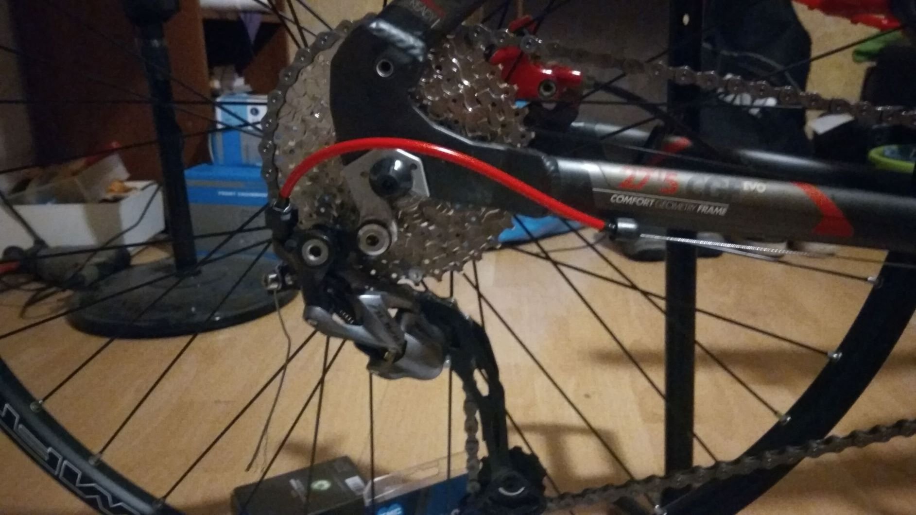

karakan Napisano 31 Sierpnia 2019 Autor Napisano 31 Sierpnia 2019 Teraz, SoloTM napisał: Tak, z prawej 2,5 mm, a z lewej 5 mm ( jakie konkretnie to bez znaczenia ). Najpierw poszukam czy mam jakąś koncówkę linki, bo już ją zacisnąłem. A czy zakres przerzutki tylnej L oraz H może mieć wpływ na regulację przerzutki na poszczególnych biegach?
karakan Napisano 31 Sierpnia 2019 Autor Napisano 31 Sierpnia 2019 Teraz, SoloTM napisał: Nie. Okej, dzięki za pomoc
karakan Napisano 31 Sierpnia 2019 Autor Napisano 31 Sierpnia 2019 Więc tak moi drodzy: Dwa dni męczyłem się z regulacją przerzutek, przednia mi dała w kość, bo chyba źle ją ustawiałem względem korby choć obejrzałem miliard poradników na youtube i tak mi nie wychodziło ale ostatecznie udało się ustawić tak, żeby łańcuch nie ocierał. (Ociera na jakimś tam przełożeniu ale to 3x1/2 czy coś takiego więc nie ważne) Tylna przerzutka też mnie ostro trollowała, bo nie wiedziałem jak trzeba ustawić zakres L i H , tzn teoretycznie wiem tak żeby przerzutka nie chciała wepchać łańcucha między kasete no i druga sprawa, że faktycznie miałem za krótki pancerz, dzisiaj cały dzień się z tym pieprzyłem ale jestem doświadczenie do przodu. Kiedy już zakończyłem swoją pracę, palnąłem sobie rundkę i jak tylko wsiadłem na rower i dotknąłem pedałów to, że tak powiem... OCHUJAŁEM, nigdy nie jeździłem na czymś wyżej niż kwadrat i to jak to pięknie płynie, jestem serio pod wrażeniem. Już nigdy nie chcę mieć tego gówna na kwadrat, powinni to usunąć ze sprzedaży. Manetki chodzą świetnie, zwłaszcza prawa. Na chwilę obecną jestem z siebie bardzo zadowolony bo wszystko sam robiłem (w sensie fizycznie, wiedzą mi pomogliście tutaj za co bardzo bym chciał podziękować ) Mam jedynie obawy czy zakres będzie odpowiedni, nie chciałbym sytuacji, że mi łańcuch wejdzie między szprychy, kiedyś tak zajechałem pół napędu brrr.. Dodaje fotki, nie pokażą tego co ja widzę, bo to już wieczór więc światło było słabe, jutro dodam za dnia Oto efekt mojej pracy:
SoloTM Napisano 31 Sierpnia 2019 Napisano 31 Sierpnia 2019 Cieszę się, że Ci się udało jakkolwiek to zrobiłeś. Natomiast nie wieszaj psów na korbach na kwadrat bo o ile tanie, a raczej niskie modele i dłuższe tanie suporty to faktycznie nie jest to nic dobrego to jednak istnieją dobre korby na kwadrat ( co prawda już nieprodukowane i tylko używane są dostępne - nowe szukać ze świecą i mają ceny z kosmosu ) i dobre suporty ( wciąż do dostania ) i taki zestaw działa naprawdę dobrze. I jest lekki. Po prostu niewiele osób miało do czynienia z nimi. Ale to bardzo dobrze bo dzięki temu można trafić używaną w bdb cenie
Lawstorant Napisano 31 Sierpnia 2019 Napisano 31 Sierpnia 2019 Co do limitów, no z tyłu wrzucam sobie na koniec jedynkę i jeszcze dociskam kciukiem. Dokręcam na tyle śrubkę, żeby nie móc już dalej ruszyć lub ewentualnie jakiś mikroskopijny ruch coby wrzucanie na jedynkę nie było trudne. Przy napędzie 3x trochę trudno ustawić żeby nie ocierało na przekasoach. Im więcej biegów z tyłu tym gorzej bo węższa klatka przerzutki.
