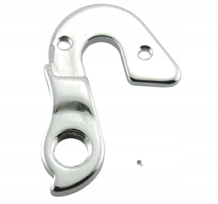

Dzięki za wyjaśnienie, do korby i tak jakiegoś ovala pod 1x12 bym kupował, więc chyba nie będzie problemu byle tylko linia łańcucha się zgadzała.
Dobrze myślę ?
PS. hak mam taki:

tak, hak jest ok
chodzi o to aby był w miarę płaski, tj nie odstawał punkt przykręcania przerzutki od punktu zacisku na ramie, te z DM są mocno od ramy odsunięte.

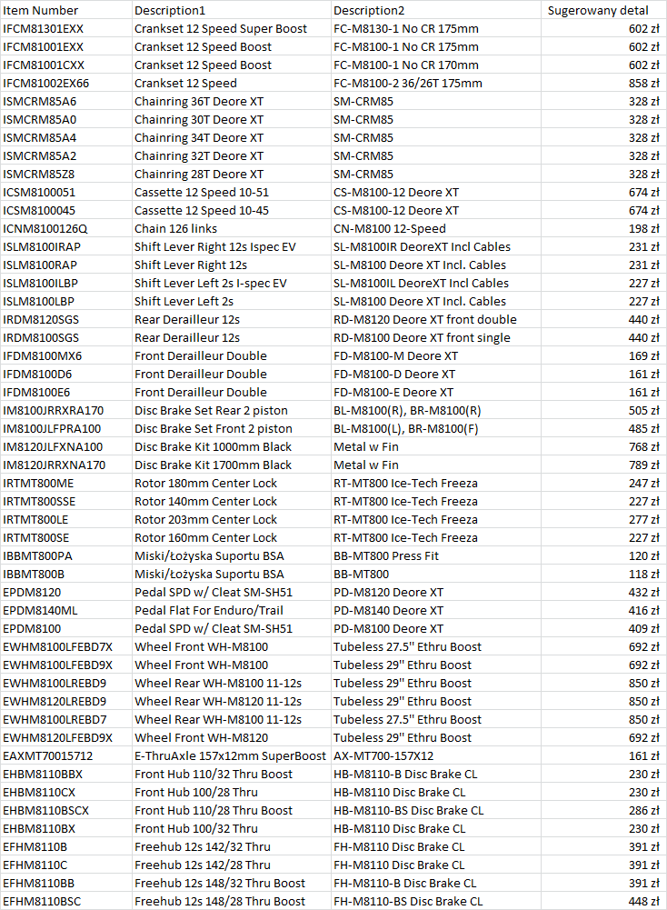

Nowej grupy nie ma jeszcze w panelu B2B Shimano Polska, dlatego z cenami chwilowo może być problem. A zestawy które sklepy mają u siebie to "pakiety pokazowe", które Shimano wysłało do wybranych sklepów, żeby Klient mógł sobie pooglądać :)
Ceny nowego SLX już są znane, większość rzeczy jest już dostępna :)

Coś mi się wydaje ze cena może być fejkowa dla zachęcenia klientów, ceny w sklepach de oscylują wokół 350zł.

Kaseta m7100 ma MRSP 459 zł :)
Udostępnij tego posta
Odnośnik do posta
Udostępnij na innych stronach
Sabarolus
A jaka MSRP ma obecna m8000 dostępna w sklepach za 260pln? O ile dobrze kojarzę są to okolice ponad 400pln.
Odnośnik do posta
DrOetker
Dokładnie 439 zł.
Swoją drogą cena dla klienta końcowego w sklepie internetowym często jest niższa, niż cena zakupu przez sklep stacjonarny bezpoścednio u dystrybutora. Takie czasy :)
