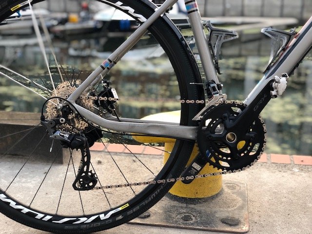

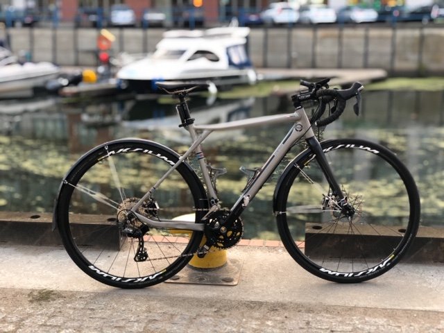

Hej, sprawdzał ktoś czy można podmienić przednią tarczę 30 na tarczę 34/36 od 105?
U mnie GT Grade dostał nowy napęd właśnie na GRX. Przerzutki świetna sprawa. Idealna praca. Tylna na nierównościach nawet bez sprzęgła świetnie trzyma łańcuch.
Wizualnie wg mnie też jest dobrze.

W konfiguracji 650B x 42. Tym razem większe zdjęcia :)  Napęd, szczególnie tylna przerzutka w terenie coś niesamowitego.

Dokładnie. Nawet bez sprzęgła daję radę w trudnych warunkach. Zmiana przełożeń też jest dużo sprawniejsza względem 105. Wkręcone badyle w tylną przerzutkę ulegają "przemieleniu" wcześniej hak albo przerzutka urwana.
