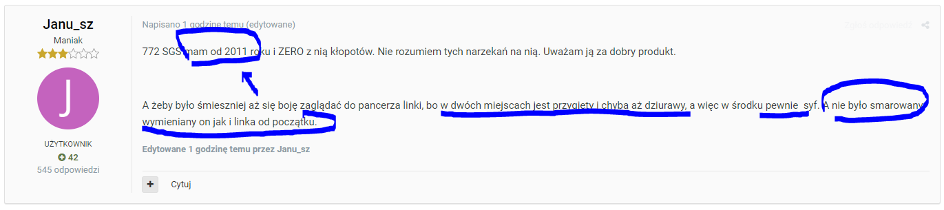

Janu_sz Napisano 26 Kwietnia 2019 Napisano 26 Kwietnia 2019 772 SGS mam od 2011 roku i ZERO z nią kłopotów. Nie rozumiem tych narzekań na nią. Uważam ją za dobry produkt. A żeby było śmieszniej aż się boję zaglądać do pancerza linki, bo w dwóch miejscach jest przygięty i chyba aż dziurawy, a więc w środku pewnie syf. A nie było smarowany, wymieniany on jak i linka od początku.
