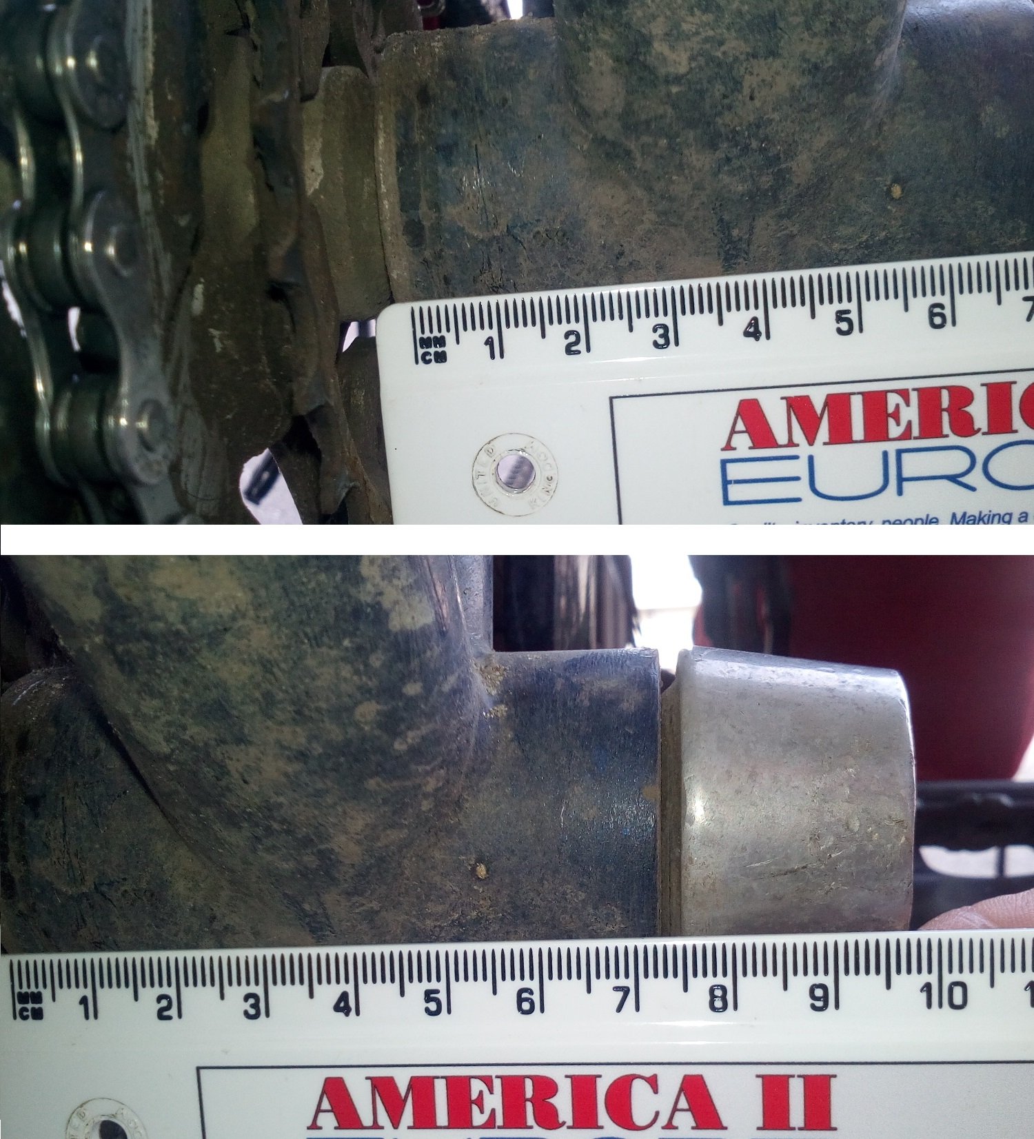

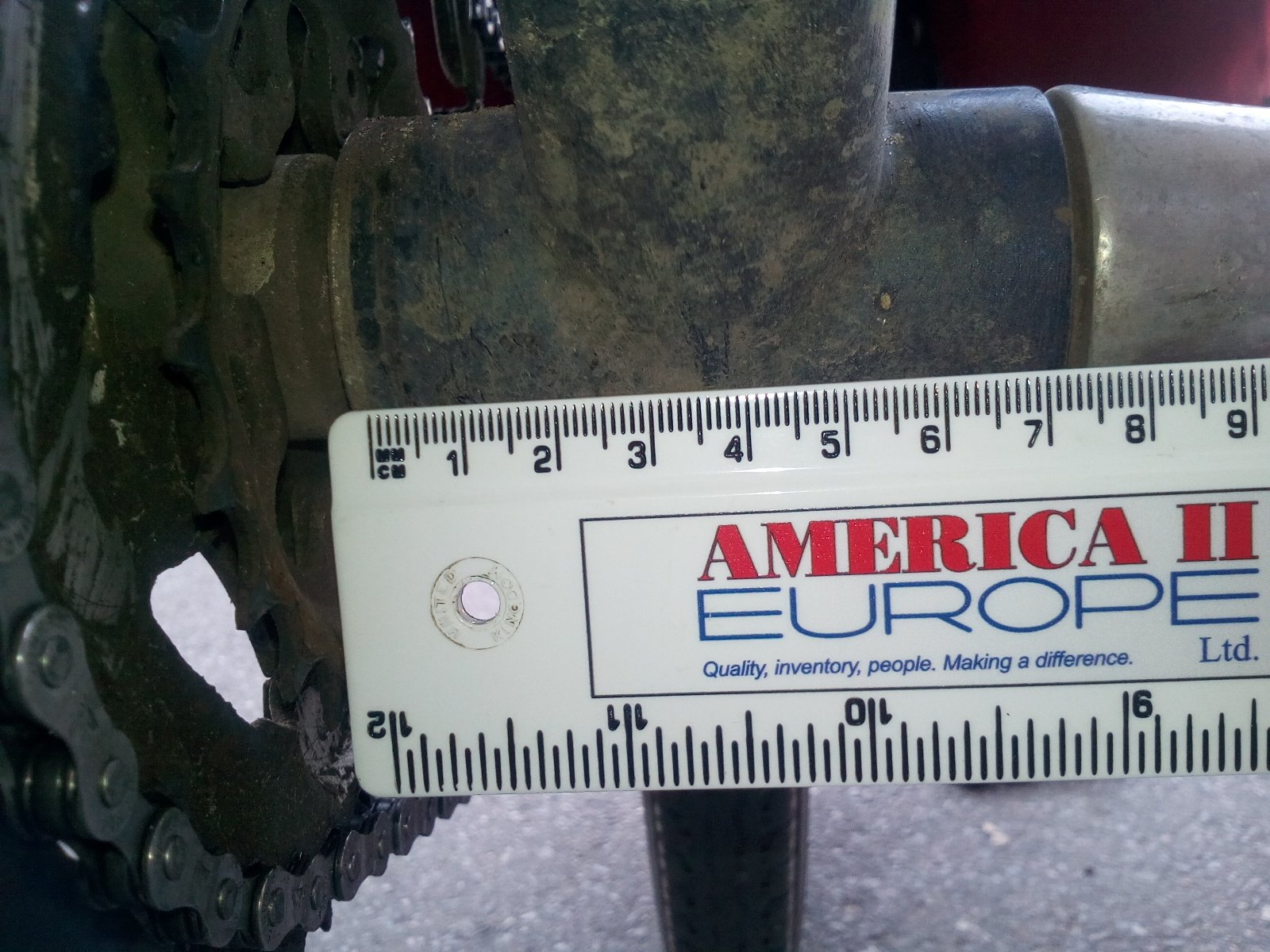

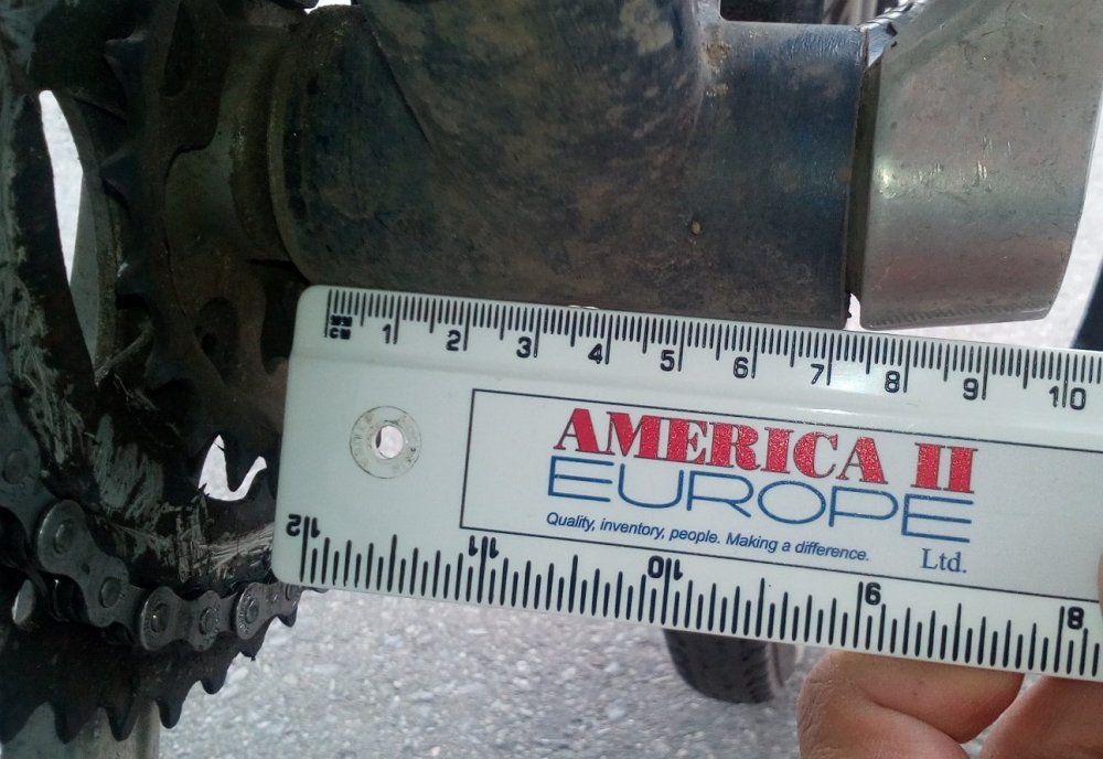

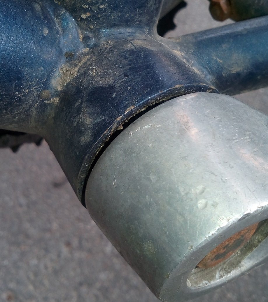

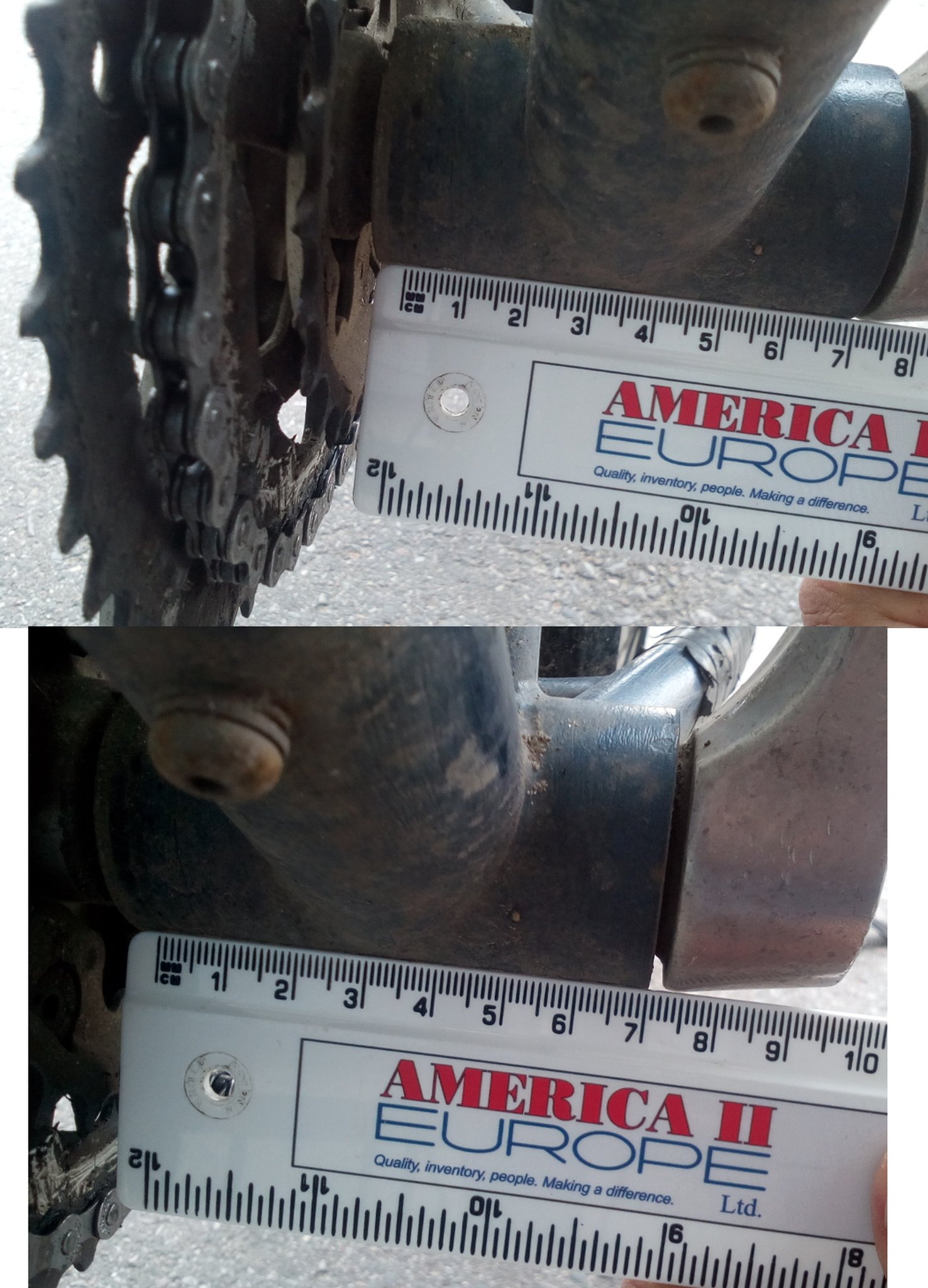

RafalBolivara Napisano 9 Kwietnia 2019 Autor Napisano 9 Kwietnia 2019 Choroba, a jak to zmierzyć lub sprawdzić ? Jest jakiś sposób bez ściągania korb i wykręcenia suportu ?
RafalBolivara Napisano 9 Kwietnia 2019 Autor Napisano 9 Kwietnia 2019 Zenek, znalazłem jak zmierzyć długość suportu w ramie, i dokonałem pomiaru. Nie mogłem od strony korby dojść suwmiarką, dlatego zmierzyłem linijką. Wyszło 70mm, ale z prawej strony suport jest schowany lekko w ramie, także zakładam że potrzebuje 68mm. Spójrz proszę i daj znać. Podsumowując, takie zestaw będzie ok ? https://allegro.pl/oferta/korba-kor41-fcm-311-shimano-altus-42-czarna-7736697672 https://allegro.pl/oferta/suport-sup05-neco-122-5-mm-lozyska-maszynowy-b910-7734792177
Dokumosa Napisano 9 Kwietnia 2019 Napisano 9 Kwietnia 2019 Ale po co mierzysz długość suportu? Długość mufy ramy trzeba mierzyć. Suport dobierasz tak, żeby miał oś o żądanej długości oraz pasował do mufy w ramie. Nie bardzo widzę gdzie zaczynasz pomiar ale mi to wygląda na 73mm.
Dokumosa Napisano 9 Kwietnia 2019 Napisano 9 Kwietnia 2019 mufa 73mm czyli do korby CF-M311 suportu szukasz takiego: https://dotsport.pl/shimano-bb-un26-lozyska-suportu-kwadrat-bsa-122-5-73mm.html https://rowerek.pl/product-pol-8214-Suport-Shimano-BB-UN55-73-122-5-mm-BSA-kwadrat.html https://allegro.pl/oferta/suport-shimano-bb-un26-73-123mm-bsa-kwadrat-122-5-7831319310?reco_id=01250c8d-5abb-11e9-b998-246e9680da28&sid=0e7a5475e04eefd78184d559df6fb9f87c889ad5ac94196dac75ac99722370c3&bi_s=archiwum_allegro&bi_c=Product&bi_m=reco&

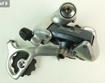

RafalBolivara Napisano 11 Kwietnia 2019 Autor Napisano 11 Kwietnia 2019 Panowie, bardzo dziękuje za informację i porady. Zarejestrowałem się na biostern.pl. Zaraz zamawiam. Za waszymi radami zdecydowałem się na : korbę fc-mt300 https://biostern.abstore.pl/korby-tarcze-i-suporty-fcmt300-44-32-22t-175mm-b-loz,c68,p3669,pl.html suport sm-bb52 https://biostern.abstore.pl/korby-tarcze-i-suporty-smbb52-b-lozyska,c68,p1386,pl.html Dorzucę jeszcze przerzutkę Acera, jest w dobrej cenie. https://biostern.abstore.pl/przerzutki-tylne-i-akcesoria-rdm360-sgs-przerz-acera-7-8rz-czarna,c121,p876,pl.html Moja stara DeoreXT ma już problem aby zrzucać na najmniejsza zębatkę, chyba sprężyna ma już dosyć Orientujecie się czy można się dostać do sprężyny i ją ewentualnie wyczyścić i przesmarować ?
uzurpator Napisano 11 Kwietnia 2019 Napisano 11 Kwietnia 2019 Korba/Suport - wygląda OK. Przerzutka -> sprężyny się nie starzeją. Odłącz linkę i zobacz czy przerzutka zrzuca prawidłowo. Pewno wystarczy zmienić pancerz/linkę. Jeżeli nie zrzuca, to na 95% jest po prostu rozluzowana. Ta Acera to raczej słaba przerzutka. Miałem dwie i byłem mocno zawiedzony - zajechałem je w kilka tygodni.
