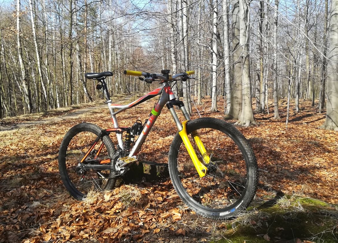

uzurpator Napisano 27 Marca 2019 Napisano 27 Marca 2019 Rzucanie pieniędzy na problem zawsze w modzie widzę. To ja też poradzę. Złożyłem sobie fulla 2x180 skoku. Polecam do jazd po mieście - bujadło jest mega fajne. waży ze 17 kilo, ale łyka _wszystko_. A teraz serio. Bolące nadgarstki czy tyłek to efekt złego ustawienia roweru - za krótki/długi mostek, rama, zły rozmiar, złe nachylenie siodła i takie tam. Nawet najbardziej wypasiony rower w złym rozmiarze lub konfiguracji będzie torturą. Pierwszym i głównym poziomem zawieszenia w rowerze zawsze jest ogumienie i to ono jest odpowiedzialne za tłumienie drobnych nierówności. Rolą zawieszenia jest poprawa trakcji w terenie, nie komfort. Zawieszenie ustawione na komfort zawsze buja i spowalnia. @deLfin zanim wywalisz furę hajsu na karbonowe cacucho - przyjrzyj się konfiguracji aktualnego roweru. Czasem centymetr za krótki rower kończy się takimi objawami. Mnie zwykle ustawienie roweru do moich wymagań zabiera dwa-trzy tygodnie i mam po tym procesie mały stosik mostków, siodełek, sztyc i chwytów.
