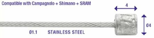

uzurpator Napisano 21 Marca 2019 Napisano 21 Marca 2019 A nie jest to aby tak, że któreśtam klamkomanetki Campagnolo mają ten zaklepany na końcu linki walec o średnicy 4.8mm, zamiast 5mm które jest "standardowe"?
Mod Team michuuu Napisano 21 Marca 2019 Mod Team Napisano 21 Marca 2019 Teraz, uzurpator napisał: walec o średnicy 4.8mm Ale on wtedy też jest na półce z tymi 5mm i też jest standardowy.
uzurpator Napisano 21 Marca 2019 Napisano 21 Marca 2019 Chodzi o to, że do tych łap Campy nie wjedzie standard
SoloTM Napisano 21 Marca 2019 Napisano 21 Marca 2019 Wejdzie ( na 98 % do Campy również ) https://wertykal.com/pl/p/Campagnolo-linka-przerzutki-przod-1600mm/2743

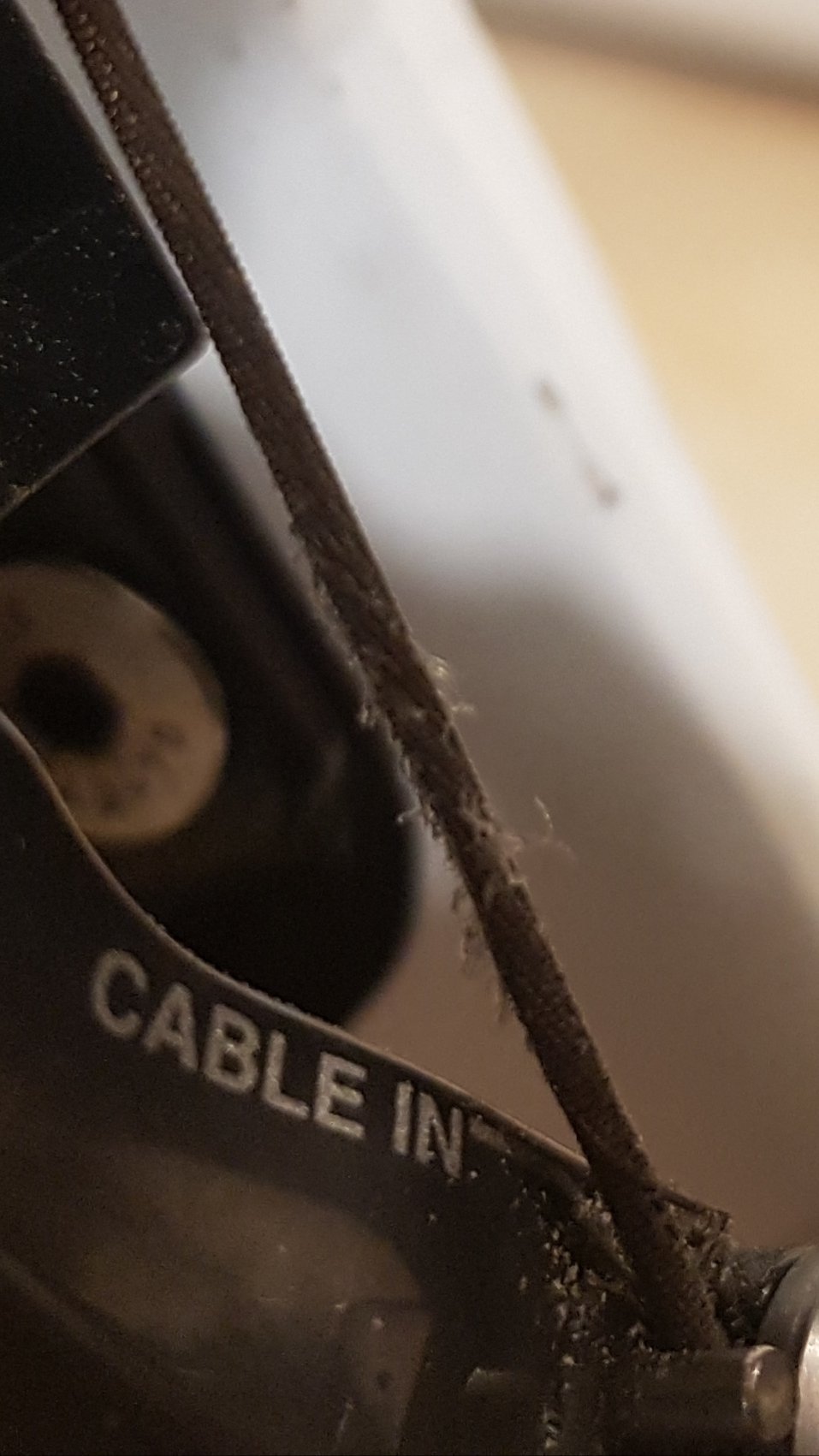

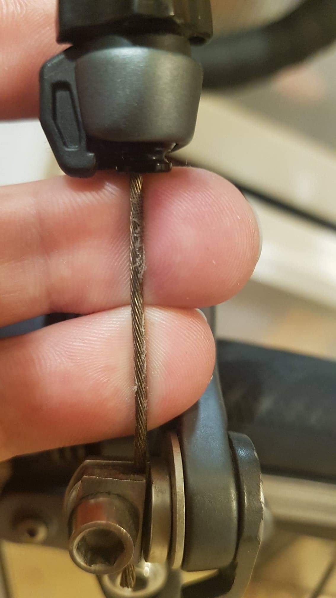

abdesign Napisano 22 Marca 2019 Napisano 22 Marca 2019 13 godzin temu, seraph napisał: stanowczo przesadza z marketingiem No ja się muszę przyznać, ostatnio złapałem na marketing linkowy ... polimerowe dura ace. Nigdy nie miałem większego syfu.
seraph Napisano 22 Marca 2019 Napisano 22 Marca 2019 A nawet się nie spotkałem Jeśli chodzi o rodzaj to nierdzewne szlifowane . Niektórzy szaleni to nawet co rok wymieniają, ale ja chyba nie robię takich przebiegów, bo mi spokojnie parę lat wytrzymują.
Pietern Napisano 22 Marca 2019 Napisano 22 Marca 2019 11 godzin temu, abdesign napisał: No ja się muszę przyznać, ostatnio złapałem na marketing linkowy ... Sprawa jest/była dosyć głośna. Nie używam, ale spotkałem się z opiniami podobnymi do Twojej. Np: http://nieoceniam.pl/testy/naped/polimerowe-linki-dura-ace/

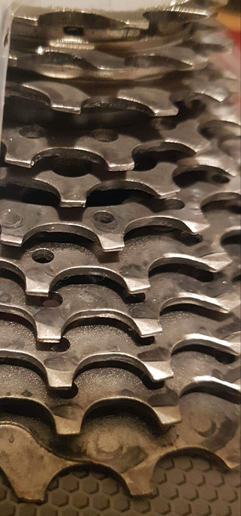

abdesign Napisano 22 Marca 2019 Napisano 22 Marca 2019 Ja to bym może i wiele zrozumiał... drogie linki mają działać perfekcyjnie i nie muszą być niewiadomo jak trwałe ok, po sezonie zmiana... Ale one mają przejechane tyle co ta kaseta ze zdjęcia i zamulają bo złazi ten teflon polimer czy co to tam jest: Hamulcowe to samo...
Pietern Napisano 22 Marca 2019 Napisano 22 Marca 2019 Polimer tam jest. Oprócz tego Shimano daje powłokę galwaniczną (to Optislick) i linki bez powłok. Ale pewny nie jestem. Tu jest jakaś próba ogarnięcia tematu: https://kastor-bike.pl/Linka-przerzutki-Shimano-polimerowa-1-2X2100mm-koncowka-linki-DURA-ACE
