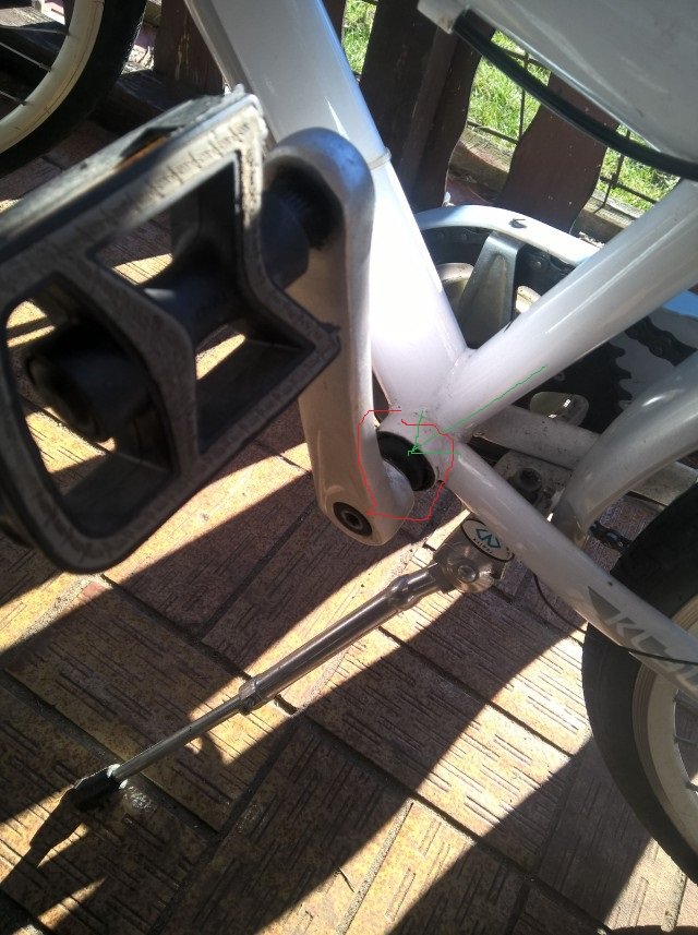

mrowkaa Napisano 21 Marca 2019 Napisano 21 Marca 2019 Witam jako ze nie znalazłam tutaj tzw oślej łączki to zaraz moj temat wyłąduje w śmietniku. Przepraszam jestem laikiem ;p Otóż posiadam rower Klauden floryda 28`` , korba 170 , 6 przerzutek shimano mam 175cm wzrostu i mam wrażenie ze poprostu za duzy opór mi ten rower stawia , jezdze głównie rekreacyjnie , asfalt , chodnik czasem utwardzona droga lesna itp. Ogolnie rower składany i kilka rzeczy ma innych niz podstawowy model :wlasnie zmeniona korba , czy przedni amortyzator i amortyzator siedziska - nie ja to skladalam ja go tylko dostalam. Jest jakiś sens zmiany na dłuższą ? Chciala bym osiągnac poprostu wygode i się nie męczyć pod górke. No chyba że jeszcze jakies rozwiazanie ps. Zdziwilo mnie tez ze taka sama dlugosc korby ma zamontowana moja córka w swoim Goetze 24`` ale am to rower mimo trzech przerzutek praktycznie płynie

SoloTM Napisano 21 Marca 2019 Napisano 21 Marca 2019 Piasta jest 7 biegowa, więc nie trzeba nic zmieniać, skontrolować jednak opór piast ( podnieść rower i zakręcić kołem ) i jeszcze mam podejrzane miejsce : ( suport - coś dziwnego tam widzę ) trzeba sprawdzić jak pracuje korba ( czy lekko czy z oporem )

SoloTM Napisano 21 Marca 2019 Napisano 21 Marca 2019 Myślę, że ten kto to składał to mistrz świata, złota rączka, a co nie dam rady?! itp. ( koła chyba tez sam zaplatał bo już 2 szprychy źle założone - nie krzyżują się, a właściwie nie opierają się o siebie - zauważyłem, ale to akurat detal ) Jedź z tym rowerem do serwisu. Tam musi być normalna manetka do tego przewidziana, inaczej to druciarstwo, to co na zdjęciu zaznaczyłem to nie jest hamulec nożny, tyko suport mechanizmu korbowego i jak sądzę tam też jest rzeźba jakaś. Trzeba posprawdzać wszystko z bliska.
