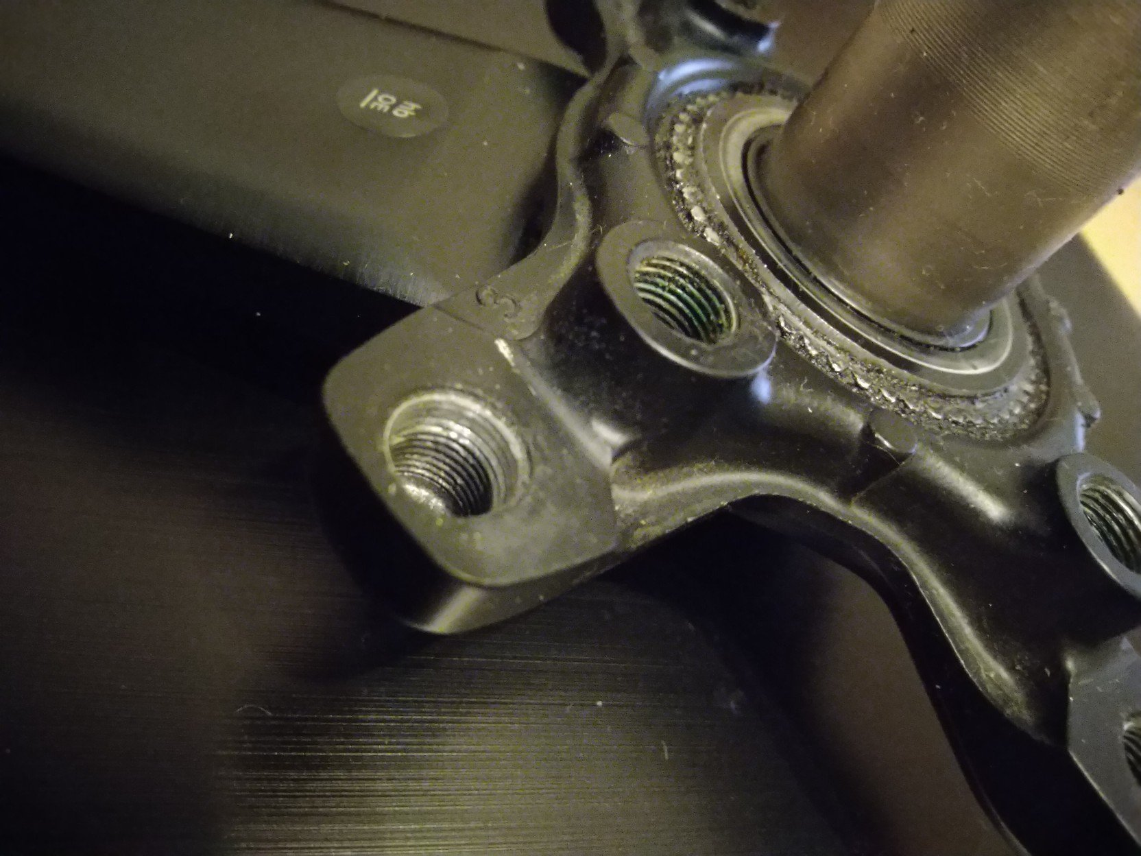

Dezent Napisano 18 Marca 2019 Napisano 18 Marca 2019 Witam. Podczas któregoś z kolei przykręcania zębatki w korbie M7000 1x, zerwałem gwint w jednym miejscu. Jest jakiś patent na naprawę ?

Punkxtr Napisano 19 Marca 2019 Napisano 19 Marca 2019 J/w, gwint to M8x0.75 mm. Niemniej podlinkowanym zestawem nie naprawi się korby z tego względu, że tego typu gwintownikiem w otworze o tej głębokości i dodatkowo zaślepionym, natnie się może 2-3 zwoje gwintu i nie uda się wkręcić sprężynki. Potrzebny jest gwintownik właściwego typu, jak również trzeba sprawdzić czy jest miejsce na rozwiercenie fabrycznego otworu. Często po takiej operacji zostaje na tyle mało materiału, że gra nie jest warta świeczki. Z reguły ludzie niszczą pierwsze zwoje i w takim przypadku można jeszcze przegwintować otwór oraz użyć dłuższej śruby, która złapie gwint na dole. Różnicę między długościami śrub niweluje się podkładką, o ile oczywiście tzw. setup roweru na to pozwala i nic nie będzie o siebie ocierać. A co do momentów zalecanych przez Shimano to uważam, że są słuszne. To nie tyle śruby są za mocno dokręcone co Shimano daje olbrzymie ilości kleju do gwintów (szczególnie w przypadku korb wielorzędowych do mocowań najmniejszych zębatek) i później rzeczywiście ciężko to odkręcić. Ale to części dla masowego odbiorcy, z perspektywy producenta lepiej żeby nic się nie odkręciło podczas jazdy, a w ujęciu ogólnym to wcale nie tak rzadkie przypadki jeśli coś zrobione jest niewłaściwie.
Dezent Napisano 19 Marca 2019 Autor Napisano 19 Marca 2019 Problem rozwiązany. Jakiś gamoń dał za krótkie śruby. Wkręcały się tylko 4mm i na takiej długości nie ma gwintu. Kupiłem już dłuższe śruby
