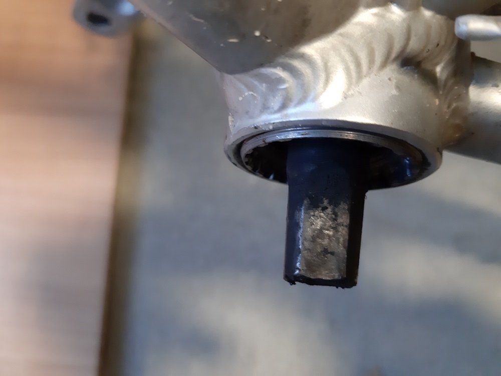

SoloTM Napisano 18 Marca 2019 Napisano 18 Marca 2019 Zrób zdjęcia osi z lewej stroni i kwadratu w korbie.
davepol Napisano 18 Marca 2019 Autor Napisano 18 Marca 2019 Za godzinę będę w domu, wrzucę zdjęcia. Dzięki wielkie za pomoc! dp
davepol Napisano 18 Marca 2019 Autor Napisano 18 Marca 2019 Przesyłam kilka zdjęć, chyba widzę już problem Ale proszę oceńcie, czy to ramię korby się do czegokolwiek jeszcze nadaje, może jednak zmienić też suport?
Gość Napisano 18 Marca 2019 Napisano 18 Marca 2019 Mogę się mylić, bo kwadrat miałem w rękach 3 lata temu, ale mi gniazdo wygląda na trochę zmaltretowane. Swoją drogą, korbę na kwadrat montuje się na sucho! Ewentualnie naprawdę minimalny filtr z smaru żeby nie doszło do zapieczenia. Ty nawaliłeś tego hurtową ilość.
Mod Team bogus Napisano 18 Marca 2019 Mod Team Napisano 18 Marca 2019 Korba w kosz i suport też wydaje się, że nieco dostał.
Piter233 Napisano 18 Marca 2019 Napisano 18 Marca 2019 Ile czasu jeździłeś z taką sytuacją ze oś suportu tak wygląda? Albo musiała być zmaltretowana wcześniej, bo oś jest stalowa i zwykle wytrzymuje dużo.
Gość Napisano 18 Marca 2019 Napisano 18 Marca 2019 Widać to nawet na suporcie. Górna ścianka jest czysta po ściągnięciu, boczne nadal brudne, co oznacza że było tam wystarczająco dużo miejsca żeby ten brud tam został. Jest to mocowanie na wcisk i takich śladów być nie powinno. Dlatego uważam że kwadrat to jest największa katastrofa jaka może być jeżeli chodzi o suport i korbę. Trochę lepiej wypada Octalink. Najlepszym rozwiązaniem, za które ktoś powinien dostać nagrodę jest HT2.

SoloTM Napisano 18 Marca 2019 Napisano 18 Marca 2019 Jak już kupiłeś to możesz montować nowe, chociaż oś na 95 % będzie ok, a korba lewa na 100 % w śmietnik. Możesz poszukać samej lewej korby ( tylko pamietaj o długości takiej samej 170/175 mm ) i będzie ok. Oś wytrzeć, korbę nałożyć, przyłożyć klucz nasadowy, dwa razy młotkiem i dopiero wkręcić i dokręcić śrubę korby.

Piter233 Napisano 19 Marca 2019 Napisano 19 Marca 2019 Ja bym ten suport wymienił. Może to złudzenie,a le na zdjęciu ta oś wygląda na lekko zużytą. A że i tak masz z tym problem, to wymienić dla spokoju ducha.
woojj Napisano 19 Marca 2019 Napisano 19 Marca 2019 Suport jak lekko się kręci i łożyska nie szumią to zostaw. No i najważniejsze jak dostaniesz nowe ramię to dokręć to porządnie. Te lewie ramie padło bo za lekko dokręciłeś i jak się zluzowało to wystarczy moment jak się kwadrat wywali. Użyj dłuższego klucza. I skontroluj osadzenie prawej korby!!
