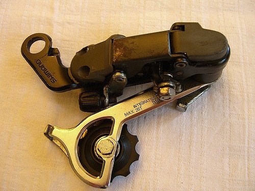

abdesign Napisano 27 Lutego 2019 Napisano 27 Lutego 2019 Też nie istnieje wiele przerzutek "mtb" z długi wózkiem które nie ogarną kasety 32t i już, żeby zakończyć dywagacje, niektóre mają nawet wybite na wózku max 28t

Tatanka Napisano 27 Lutego 2019 Napisano 27 Lutego 2019 1 godzinę temu, abdesign napisał: Też nie istnieje wiele przerzutek "mtb" z długi wózkiem które nie ogarną kasety 32t i już, żeby zakończyć dywagacje, niektóre mają nawet wybite na wózku max 28t Nie czepiam się , ale podaj jakieś modele bo jestem ich ciekaw.
abdesign Napisano 27 Lutego 2019 Napisano 27 Lutego 2019 Nie sposób się nie zgodzić, kolega pytający z całą pewnością nie będzie chciał kupić rd-m810 ani nie zapoluje na leciwą rd-ct90. Masz rację z tego co może kupić to wszystko da się wyregulowac. Ale to ze istnieją przerzutki ktore "nie ogarną za nic w świecie" to niestety fakt.
Tatanka Napisano 27 Lutego 2019 Napisano 27 Lutego 2019 Ale z którego to roku ? Mi wyskakuje 1997. W czasach gdy królowały wolnobiegi z 28T to mogli sobie tak pisać.

abdesign Napisano 27 Lutego 2019 Napisano 27 Lutego 2019 @kamilbober Najmniejszego. @Tatanka napisali z sesensem, wolnobiegu 32t nie dała rady obsłużyć. Wiem bo próbowałem reanimowac kiedyś rower teścia, dostał w rezultacie m739.
dovectra Napisano 1 Marca 2019 Napisano 1 Marca 2019 W dniu 27.02.2019 o 15:26, abdesign napisał: "mtb" z długi wózkiem które nie ogarną kasety 32t i już, żeby zakończyć dywagacje, niektóre mają nawet wybite na wózku max 28t Z od shimano Lx 300 wzwyż dają radę , choć wybite jest 28. pozdro
