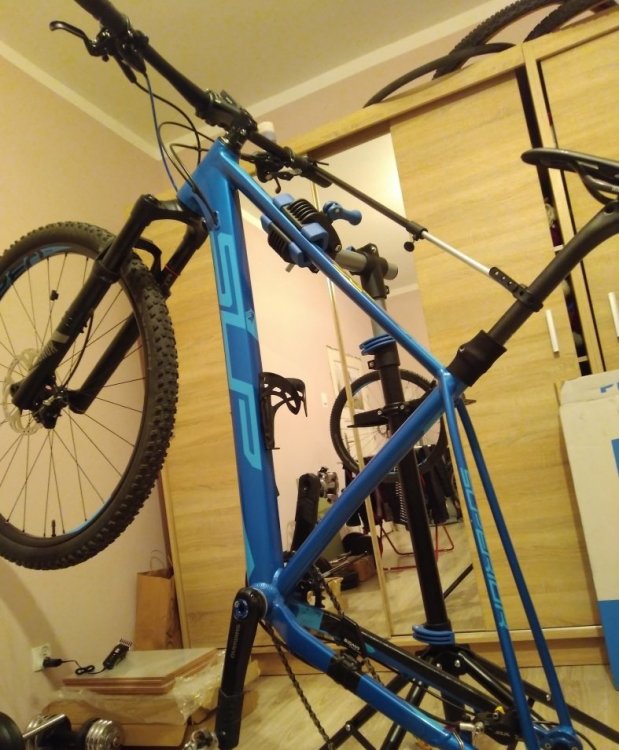

Dezent Napisano 16 Marca 2019 Autor Napisano 16 Marca 2019 Zakupiłem stojak w lidlu. Ustawiłem rower tak jak na zdjęciu i przepompowałem jeszcze raz płyn. Jak to się mówi: "teraz to jo"
Gość Napisano 17 Marca 2019 Napisano 17 Marca 2019 Nie chce być złośliwy, ale nawet bez stojaka wystarczyło odkręcić zacisk i położyć go poniżej ramy. Co do zestawu do odpowietrzania. Jeżeli zapłaciłeś za niego więcej niż 20zł, to według mnie nie warto. Shimano idealnie odpowietrza się za pomocą lejka ( chociaż jak bardzo długo używałem strzykawki) + rurki i strzykawki do wpompowania płynu.
Dezent Napisano 17 Marca 2019 Autor Napisano 17 Marca 2019 Wyobraź sobie, że nie wystarczyło. To akurat ja wiem najlepiej, a nie Ty. Twoje porady co do zestawu i procesu odpowietrzania również są zbędne. W moim przypadku dopiero pokazana operacja przyniosła efekt.
Gość Napisano 17 Marca 2019 Napisano 17 Marca 2019 Teraz, Dezent napisał: Twoje porady co do zestawu i procesu odpowietrzania również są zbędne. Po co te nerwy? Lejek Shimano kosztuje 15 zł, strzykawka + rurki jakieś 5 zł. Da się tym spokojnie odpowietrzyć hamulce w sposób jaki zaleca Shimano. Jeżeli zapłaciłeś za niego +/- 20 zł to bardzo fajny zestaw. Jeżeli znacznie więcej i serwisujesz tylko Shimano, to można zrobić to taniej i równie skutecznie, co wcale nie oznacza że mam jakiś problem ze kupiłeś sobie zestaw PS: Jak zakładasz nową część układu, to olej z pierwszego przelania spisz na straty. Nie wiadomo co znajdzie się w układzie. U mnie np pojawił się opiłek metalu, który prawdopodobnie powstał przy dokręcaniu przewodu do klamki.
abdesign Napisano 17 Marca 2019 Napisano 17 Marca 2019 @Dezent trochę za bardzo do siebie to bierzesz. To jest forum, wejdzie za pół roku w ten temat ktoś o podobnych problemach i jemu informacja że łatwiej odpowietrzyc tył kiedy przewód jest prosty a różnica poziomów między klamką i zaciskiem jak największa się przyda. Pewnie że stojak ułatwia życie ale odkrecenie zacisku o którym wspomina @skom25 działa dokładnie tak samo, chodzi wyłącznie o fizykę zacisk możliwe nisko. Co do zestawu nie chce mi się analizować co kto proponował i co kto kupił ale wężyk od zestawu kroplowek i dwie strzykawki działają rownie dobrze co zestawy dedykowane. Jedyne co niektóre dedykowane zestawy czasem wyróżnia to że w komplecie jest buteleczka oleju plus końcówka z gwintem do klamki i to jest ok, też wolę zestawy niż gole strzykawki.
