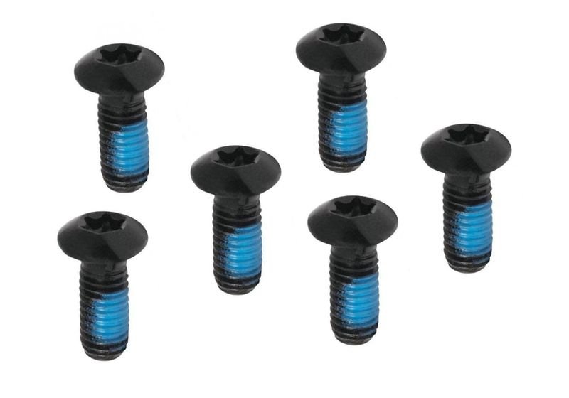

zajonc Napisano 29 Stycznia 2019 Napisano 29 Stycznia 2019 Czy do tej śrubki od tarczy hamulca wchodzi klucz torx t20 czy t25 ? Czy do wszystkich śrubek torx do tarczy jest jeden rozmiar klucza?
TheJW Napisano 29 Stycznia 2019 Napisano 29 Stycznia 2019 Zwykle T25, ale cholera wie, co kto ma za wynalazki u siebie.
MikeSkywalker Napisano 29 Stycznia 2019 Napisano 29 Stycznia 2019 Ja jeszcze innego niż T25 nie spotkałem
Piter233 Napisano 29 Stycznia 2019 Napisano 29 Stycznia 2019 W chińskiej tarczy zdarzyły się, ale standardem są torxy t25.
zajonc Napisano 29 Stycznia 2019 Autor Napisano 29 Stycznia 2019 Dzieki, jak nie bedzie pasować t25 to będzie na was;P
MikeSkywalker Napisano 29 Stycznia 2019 Napisano 29 Stycznia 2019 Podstawowy klucz kosztuje jakieś 3-4 złote Jeśli częściej odkręcasz wygodny jest taki typu T - za ten trzeba dać kilkanaście złotych.
zekker Napisano 30 Stycznia 2019 Napisano 30 Stycznia 2019 Szkoda kasy na takie klucze za kilka złotych. Mam zestaw z marketu budowlanego (imbusy + torxy) - klucze są za krótkie, nie idzie odkręcić, do tego torx jak to torx siedzi mało stabilnie w śrubie. Kupiłem inny zestaw torxów w markecie budowlanym, z dłuższą dźwignią - klucz się skręcił na końcówce... Koniec końców w sklepie metalowym kupiłem grzechotkę, adapter do bitów i jakiś lepszy bit t25. Zapłaciłem niecałe 50zł, działa, nie psuje się ale ostatnio z lenistwa nie chce i się tym machać, więc tylko luzuję i dokręcam, a resztę wkrętarką jadę.
MikeSkywalker Napisano 30 Stycznia 2019 Napisano 30 Stycznia 2019 https://allegro.pl/oferta/klucz-trzpieniowy-torx-t25-z-rekojescia-yt-05606-7606794289 A ja polecę taki - w jednej pozycji do luzowania/dociągania śrub, w drugiej do wygodnego kręcenia. Dałem jak wspomniałem wyżej kilkanaście złotych, a akurat wymianę tarcz robi się na tyle rzadko że wystarcza w zupełności. Bit to też dobre rozwiązanie - pod warunkiem że ma się wkrętarkę albo rękojeść typu T - taka śrubokrętowa nie daje rady.
zajonc Napisano 31 Stycznia 2019 Autor Napisano 31 Stycznia 2019 Kupiłem taki i jest ok, tarcze na tyle rzadko sie wymienia/dokręca, że wystarcza
