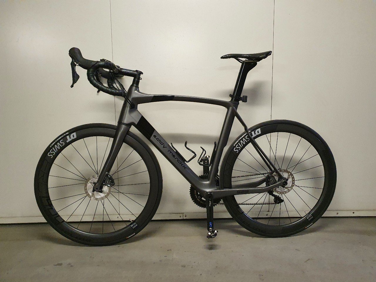

Gość Napisano 26 Kwietnia 2020 Napisano 26 Kwietnia 2020 No dobra, erc1400 pierwsza jazda. Wrazenia: 1. Chyba numer jeden to komfort. Jechalem w gaciach bez wkladki, i nie wiem czy to opony czy cale te kola, jechalem po trasie, ktora w tym roku tluke namietnie do znudzenia. Bylo naprawde super na chropowatych asfaltach czy peknieciach, powiedzialbym wow, nie myslalem ze to mozliwe...a jednak jest zdaje sie wygodniej. 2. Wieje dzis, wedlug meteo 15km/h, spodziewalem sie troche walki z kierownica, iii nic takiego miejsca nie mialo. A wyjezdzalem z lasu na otwarte tereny, zza zabudowan na otwarte przestrzenie, nawroty... zero problemow. Mam wrazenie ze jest lepiej niz na rr511 db o profilu 32mm. 3. Ta sama trasa pokonana najszybciej w tym roku. Srednia 33.1km/h ...ale czy jezdzi sie szybciej ...tego nie wiem :-) bo na pewno forma dzis poszla patrzac na pomiar vo2max i srednie waty o zabek w gore. ;-)...wydaje sie ze raczej kola przyspieszyly rower ...albo moja glowe wzmocnily/zachecily. 4 Aspekt wizualny...no dobra to moze bez pitolenia wrzuce foto. 5. Czy bylo warto, no tak za 3tys tak ;'-) za 6tyskow nie wiem czy bym sie zdecydowal. Bede wiedzial za 2tyg jak wiecej pojezdze. Edyta: A fotki zapomnialem :-)
