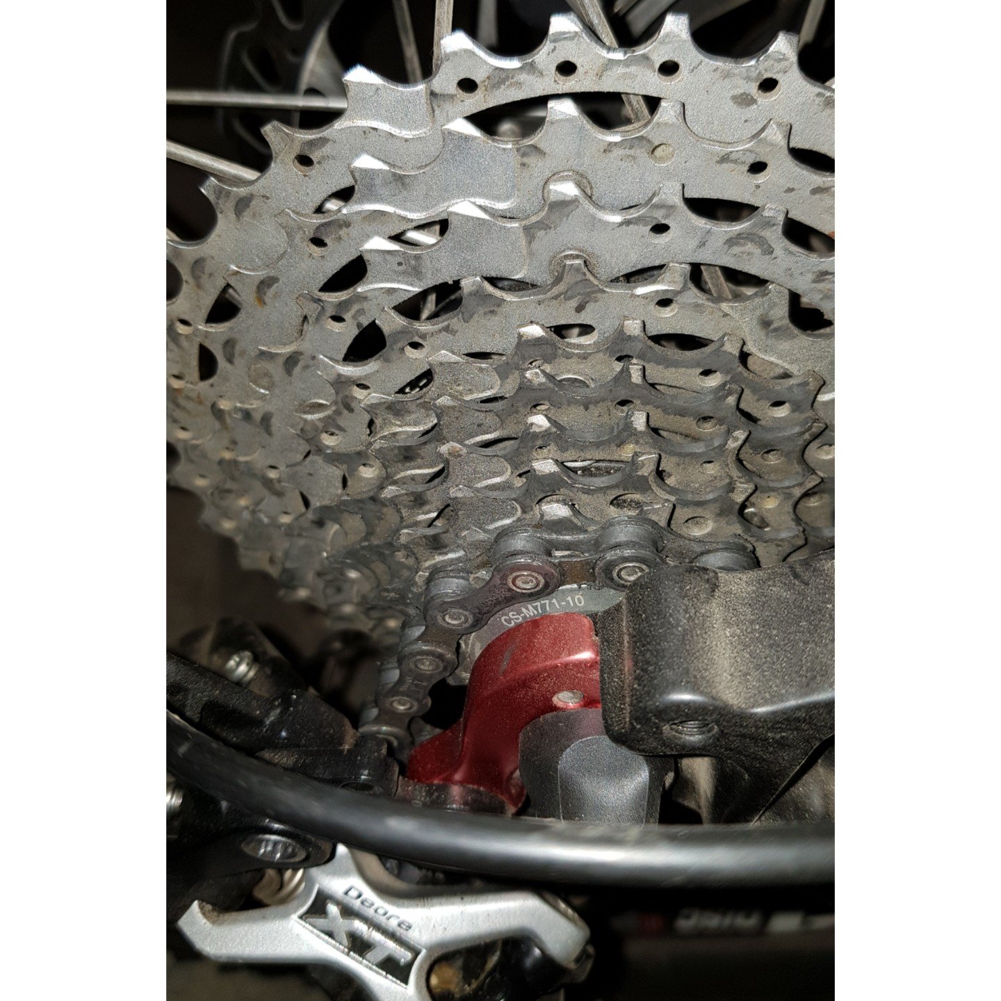

Kris07 Napisano 11 Sierpnia 2018 Napisano 11 Sierpnia 2018 Witam Mam przerzutkę XT RD M771 czy podejdą do niej kółka od RD M773? Oraz dotychczas jest założony łańcuch CNHG94 ,chyba CNHG95 bedzie ok? Dodam że są oznaczenia na tarczach technologi Dyna sys. Z góry dzięki za odp.
Dokumosa Napisano 11 Sierpnia 2018 Napisano 11 Sierpnia 2018 773 to przerzutka 10s i ma kółka takie jak 781 i 786. Do 770, 771 i 772 były inne. Nie znaczy, że nie będzie działać ale czemu nie chcesz dedykowanych? Łańcuchy 94 i 95 to 10s czemu nie masz łańcucha 9s? Z przodu jaką przerzutka?
Gość Napisano 11 Sierpnia 2018 Napisano 11 Sierpnia 2018 W przypadku przerzutki liczy się ilość ząbków na kółku. Jak Ci nie zależy na ceramicznym łożysku itd. to kółeczka z niższych grup powinny być OK. Tak czy inaczej, ja bym brał te do XT. Jak to się mówi, nie sztuka kupić sprzęt tylko go utrzymać
Kris07 Napisano 11 Sierpnia 2018 Autor Napisano 11 Sierpnia 2018 Z przodu tarcze SG-X 24AE 10S / 32AE/42AE Przerzutka xt ...? dyna sys Łańcuch obenie zał. to sg-x cnhg94 Kaseta tył 10rzędowa. 36T bk/ 11T bk Oznacz.CS M771-10 Pytam o ten łańcuch i kóła bo mam do takich dostęp i koszty się zmniejszą.
abdesign Napisano 11 Sierpnia 2018 Napisano 11 Sierpnia 2018 Rd-m771, 772 to 9s, chyba coś pomyliłeś, może chodzi o Rd-m781 (literówka) ona jest na 10s? A kółka i tak będą pasować od 773 nie wazne jaką masz 10-ke.
Kris07 Napisano 11 Sierpnia 2018 Autor Napisano 11 Sierpnia 2018 Macie racje po oczyszczeniu odczytałem przerzutka tył RD-773 VIA, a przód FD M770-10. Z kasety odczytałem CS-M771-10 stąd ten błąd. Sorry. Jeśli dobrze rozumiem to na łańcuchu CN-HG95 będzie ok?
