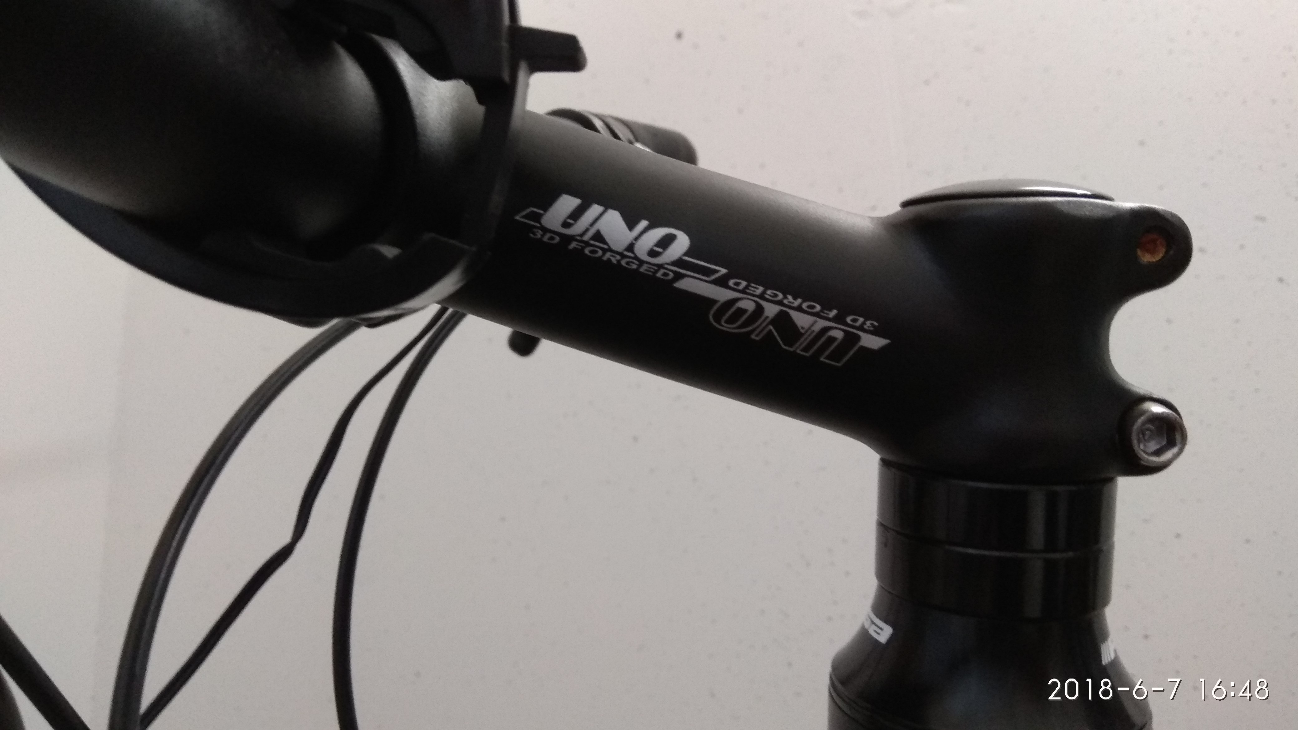

dovectra Napisano 7 Czerwca 2018 Udostępnij Napisano 7 Czerwca 2018 16 godzin temu, rogal198 napisał: Obecnie kierownica jest minimalnie niżej od siodła. Cześć Obejrzałem fotkę, i po długości wysunięcia sztycy wydaje mi się że powinieneś mieć mostek 2 cm krótszy i 2 cm wyższy. Czyli 90 mm na 17 st.?? coś takiego Odnośnik do komentarza Udostępnij na innych stronach More sharing options...
rogal198 Napisano 7 Czerwca 2018 Autor Udostępnij Napisano 7 Czerwca 2018 Teraz, dovectra napisał: Cześć Obejrzałem fotkę, i po długości wysunięcia sztycy wydaje mi się że powinieneś mieć mostek 2 cm krótszy i 2 cm wyższy. Czyli 90 mm na 17 st.?? coś takiego Wow, nie wiedziałem, że ze zdjęcia tak się da odczytać. A czy długości mostka nie zrekompensuję przesuwaniem siodełka o poziomie? Odnośnik do komentarza Udostępnij na innych stronach More sharing options...
dovectra Napisano 7 Czerwca 2018 Udostępnij Napisano 7 Czerwca 2018 To takie trochę wróżenie z fusów. Ale po 30 latach pracy przy rowerach, ma się oko wyrobione Można spróbować z siodełkiem, ale prawidłowo siodełko ustawia się najpierw względem korby/nogi/kolana/osi pedałów. A dopiero potem reguluje mostek/kierę. Odnośnik do komentarza Udostępnij na innych stronach More sharing options...

rogal198 Napisano 7 Czerwca 2018 Autor Udostępnij Napisano 7 Czerwca 2018 Niestety na mostku nie ma podanego kąta. Pewnie tylko pomiary pozostają bo widzę że te mostki są w wersji 7st i 17 at... Odnośnik do komentarza Udostępnij na innych stronach More sharing options...
rogal198 Napisano 7 Czerwca 2018 Autor Udostępnij Napisano 7 Czerwca 2018 Z pomiarów i obliczeń wychodzi mi minimum 17 st. Na oko też wygląda bardziej na 17 niż 7.... Czyli brać 35 st czy to już ciut za dużo? Odnośnik do komentarza Udostępnij na innych stronach More sharing options...

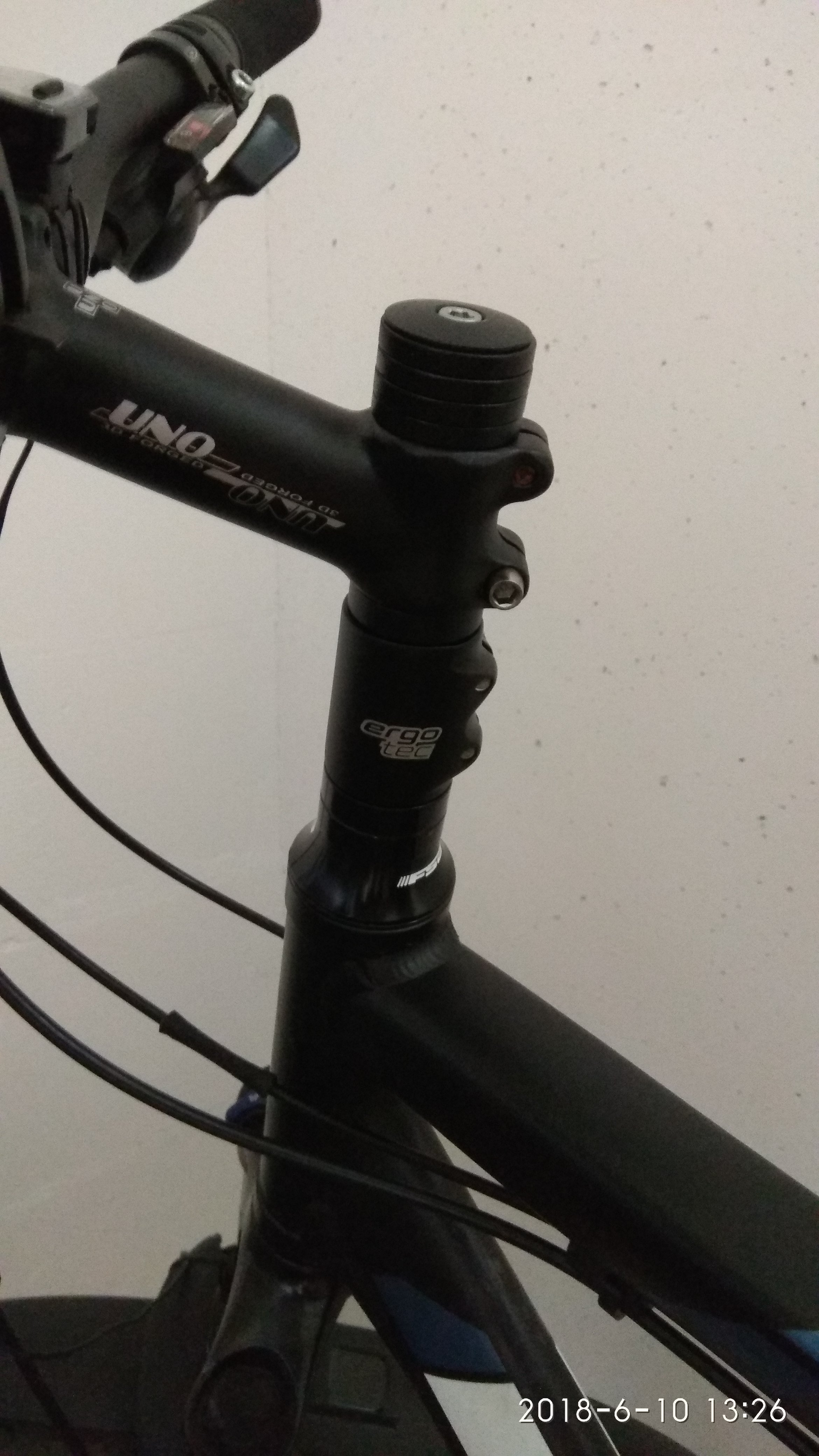

rogal198 Napisano 10 Czerwca 2018 Autor Udostępnij Napisano 10 Czerwca 2018 Ostatecznie zdecydowałem się na moduł podnoszący mostek. Ponieważ był on pod kątem to podniesienie go spowodowało również że się przybliżył. Powiem szczerze że pierwszy raz odczuwałem taka przyjemność z jazdy na rowerze. Plecy nie bolą. Super. Wielkie dzięki wszystkim za pomoc i cierpliwość. Odnośnik do komentarza Udostępnij na innych stronach More sharing options...
