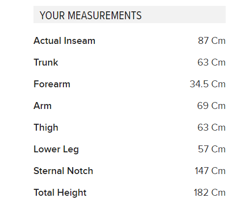

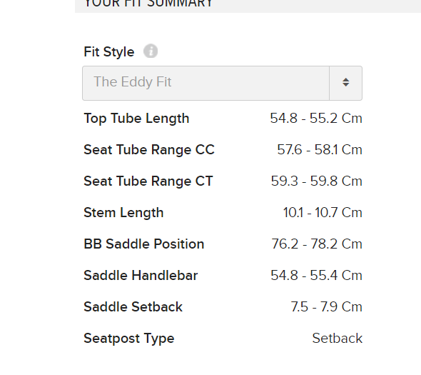

bnovy Napisano 23 Maja 2018 Napisano 23 Maja 2018 Cześć, planuje zakup pierwszej szosy, waham się pomiędzy Tribanem 520 a 540, ale pytanie głownie o rozmiar. Mierzone według competetivecyclist wartości wrzucam poniżej. Wychodzi, według geometrii ze strony decathlonu, że M powinien wystarczyć. Jakie jest wasze zdanie- M czy L? Z góry dziękuje za pomoc i wskazówki

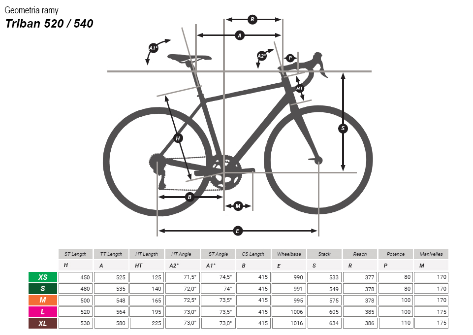

radomir Napisano 24 Maja 2018 Napisano 24 Maja 2018 Cześć mam 183 cm wzrostu przekrok 87 triban 540 mam w rozmiarze L ale dziś wziąłbym M, musisz sam usiąść na jednym i drugim poustawiać pod siebie siodło i zobaczyć na którą ci będzie wygodniej. jeżeli planujesz dłuższe przejażdżki na przykład powyżej godziny pomyśl od nieco większym Jeżeli myślisz o tym żeby tylko ciężko zapier na krótkich dystansach pomyśl o mniejszym. Jeżeli chcesz sobie porównać z rozmiarówką innych producentów Zmierz długość rury Górnej, ribana rozmiary wychodzą takie oczko większe M to 55, L to57 o ile się nie mylę. Rozmiarówka jest ładnie opisane na brytyjskich stronach Decathlonu

gocu Napisano 24 Maja 2018 Napisano 24 Maja 2018 A Decathlon tabelki z geometrią nie podaje? Bo ich sugestie co do rozmiarów są czasami zupełnie od czapy. Wrzucają milion zdjęć bez znaczenia, a tabelki z geometrią - nie :/
radomir Napisano 24 Maja 2018 Napisano 24 Maja 2018 6 minut temu, gocu napisał: A Decathlon tabelki z geometrią nie podaje? Bo ich sugestie co do rozmiarów są czasami zupełnie od czapy. Wrzucają milion zdjęć bez znaczenia, a tabelki z geometrią - nie :/ No właśnie chyba tylko na UK znalazłem. wuala znalazłem u siebie w telefonie proszę bardzo was I jeszcze jedno, ale chyba w uK było więcej
bnovy Napisano 24 Maja 2018 Autor Napisano 24 Maja 2018 Patrzyłem na tabelki, właśnie tą drugą że zdjęcia RADOMIRA, no i z niej wywnioskowałem M a nie z tych podpowiedzi Decathlonu co do wzrostu
severian Napisano 24 Maja 2018 Napisano 24 Maja 2018 Przecież na ich stronie PL są te same tabelki.Trzeba kliknąć w wielką ikonę pt. Geometria ramy Ja na miejscu autora tematu brałbym L-kę.Mi akurat pasowała M (ja mam 179/82cm) ale to już taka pozycja wyczynowa była .Ale najprościej podbić do sklepu z rana i na spokojnie sobie potestować.Generalnie da się jeździć i na M i na L.Ale na mniejszej ramie może być już niewygodnie gdzieś tak po 2-3 godzinach jazdy.
radomir Napisano 24 Maja 2018 Napisano 24 Maja 2018 1 godzinę temu, severian napisał: Przecież na ich stronie PL są te same tabelki.Trzeba kliknąć w wielką ikonę pt. Geometria ramy Ja na miejscu autora tematu brałbym L-kę.Mi akurat pasowała M (ja mam 179/82cm) ale to już taka pozycja wyczynowa była .Ale najprościej podbić do sklepu z rana i na spokojnie sobie potestować.Generalnie da się jeździć i na M i na L.Ale na mniejszej ramie może być już niewygodnie gdzieś tak po 2-3 godzinach jazdy. tak byłoby najrozsądniej, tutaj link do UK - http://blog.decathlon.co.uk/guides/guides-cycling/btwin-road-bike-size-guide/ Z przewodnika wynika, że M to 55, a L to 58 rozmiar, duży rozstrzał, przez to osobom na granicy rozmiarów ciężko się dopasować. Ps. sorka, za moje błędy w postach powyżej, pisane poprzez dyktowanie w czasie jazdy i na czerwonych światłach...
gocu Napisano 25 Maja 2018 Napisano 25 Maja 2018 Jeśli rzeczywiście masz 182cm wzrostu to tylko L - górna rura 564mm. W żadnym wypadku M (górna rura 548mm)! Tyle że chyba coś źle pomierzyłeś w competitive cyclist, bo wyszła ci za krótka górna rura. Ale już wiele razy sie spotkałem z tym że ludzi - wybacz - przerasta trzymanie się dokładnie wskazówek według których trzeba się tam mierzyć, a powtórzenie kilkukrotne pomiarów w ogóle nie wchodzi u nich w grę ;P 14 godzin temu, severian napisał: Przecież na ich stronie PL są te same tabelki.Trzeba kliknąć w wielką ikonę pt. Geometria ramy J Fakt, aż się zdziwiłem - ale po chwili zdziwienie mi przeszło: przy jednych rowerach jest ta opcja, przy innych nie...
radomir Napisano 25 Maja 2018 Napisano 25 Maja 2018 Ja bym się tak bardzo nie sugerował, że jak górna rura ma ma 54, 8 to już za mały będzie, dam Wam kilka przykładów, oczywiście o innej, sportowej geometrii, ale z rurą 55, klasyfikowane dla wzrostu do 184-185cm: http://szybkierowery.pl/produkt/pinarello-fp-quattro-ultegra/ http://szybkierowery.pl/produkt/sensa-romagna-comp-105-zielona/ Nie, to nie jest reklama tego sklepu, ale przykład, do jakiego wzrostu można kwalifikować szosy z podobną długością górnej ramy.

Rulez Napisano 30 Maja 2018 Napisano 30 Maja 2018 Moje doświadczenia - L będzie optymalna, ramy nie są długie, 564 mm to jak dla mnie idealna długość dla nie wyczynowej jazdy przy 182 cm. Do tego główka ramy 195 mm daje niezbyt mocno pochyloną pozycję . M jest zdecydowanie za krótka. Niższa główka sterowa da mocno pochyloną pozycję.
