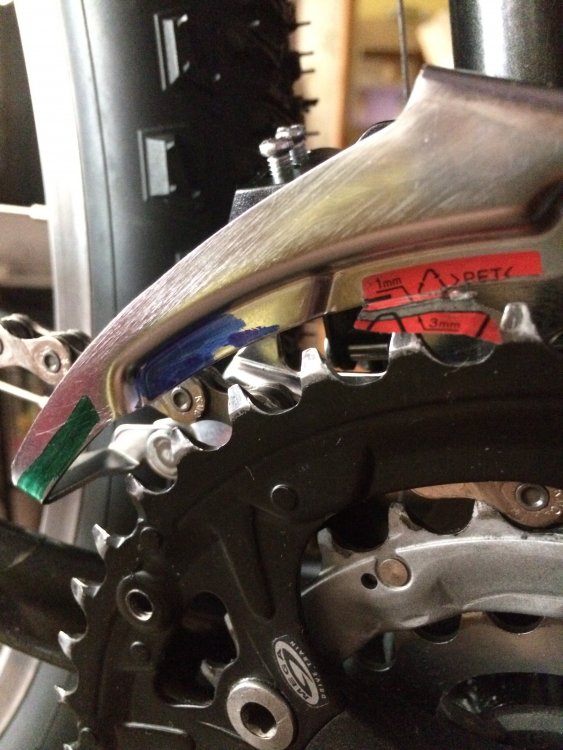

Plaster Napisano 7 Maja 2018 Autor Napisano 7 Maja 2018 Ustawiam wysokość przedniej przerzutki - przy maksymalnym wychyleniu - czyli tak jak bym wrzucał 3 - element z naklejką na nowej przedniej przerzutce jest ok 2-3mm. Zakładam na chwilę linkę by sprawdzić czy podciąganiu zewnętrzna część przerzutki jest równoległa do największego blatu - na zdjęciu ta część którą sprawdzam czy jest równoległa jest pomalowana na zielono. Baryłka w na kierownicy wkręcona w opór. Ustawiam na kole z tyłu tryb z największą ilością zębów. Z przodu na korbie najmniejsza zębatka. Na przerzutce z przodu wkręcam śrubę L, tak by wewnętrzna część wózka ocierała o łańcuch po jego wewnętrznej stronie, ustawiam śrubą L tak, by wewnętrzna część wózka oddaliła się od łańcucha, by łańcuch nie ocierał o wewnętrzną stronę wózka. Nim przeszedłem do następnego etapu po ustawieniu przerzutki w położeniu 1-1: - wykręciłem baryłkę by zniwelować luz na lince - nie robiłem nic z baryłką Dalej - ustawiam największą zębatkę z przodu, najmniejszą zębatkę z tyłu - wyregulowane, że zasadniczo do 3-2 nic nie trze, ale wiadomo, w takiej kombinacji nie zaleca się jeżdżenia. Ustawiam środkową tarczę i tu najczęściej trze wewnętrzna część wózka o łańcuch. Zabawy baryłką nic nie dają, bądź powodują rozregulowanie. Ocieranie występuje na całym zakresie od 2-1 do 2-8. Mniej lub bardziej ale występuje, rozumiem, że na 2-1/2-2/2-7/2-8 mógłbym to przeboleć, ale tu na pełnym zakresie. Przerzutkę ustawiałem wyżej/niżej, żeby była w zakresie jak na obrazku - naklejce. Rower był rozebrany do ostatniej nakrętki, wszystko co mogłem wyczyściłem: - nowy suport 73/122,5 - korba również była rozkręcona, czyszczona, blaty wydają się być proste - FC M341 - przednia przerzutka nowa - FD M310 - tylna przerzutka rozkręcona wyczyszczona RD M510 - kaseta Sram nie wiem jaka ale 8 rzędów, - łańcuch KMC x8 93, nowy - pancerze linki nowe Kończą mi się pomysły i cierpliwość...
michal5150 Napisano 7 Maja 2018 Napisano 7 Maja 2018 3 godziny temu, Plaster napisał: Ustawiam środkową tarczę i tu najczęściej trze wewnętrzna część wózka o łańcuch. Zabawy baryłką nic nie dają, bądź powodują rozregulowanie. A próbowałeś w tym momencie regulować śrubą przerzutki, żeby oddalić wózek od łańcucha?
Plaster Napisano 7 Maja 2018 Autor Napisano 7 Maja 2018 Regulacja śrubami H L nie daje nic, czasami baryłką coś mogę zrobić, rozregulować, ale nie uzyskałem dobrych efektów ustawień baryłką.

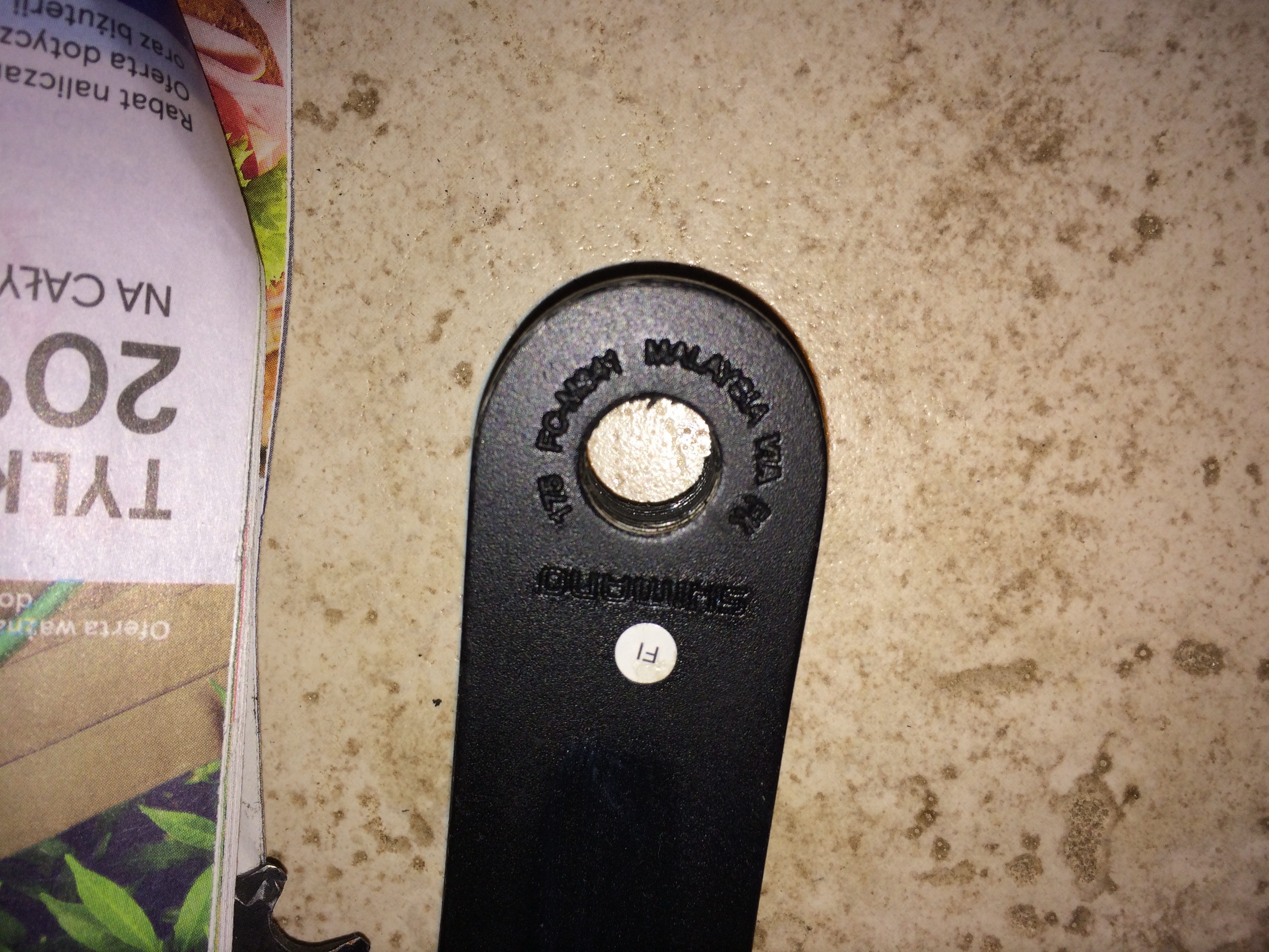

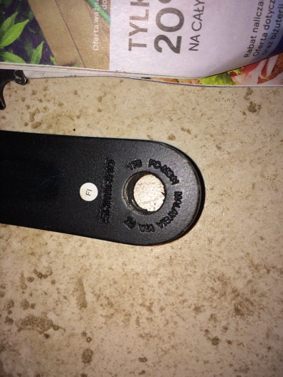

Plaster Napisano 7 Maja 2018 Autor Napisano 7 Maja 2018 Dokręcam korbę i suport, gwinty smarowałem, sprawdziłem na starym suporcie i to samo. FC M341.
SoloTM Napisano 7 Maja 2018 Napisano 7 Maja 2018 Super, a prośba - korba poziomo ( koronki korby równolegle do podłoża i zrób zdjęcie 5 cm wyżej ) chcę zobaczyć gniazdo korby czy jest na równi z najmniejsza zębatką czy schowane głębiej ( na równi - 113 mm suport ) albo sam popatrz i daj znać

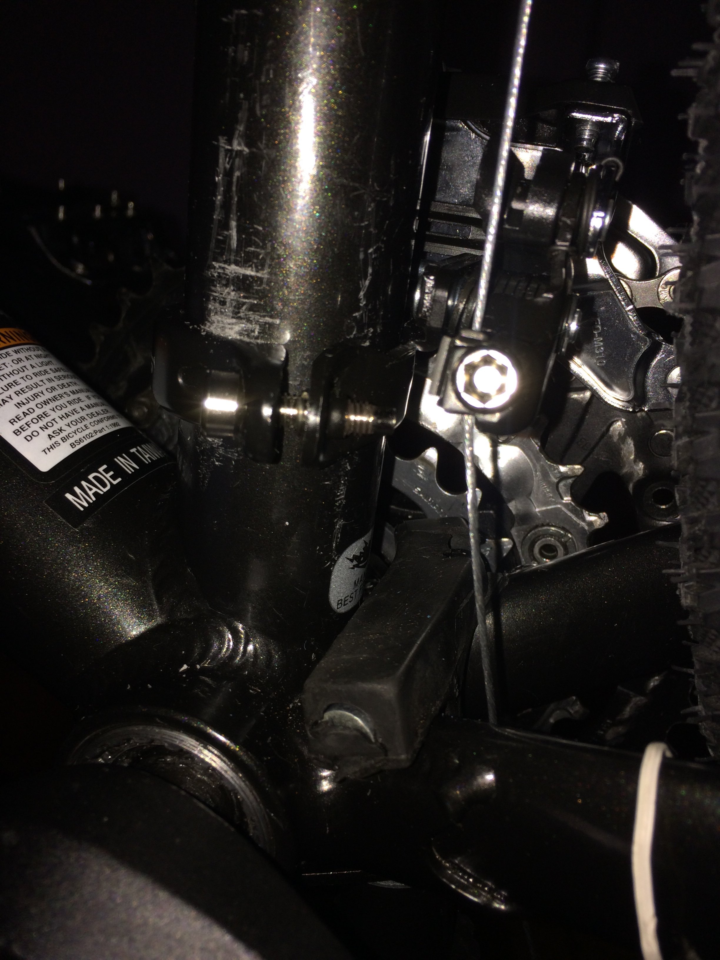

Plaster Napisano 8 Maja 2018 Autor Napisano 8 Maja 2018 Wrzuciłem zdjęcia na hosting, mam nadzieję, że o takie chodziło. Dwa brudne blaty to stare blaty, które mają oznaczenia SG X. Blaty w korbie nie mają takich symboli. Suport wymieniłem, ponieważ z jednej strony nie było miski, ciężko się kręcił. Na starym auporcie nie udało mi się wyregulować, blat założony na korbie ma 44 zęby, najmniejsza zębatka to 22zęby, a przednia przerzutka ma pojemność 20.
SoloTM Napisano 8 Maja 2018 Napisano 8 Maja 2018 A powiedz mi, czy gniazdo korby ( kwadratu ) zaczyna się - jest na równi z najmniejszą koronką 22 z? Czy jest głębiej ? /edit koronki korby na wysokości oczu i popatrz w poziomie /edit 2 Nie widzę dobrze ( przerzutka przednia zasłania ) czy najmniejsza koronka jest około 1 cm od ramy ?( tylnego widelca ) 1cm dobrze , 2 cm za dużo .
