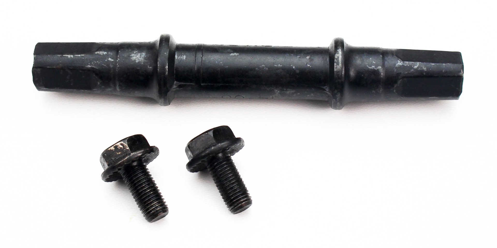

Mattm Napisano 23 Marca 2018 Autor Napisano 23 Marca 2018 Na pewno kasetę :) Kiedyś był wolnobieg, ale pękające ośki wymusiły wymianę tej części napędu. Co do łańcucha myślałem o hg 71 (44 zł)… shimano w kwestii jakości ma teraz równie wielu zwolenników, co przeciwników i nie wiem, czy inne firmy oferują lepszy produkt w konkurencyjnej cenie. To mam być jeden niezły łańcuch, nie będzie podmieniany co kilkaset km na inny w celu przedłużenia żywotności napędu. Długość osi suportu klasycznego mam 122 mm. Korba stalowa ma największa zębatkę 42 i jest od nowości w tym rowerze, jest już wyrobiona i chcę ją wymienić. Nowa korba musi więc być pod te 122 mm, aby wszystko działało jak trzeba. Najdziwniejsze jest to, że przymierzałem tą oś suportu do nowej korby na kwadrat shimano fc m131 i nie wchodzi na jakieś 0,5 cm z każdej strony

Mattm Napisano 23 Marca 2018 Autor Napisano 23 Marca 2018 Przymierzałem moją oś do tej korby i o ile ramiona osi w starej korbie chowają się aż do końca nacięcia osi, to w tej nowej zostaje po jakieś 0.5 cm z każdej strony... jazda na czymś takim jest nierealna, bo i dokręcić porządnie śrubą osi się nie da, i przerzutka przednia tego nie sięgnie.
Kolmark Napisano 23 Marca 2018 Napisano 23 Marca 2018 To może znaczyć, że masz ten rzadko spotykany suport i korbę na kwadrat drugiego typu (nie Shimano). Pomimo pozornie takiego samego wyglądu (na oko) części są wzajemnie nie pasujące do siebie. Polega to na tym, że suport pierwszego standardu nie wchodzi do końca w korbę drugiego standardu i odwrotnie - suport drugiego wpada do końca otworu w korbie standardu pierwszego, na dodatek ma luz i nie da się go skasować. Różnią się po prostu kątem pod jakim zbiegają się płaszczyzny "kwadratu", jeden "kwadrat" jest krótszy i grubszy, a drugi dłuższy i szczuplejszy Będziesz musiał kupić korbę z suportem do niej pasującym - tak jest bezpieczniej, na pewno będzie pasować, a i cena też Cię nie zabije, bo nowy suport Shimano kosztuje w granicach 30zł. Dla jasności: nie tyle korba musi pasować do suportu, tylko zespół korba-suport ma pasować do linii łańcucha i przerzutki przedniej, bo jak słusznie zauważyłeś przerzutka może napędu dobrze nie obsłużyć, poza tym z uwagi na nieprawidłowa linię łańcucha może się napęd szybciej zużywać.
SoloTM Napisano 23 Marca 2018 Napisano 23 Marca 2018 17 minut temu, Mattm napisał: Przymierzałem moją oś do tej korby i o ile ramiona osi w starej korbie chowają się aż do końca nacięcia osi, to w tej nowej zostaje po jakieś 0.5 cm z każdej strony... jazda na czymś takim jest nierealna, bo i dokręcić porządnie śrubą osi się nie da, i przerzutka przednia tego nie sięgnie. Właśnie tak ma być, po nałożeniu korby na oś typu kwadrat, oś nie ma całkowicie nachodzić na korbę a ma być właśnie około pół cm, 3mm jakby brakować. Korbę stalową nabijasz na oś potem tylko dokręcasz śrubą, aluminiowa lepiej się trzyma stalowej osi bo stal z aluminium się zapieka, ale też lepiej nabić ( np. nasadowym 14 i młotkiem ) a dopiero później włożyć i przykręcić śrubę. Kup po prostu kasetę hg41 7 rz do tego łańcuch kmc x8.93 i korbę za 50 parę pln i zmieścisz się w budżecie. korba: http://allegro.pl/korba-sr-suntour-xr-kwadrat-42-32-22-oslona-i7061327529.html łańcuch: http://allegro.pl/kmc-x8-93-lancuch-8-7-6-rz-116-ogniw-ze-spinka-i7207734710.html kaseta: http://allegro.pl/kaseta-shimano-cs-hg41-7-rzedow-11-28t-acera-i7009961370.html
Kolmark Napisano 23 Marca 2018 Napisano 23 Marca 2018 Jakim młotkiem, na litość boską... Rozpieprzysz otwór i po korbie! Ramiona wkłada się po prostu na oś suportu ręką i dokręca śrubą. Poza tym jeśli suport i korba są tego samego standardu, to po delikatnym stuknięciu w korbę młotkiem nie da się już ramienia zdjąć bez ściągacza.

Mattm Napisano 23 Marca 2018 Autor Napisano 23 Marca 2018 Właśnie porównałem obie korby z osią, i jest to chyba problem pokroju "kupuj windows 10, bo xp już nie wspieramy" Nowa korba jest o jakieś ponad pół cm grubsza w miejscu mocowania jej na osi suportu od starej korby SONIC, śruby ledwie ją łapią. Oczywiście i korba i jej ramię bez ściągacza są u mnie nie do zdjęcia, ale też nie muszę ich nabijać- po prostu zakładam na oś i kręcę, a śruby przy dokręcaniu stawiają coraz większy opór, co przecież finalnie daje maksymalnie mocne osadzenie na osi. SoloTM, wiem o czym piszesz, bo zdarzało mi się, że zbyt słabe dokręcenie śruby skutkowało luzowaniem się korby lub nawet jej odpadnięciem (od tamtej pory jeździłem już ze ściągaczem), ale tylko wtedy, gdy nie robiłem tego maksymalnie mocno- nie musiałem jednak nabijać. Tym sposobem, pomimo posiadania dedykowanej 122 mm osi nie jestem w stanie zamontować współczesnej korby shimano FCM 131...

Mattm Napisano 29 Marca 2018 Autor Napisano 29 Marca 2018 Ok, połaziłem jeszcze z tą osią i korbą w kilku rowerowych ciekaw tego, co powiedzą serwisanci. Dowiedziałem się, że raczej nie dostanę takiej korby jaką chcę, bo taka nie istnieje Znaczy się nowej z wyrobionym kwadratem, bo stara korba ma po tylu latach po prostu wyrobiony kwadrat, dlatego wchodzi do końca, a nowym zostaje jeszcze pół cm i więcej.. Dzięki za pomoc
seraph Napisano 29 Marca 2018 Napisano 29 Marca 2018 Trochę naciągana teoria, bo głosi, że linia łańcucha zmienia się z czasem i to o 5 mm W wielu przypadkach brakło by wychylenia przedniej przerzutki, albo wręcz korba spotkałaby się z miską suportu lub dolnymi piórami widełek tylnego koła. Do tego co dzieje się z materiałem gniazda korby? Jest miażdżony czy gdzieś przepływa? Pozostaję zwolennikiem istnienia drugiego rodzaju kwadratu.
Kolmark Napisano 30 Marca 2018 Napisano 30 Marca 2018 No więc okazuje się, że niezupełnie miałem rację. Istnieją TRZY standardy, dwa z nich ISO oraz JIS nie różnią się kątem schodzenia się powierzchni (2 stopnie do osi), tylko długością! W związku z tym korba nachodzi głębiej na kwadrat lub płycej, w zależności od tego jakiego suport jest standardu - różnica to 4mm na długości osi, czyli 2mm linii łańcucha. Trzeci standard to JIS Low Profile, ale nie mam pewności, czy kąt zbieżności jest inny, natomiast ze zdjęcia wygląda, że długość szlifowanych ścianek jest najmniejsza. https://www.sheldonbrown.com/bbtaper.html https://www.velodromeshop.net/square-taper-jis/iso/ Jeśli więc Mattm ma przypadek jak na ostatnim zdjęciu u Sheldona, to znaczy, że ma korbę standardu ISO założoną na suport standardu JIS, niemniej nie zgadzam się z Sheldonem, że korba odsuwa się aż o 4,5mm, bo przecież przypadek odwrotny nie powoduje wpadnięcia korby do końca i oparcie się osi suportu o śrubę mocującą (no chyba, że korba była często zdejmowana i zakładana, a zwłaszcza walona młotkiem i uległa znacznemu poszerzeniu otworu). Bardziej skłaniałbym się do wyjaśnienia na stronie sklepu velodrome.
Mattm Napisano 2 Kwietnia 2018 Autor Napisano 2 Kwietnia 2018 Bingo! Sytuacja ma właśnie miejsce, tak jak to przedstawiono na ostatnim zdjęciu. Niestety jak pisałem z tego powodu nowa korba odsuwa się te kilka mm w bok względem starej korby. Najgorsze, że żaden z serwisów nie bierze nawet pod uwagę możliwości wystąpienia różnych rodzajów kwadratów. W kolejnym serwisie tuż przed świętami dostałem jeszcze poradę, aby posiadaną oś zamontować odwrotnie i założyć nową korbę na krótszą stronę osi, może to pomóc.. A ponadto jeszcze się dowiedziałem, że takich korb z tak głębokim gniazdem już nie produkują, wszystkie te shimanowskie są "płaskie" W załączniku moja oś 124 mm.
Mattm Napisano 4 Kwietnia 2018 Autor Napisano 4 Kwietnia 2018 Sytuacja powoli się klaruje Jakimś rozwiązaniem okazuje się odwrotne zamontowanie osi, dzięki czemu korba zbliżyła się o te kilka mm i zachowana została podobna linia łańcucha. Niestety korba nie zachodzi tak głęboko jak wcześniejsza, więc pozostaje mi jeszcze zakręcić śrubę na maksa i przeprowadzić test polowy, czy aby po iluś tam km śruba nie zacznie się luzować
