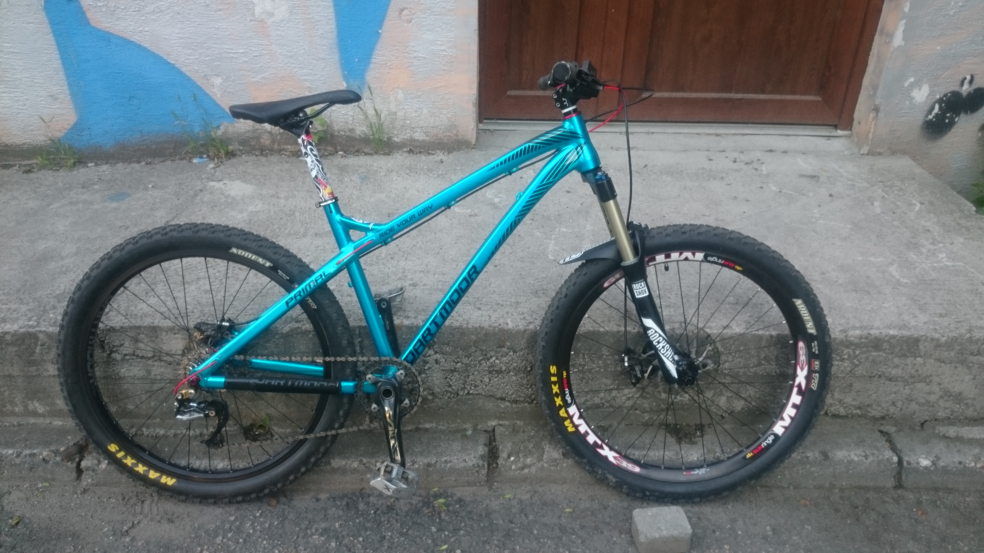

hyx Napisano 6 Kwietnia 2018 Autor Napisano 6 Kwietnia 2018 Tak się zastanawiam nad czystym alu efekt raw wyglądał by lepiej pytanie jakim środkiem najlepiej usuwać lakier z ramy do tego dojdą naklejki banshee http://allegro.pl/banshee-113-2b-czarna-naklejka-rower-rozne-kolory-i7150469903.html do tego lakier bezbarwny i będzie op

hyx Napisano 18 Kwietnia 2018 Autor Napisano 18 Kwietnia 2018 Takie pytanie na obręczy dartmoor fortress (szeroka) wejdzie trail king 2,4 na tej ramię albo magic mary 2,35 ? rozmiar 26

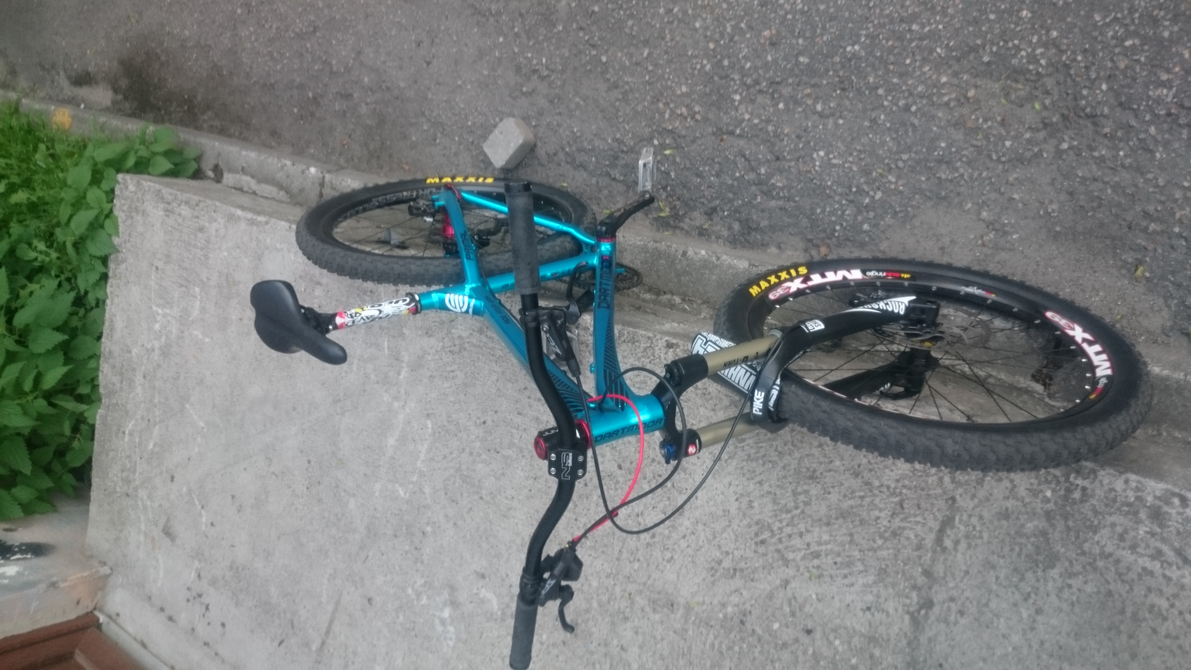

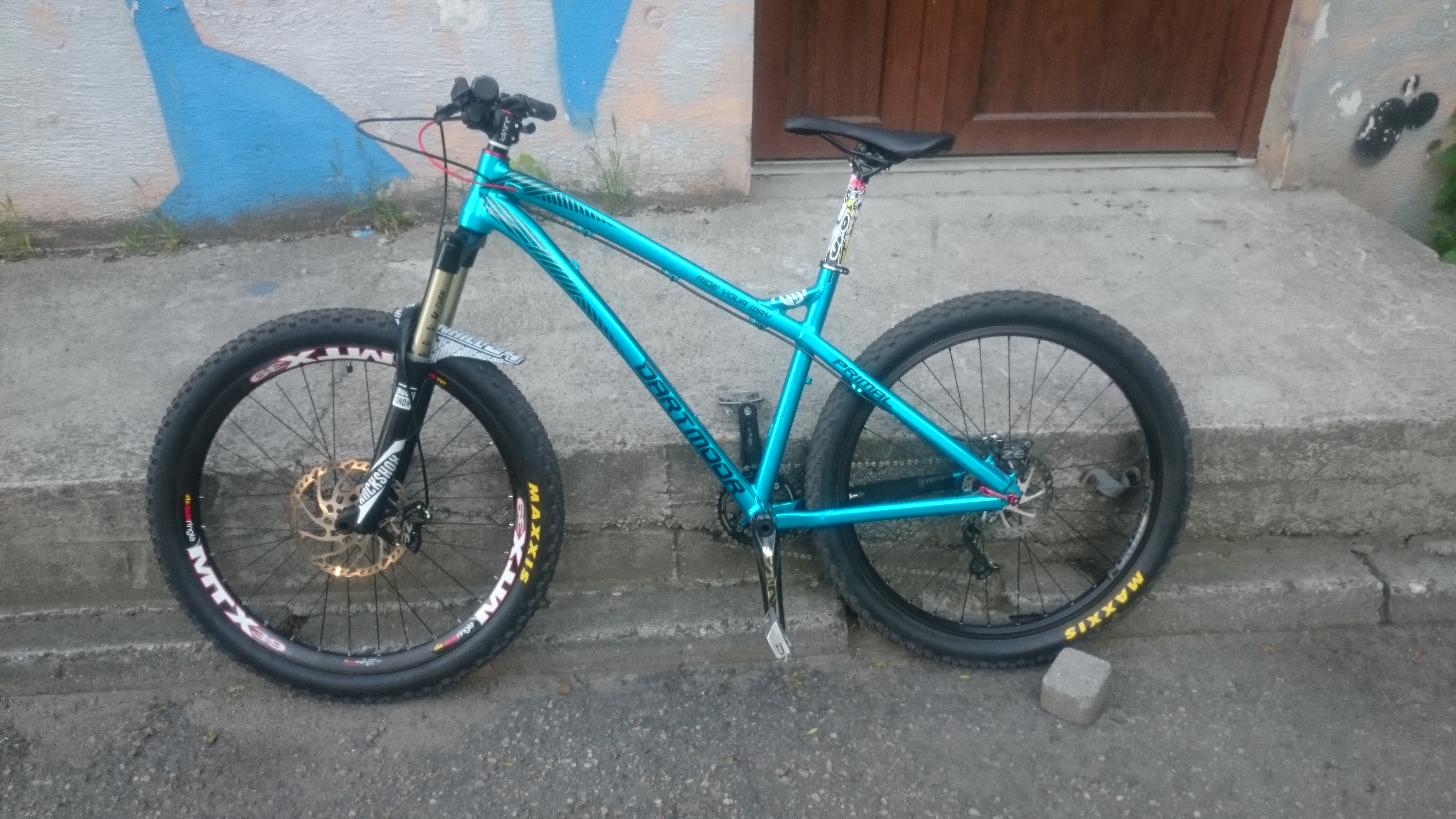

hyx Napisano 12 Maja 2018 Autor Napisano 12 Maja 2018 Nowe opony i nowe hamulce opony ardent 2,4 exo + hample zee m640 + tarcza rt66 203 przód jeszcze napinacz jakiś fajny + tarcza 180 na tył i można śmigać foty Plan na ten rok zmiana amora na marzocchi 66 lub 55 rs totema/domain + obniżenie go do 160mm skoku a może i nawet 180 zostawię i tak w przyszłym roku zmiana piasty i ramy na Horneta 2019
hyx Napisano 12 Maja 2018 Autor Napisano 12 Maja 2018 Race face 2015 38t oczywiście kupiony za połowę ceny 100zł bo 200 to przesada komuś tam na olx nie odpowiadał rozmiar a za granicą kupował https://rowerowy.com/sklep/czesci/zebatki/bcd-104mm/prod/raceface-narrow
hyx Napisano 12 Maja 2018 Autor Napisano 12 Maja 2018 Czy ja wiem 38-28 wystarczy na większość podjazdów przy mocnej lydzie a zawsze możemy więcej dokręcić z góry przy 38-11 Dużo jeździłem na korbie z największym blatem 48 wiec noga mocna

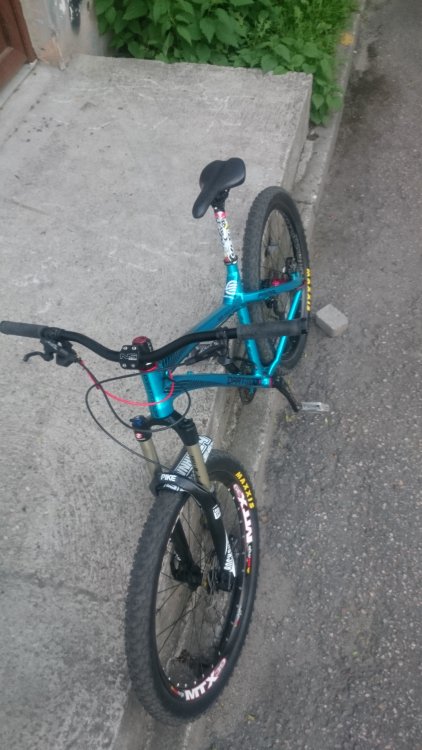

hyx Napisano 24 Maja 2018 Autor Napisano 24 Maja 2018 Takie pytanie ta rama da rade z amorem 180 mm? Niby tylko 4 cm wysokości różnicy między pikem bo jest to wysoka 140 a totemem czy marzo 66
seraph Napisano 24 Maja 2018 Napisano 24 Maja 2018 Tylko 4? To ile to jest dużo? Pół metra? Zepsujesz geometrię, a jak będziesz jeździł to może i całą ramą razem ze swoim zdrowiem...
hyx Napisano 24 Maja 2018 Autor Napisano 24 Maja 2018 Rama jest do 160 mm niby tyle ze budowa i kątem niczym się nie różni od horneta wiec totem z 180 mm i wysokością 564mm ma wysokość co niektórych 160 wiec wątpię w pęknięcie przy główce a te lagi w totemie 40mm wyglądają super.
mateusz_zwolinski Napisano 31 Maja 2018 Napisano 31 Maja 2018 Widelec o skoku 180 do sztywnej, trailowej ramy? Kierownica i mostek jak z dirtówki? Koła 26 w ramie 27,5? Tarcza 203? Zębatka 38T? Nic tutaj do siebie nie pasuje. Czy to jakaś sztuka nowoczesna?
hyx Napisano 31 Maja 2018 Autor Napisano 31 Maja 2018 kazdy robi taki rower jaki mu pasuje 140 to jest za malo do tej ramy (poza tym znalazl sie ktos i kupil pika za 600lol) spokojnie 160-180 da rade a poza tym nawet amor z 200 mm nic tutaj nie zrobi z glowka a nawet jak zrobi to mi to lotto nawet lepiej czekam wrecz na to bo zmieniam na rame zjazdowa ht nie jest dla mnie tyle w temacie a Twoje teorie na temat kierownicy sa smieszne bo co ma mniejsza szerokosc mocowania jest bardzo wytrzymala https://rowerowy.com/sklep/czesci/kierownice-redukcje/extreme/prod/dartmoor-swing-hi-v2 ? co z tego szerokosc ma wystarczajaca 750 mm mostek mi odpowiada dlugoscia i zebatka a co do 38 t ? jak jest bardzo duzy podjazd to i tak nie podjedziesz nawet na 32 glownie tym jezdze do pracy tym bardziej potrzebuje 38 min a czasami do lasu czy na hałde pojezdzic
