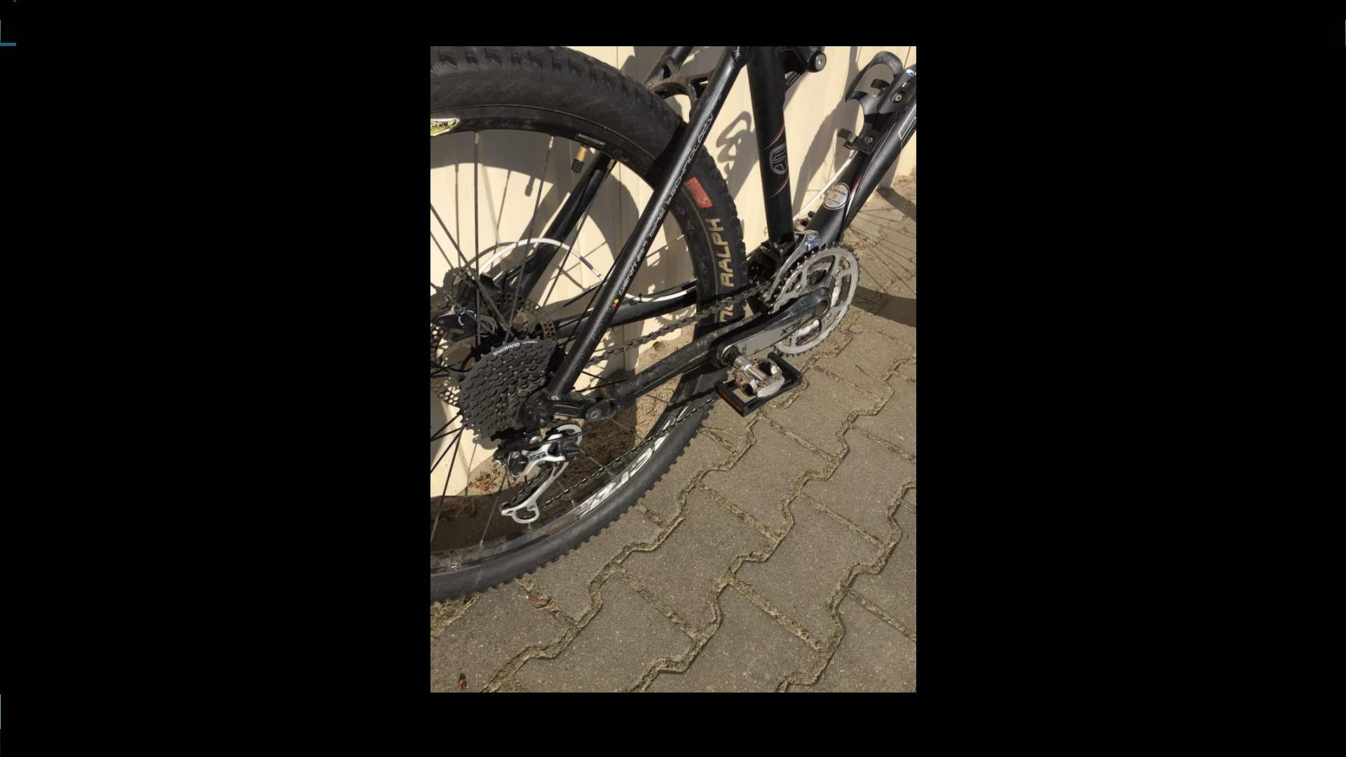

KaMyLP Napisano 24 Stycznia 2018 Autor Napisano 24 Stycznia 2018 OgóLnie to nie wiem czy u mnie jest sprzegło, wrzucam zdjęcie może ktoś sie na tym bardizej zna
Tatanka Napisano 24 Stycznia 2018 Napisano 24 Stycznia 2018 Z tego co widać, a widać mało,to nie ma sprzęgła.Jak możesz to podaj model,albo wrzuć lepszą fotkę.
Kolmark Napisano 25 Stycznia 2018 Napisano 25 Stycznia 2018 Ja tu widzę 3x9, a nie 3x10. Przerzutka tylna XT RD-M772 Shadow sprzęgła nie ma.
