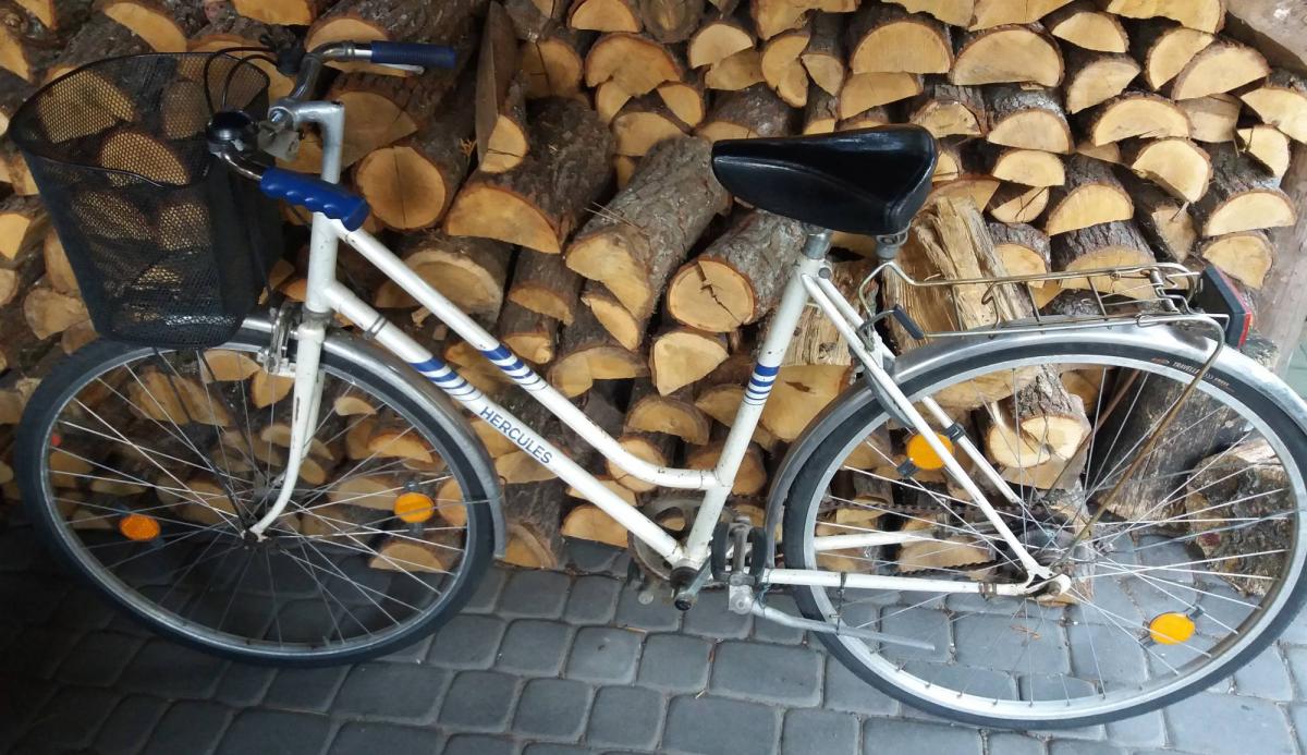

Gość Napisano 25 Października 2017 Napisano 25 Października 2017 Znajoma ma taki stary rower Hercules. Czasem przeskakuje w nim napęd, coś takiego jak przy wytartym zabieraku w składaku z piastą typu torpedo.Czy da się coć z tym zrobić?
MikeSkywalker Napisano 25 Października 2017 Napisano 25 Października 2017 Serwis/remont/wymiana piasty? Takie mechanizmy też się zużywają a rower swoje lata już ma.
radomir82 Napisano 25 Października 2017 Napisano 25 Października 2017 Przeskakuje na każdym biegu? Te piasty są praktycznie niezniszczalne, jeżeli są problemy po długim postoju to zazwyczaj wina stwardniałego smaru, trzeba rozebrać piastę i zrobić jej serwis. Oczywiście może być tak ze wystarczy regulacja biegów .
Gość Napisano 25 Października 2017 Napisano 25 Października 2017 rzeba rozebrać piastę i zrobić jej serwis. Oczywiście może być tak ze wystarczy regulacja biegów . A jest gdzieś jakiś manual z obrazkami?
woojj Napisano 25 Października 2017 Napisano 25 Października 2017 Najlepiej przeserwisować. Ale wymienił bym linkę i pancerz. Bo sterowanie jest najczęstszym powodem złego działania (przeskakiwania biegów). Odepnij łańcuszek i sprawdź jak chodzi sama linka w pancerzu. Sprawdź ręcznie pociągając za łańcuszek jak zmieniają się biegi, czy sprężyna powrotna ściąga łańcuszek.....
inforobert Napisano 26 Października 2017 Napisano 26 Października 2017 Ze zdjęcia widać że rdza grasuje. Linka do wymiany. Piastę rozebrać, kąpiel w benzynie, kąpiel w oleju, jak przestanie kapać olej wytrzeć szmatką, przesmarować, poskładać.
