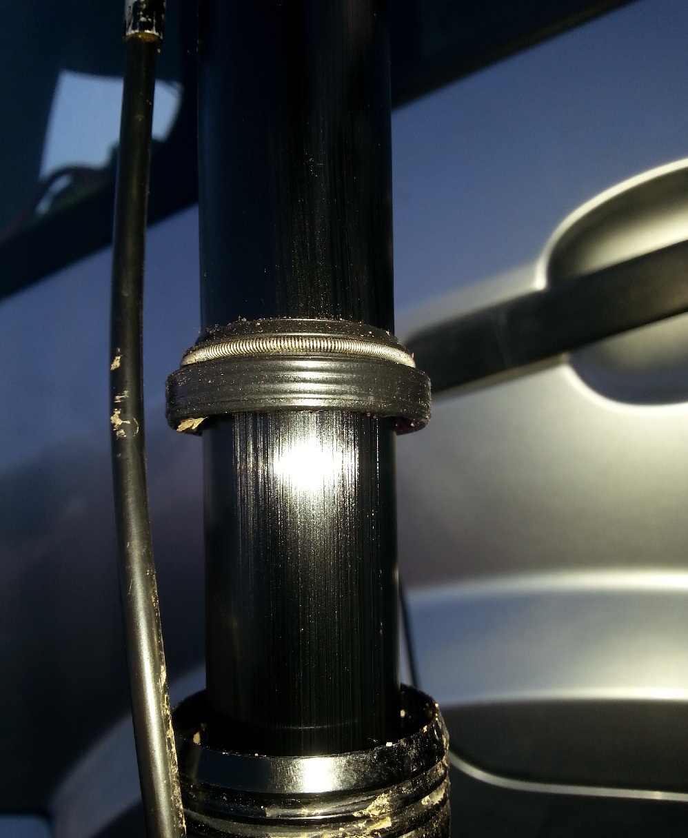

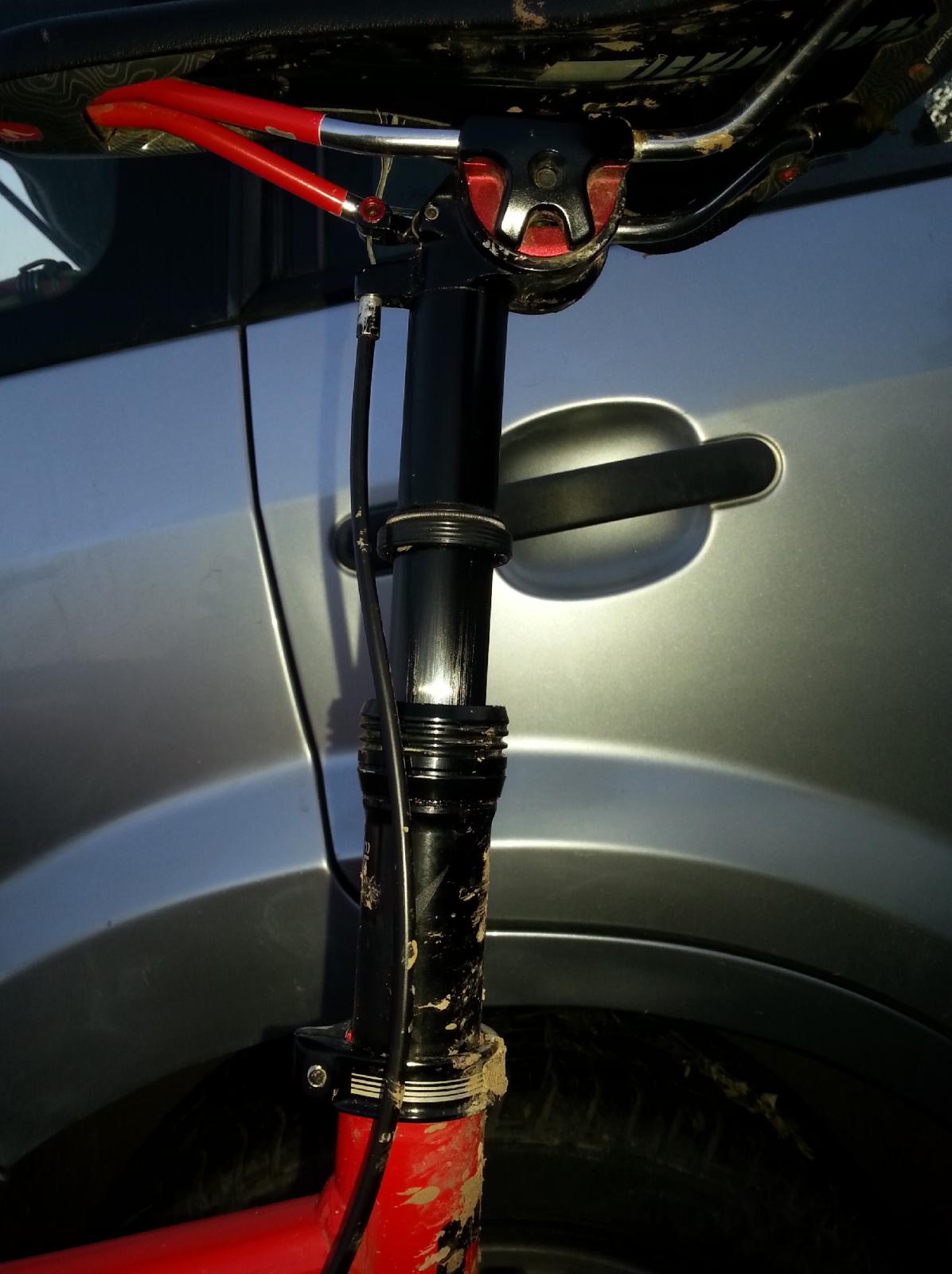

Ilia Napisano 1 Października 2017 Napisano 1 Października 2017 Cześć. Uszczelka wczoraj wyszła z tej części w którą jest wciśnięta. Ponownie wciśnięcie nic nie da bo gdy sztyca się rozsuwa uszczelka idzie w górę. Chyba jest już zużyta, bo po wyczyszczeniu i nasmarowaniu sztycy wszystko działało jak trzeba, a jak jeździłem to z biegiem czasu sztyca wysuwała się coraz wolniej, czasami w ogóle przestając się poruszać. W im większym błocie jeździłem tym szybciej ten proces postępował i trwał od 2-3 tygodni do nawet 2 dni. Dodam, że sztyca trzyma cały czas ten sam poziom powietrza. Poniżej tej kurzowej jest jeszcze X-ring, który trzyma powietrze. Szukałem w necie tej uszczelki i chyba coś źle nazywam, albo w złym miejscu szukam, bo nic na ten temat nie znalazłem. Dodaję zdjęcia jak to wygląda, robiłem je zaraz po jeździe dlatego to takie brudne.
