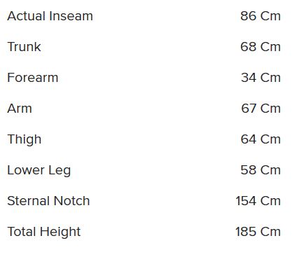

niet Napisano 21 Września 2017 Napisano 21 Września 2017 Cześć, Mam okazję kupić mało używanego tribana 540. Potrzebuję pomocy czy ten rozmiar nie jest na mnie zbyt duży. w załączeniu pomierzone wymiary. Będę bardzo wdzięczny za pomoc. Mierzyłem się sam więc cośtam może być niedokładnie, ale z grubsza jest ok. Rozmiar roweru crossowego mam 21cali (orkan 5) jeździ mi się świetnie. Chcę spróbować na szosie, jak łyknę to Orkan pójdzie na sprzedaż, a dokupię MTB.

radomir Napisano 21 Września 2017 Napisano 21 Września 2017 Za duży, ja mam 540 w L, ktora mi się wydaje za duza na mnie, a mam 184cm i 87 przekrok. Przy L-ce zkracałem mostek na 110 i jest ok, ale nie mam zwartej pozycji. L to chyba odpowiednik 57/58 w 540, XL to będzie chyba 60, dla wielkoludów, tak pewnie od 186-190cm.
marcinusz Napisano 21 Września 2017 Napisano 21 Września 2017 Istotna jest długość ramy. Wg tego co znalazłem w góglu, XL ma 58 cm długości. Czyli w sam raz dla mnie, a mam 190cm wzrostu i długą nogę. Można powiedzieć, że jesteś pomiędzy rozmiarami, ale moim zdaniem powinieneś się dopasować do XL z mostkiem 10cm i kierownicą o niedużym wysięgu. No chyba żle lubisz siedzieć daleko za korbami, to wtedy się nie dopasujesz.
radomir Napisano 21 Września 2017 Napisano 21 Września 2017 58 to rozmiar L, dokładnie 57,4 lub 57,6, nie pamiętam, podsiodlowa ma 52
mambaout Napisano 21 Września 2017 Napisano 21 Września 2017 Mam tribana 540 w rozmiarze xl i 190 cm wzrostu.Wymieniłem sztycę na taką bez offsetu i mostek ze 110 na 100.Dalej wydaje mi się na mnie nieco za duży.

radomir Napisano 21 Września 2017 Napisano 21 Września 2017 Dziwne te wymiary, moze ja mam inna, mostek ze 110 zmieniłem na 100, pomierze i porownam
PiotrKaaaaaaaaaaa Napisano 21 Września 2017 Napisano 21 Września 2017 Geometria: https://www.decathlon.pl/ecpl/static/Geometrie/Geometria_Triban_520_540.jpg TT 56.4 dla L
niet Napisano 22 Września 2017 Autor Napisano 22 Września 2017 Trudno. Bezpieczniej będzie chyba kupić nowy w rozmiarze L.
