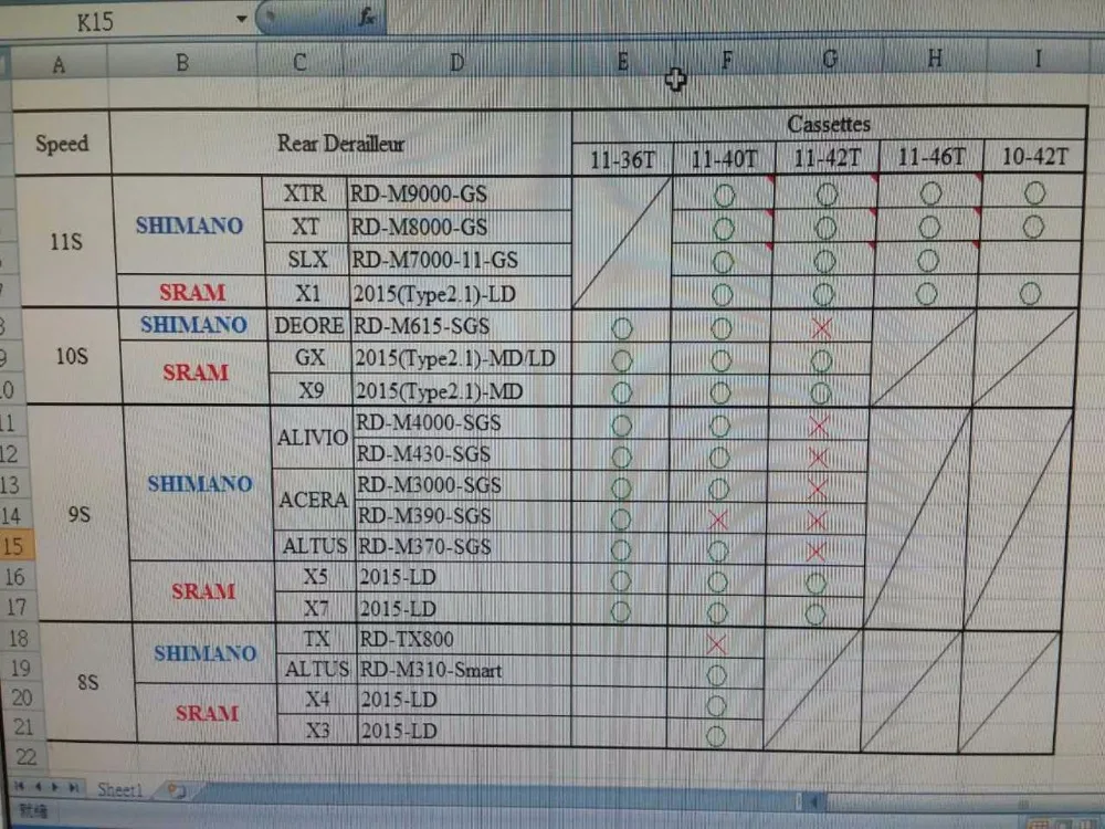

matiq16 Napisano 27 Listopada 2017 Napisano 27 Listopada 2017 można prosić o linka do takiej rozpiski? Kusi mnie opcja przerobienia napędu 3x9 na jednoblat. Jestem ciekaw, czy moja aktualna RD-M390 sobie z tym poradzi, czy też będzie trzeba ją zmienić. Według rozpiski na aliexpress jest zaznaczone, że RD-M390 nie obsłuży kasety 11-40T Testował ktoś to bo posiadam taką samą przerzutkę właśnie Acery i zastanawiam się czy to da rade.
ivohaha Napisano 27 Listopada 2017 Napisano 27 Listopada 2017 Z tego co widzę w internetach, to RD-M390 jest bardzo podobna do RD-M591. Obie przerzutki to klasyczne mechanizmy 2-zawiasowe. Także jest szansa, że 390-tka obsłuży kasetę 11-40, chyba że różni się od 591 czymś o czym nie wiem? Obstawiał bym jednak, że nie tylko poradzi sobie z 11-40 ale i z 11-42 da radę. Natomiast sama kaseta 11-40 ma irytujący feler w postaci przejścia między zębatkami 15-18. To naprawdę bardzo wkurzająca dziura i trzeba mieć to na uwadze.
Arni220 Napisano 27 Listopada 2017 Napisano 27 Listopada 2017 Odwiedzenie kółka, ilość ząbków górnego kółka, długość wózka, sam skos pracy, jest kilka możliwości. Wolał bym nie ryzykować. Generalnie to do 9s powinni zrobić kasetę 11-38 i wtedy najprawdopodobniej każda przerzutka by podpasowała, nawet Shadow.
