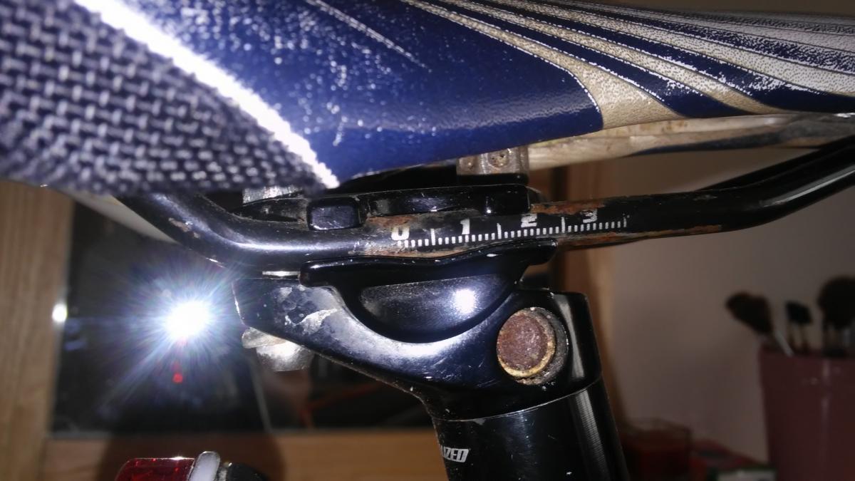

Loczeski Napisano 25 Sierpnia 2017 Autor Napisano 25 Sierpnia 2017 Przy maksymalnym ( o ile nie jest to przesadzone) ustawieniu siodła do przodu względem osi pedałów wygląda okej, tylko czy to jest bezpieczne ?(fotka) Druga sprawa cały czas mam wrażenie że zsuwam się z siodła do przodu. Siodło ustawione idealnie poziomo, gdy puszczam ręce jadąc, od razu zsuwam się do przodu ( stąd może ból w rękach?). Aktualnie walczę aby ustawić siodło lekko do góry by się nie zsuwać i nie zrobić jajecznicy... Wiem że lekkie oparcie ciężaru na rękach nie jest niebezpieczne, odciąża nasz kręgosłup, ale to zsuwanie naprawdę mi doskwiera i często jadąc opieram nadgarstki od wewnętrznej strony dłoni na kierownicy aby się jakby blokować (robię to czasami odruchowo).
Waza Napisano 25 Sierpnia 2017 Napisano 25 Sierpnia 2017 Masz na max przesunięte siodło do przodu, po za oznaczenia na prętach, a mimo to nie masz pionu od rzepki kolana do osi pedału. Prawdopodobnie nie zapierasz się w siodle tylko wisisz na jego nosie. Nie kombinuj i nie otwieraj drzwi szeroko otwartych przez innych, zrób jak Ci radzi @MikeSkywalker, kup sztycę bez offsetu, zamontuj poprawnie siodło i kiedy będziesz miał wyrostki kulszowe na właściwym miejscu siodła, sprawdź ponownie czy się zsuwasz.

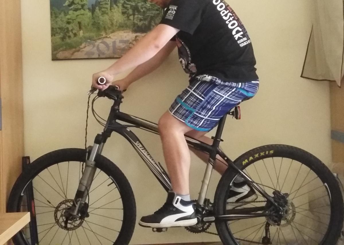

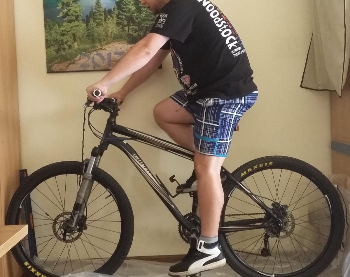

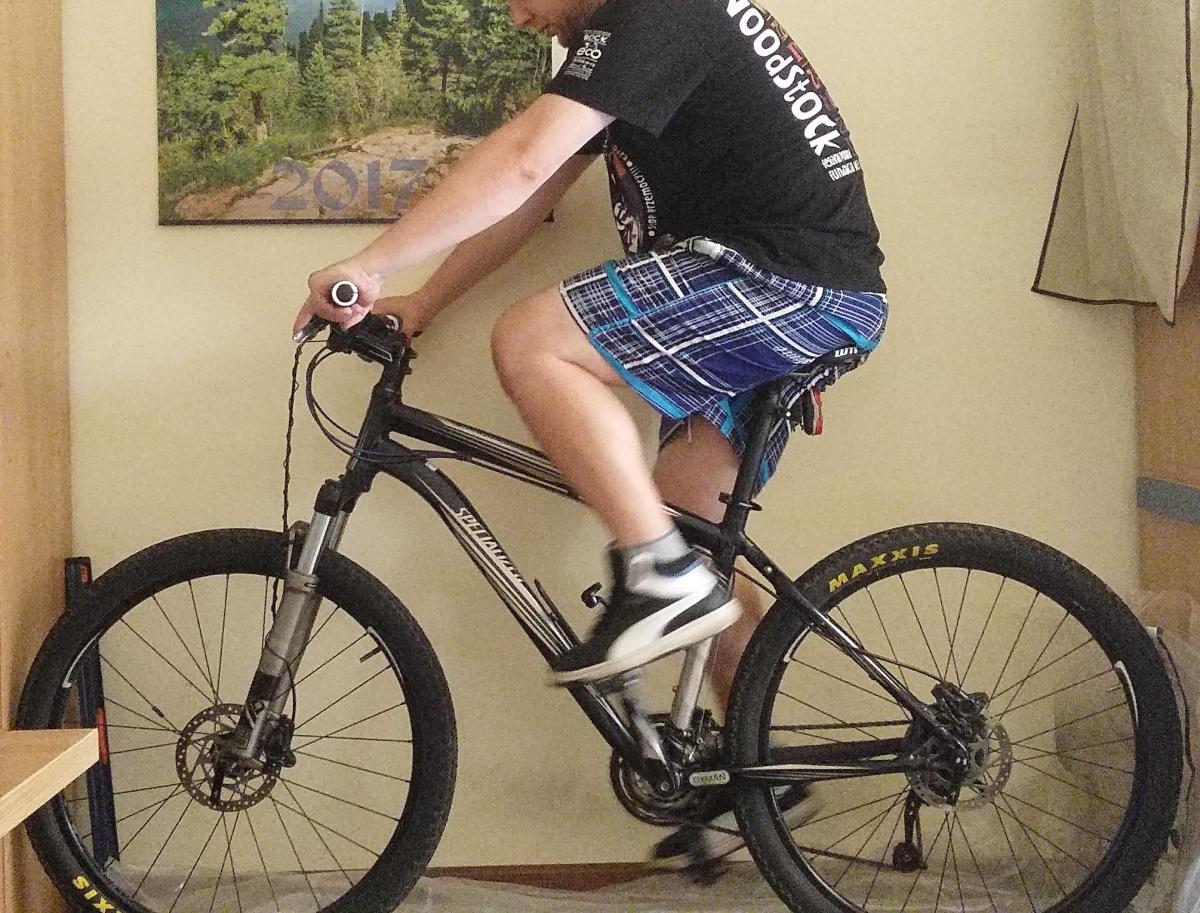

Loczeski Napisano 12 Września 2017 Autor Napisano 12 Września 2017 Nowa sztyca i nowe siodło (WTB Rocket) zakupione. Po prawidłowym ustawieniu i zrobieniu łączenie 30km na razie nie wróżę dobrej przyszłości mojego dupska. Dość wyczuwam kości kulszowe co wcześniej się nie zdarzyło. Mam nadzieje że dupson musi się dostosować i samo siodło trzeba trochę rozjechać. Zobaczymy... Wróćmy do dłoni. Tutaj sprawa niestety się nie zmieniła. Jadąc mam wrażenie że dłonie zbierają cały ciężar? Dokładnie boli mnie "linia 15" na zdjęciu. Dodatkowo zamieszczam pozycję na rowerze.
Jaca911 Napisano 12 Września 2017 Napisano 12 Września 2017 Przy tak wyprostowanej pozycji dłonie nie powinny boleć/drętwieć. Problemem może być gięcie kierownicy do góry lub do tyłu. A może wystarczy podczas jazdy trochę ugiąć ręce w łokciach? Bo jeśli zapierasz się tak jak na zdjęciach, to wszystko jasne.
Loczeski Napisano 12 Września 2017 Autor Napisano 12 Września 2017 Przy tak wyprostowanej pozycji dłonie nie powinny boleć/drętwieć. Problemem może być gięcie kierownicy do góry lub do tyłu. A może wystarczy podczas jazdy trochę ugiąć ręce w łokciach? Bo jeśli zapierasz się tak jak na zdjęciach, to wszystko jasne. Takie świadome uginanie to chyba nie naturalne u mnie, wypróbuję.
Waza Napisano 12 Września 2017 Napisano 12 Września 2017 Jeżeli chodzi o ból nadgarstków to chyba rację ma @Jaca911 że wynika on z tego że nie amortyzujesz ciężaru ciała ugięciem ramion w łokciach, trochę zgaduję bo nie jeżdżę w tak wyprostowanej pozycji. Drugą sprawą jest to że przesadziłeś z podniesieniem siodła. Noga w najniższym położeniu nie powinna być całkowicie wyprostowana bo to grozi kontuzją więzadeł pobocznych. Musi być lekko ugięta, najlepiej ustawić wysokość siodła w ten sposób, że siedząc wygodnie na siodle w pozycji w której jeździsz, lekko opierając się ramieniem o ścianę zacznij kręcić pedałami do tyłu, ale trzymając pięty na pedałach, w czasie kręcenia nie przechylając się na boki powinieneś mieć stały kontakt buta z pedałem. W ten sposób, kiedy ustalisz wysunięcie sztycy i przesuniesz stopy na właściwą pozycję na pedałach uzyskasz odpowiednie niewielkie ugięcie nogi. To że zacząłeś czuć wyrostki kulszowe znaczy że dopiero teraz uzyskałeś właściwą pozycję przód/tył i odpowiednio się zapierasz w siodle, zakładam że nie masz już problemu z zsuwaniem się z siodła. Do nowej pozycji trzeba się przyzwyczaić, ale na ogół nie trwa to długo.

Loczeski Napisano 12 Września 2017 Autor Napisano 12 Września 2017 Z siodła chyba zawsze człowiek będzie się lekko zsuwać prawda? Testowałem to na prostej drodze raz mając nogi równolegle, a raz jedną nogę wyprostowaną. Puszczałem na szybko kierownice aby sprawdzić czy nie spadnę z tego siodła - czy to dobry test ? (w rezultacie w obu przypadkach raz mniej raz więcej się zsuwałem oczywiście nie spadajac z niego, w końcu zapierałem się na "nosku" siodełka. ) Ręce bolą praktycznie po 2-4km i bardzo prawdopodobne że to łokcie faktycznie. Zawsze tak jeździłem i nie zwracałem na to uwagi a się ukazuję że należy lekko mieć ręce ugięte nawet jak nie jest to naturalne. Tak jeżdżę w rękawiczkach. Cóż...dzięki za rady, po testuję wysokość siodła (chociaż ustawiałem wg. poradników) oraz te łokcie i rękawiczki. Do napisania.
