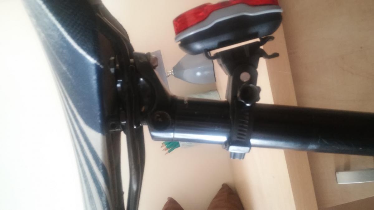

Loczeski Napisano 20 Sierpnia 2017 Autor Napisano 20 Sierpnia 2017 Na zdj. moja sztyca. Rozumiem jeśli chodzi o zmniejszenie offsetu to wystarczy obrócić sztyce o 180st w poziomie? =
