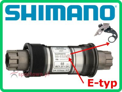

Wygląda ok. Zapytaj czy blaty proste. ( czy nie zgięte na jakimś małym odcinku do środka średnia lub duża ) Jeśli ok to brać. Myślałem gdzie jest haczyk bo z suportem cena niska. Haczyk tkwi w suporcie. Typ e. Czyli przerzutka przednia z mocowaniem do mufy. Żeby dac tam ten suport musiałbyś chyba włożyć jakąś podkładkę, dystans, która imitowałaby przerzutkę mocowaną do mufy. Nigdy jednak tego nie robiłem. Trzeba zapytać kogoś.
/edit
Potrzebujesz podkładki pod suport. Grubość ze 2 mm. Ciężka sprawa. Skąd taką wziąć? Dorobisz sam ? Musi nachodzić na miskę z prawej strony. Będzie miedzy miską a ramą.
